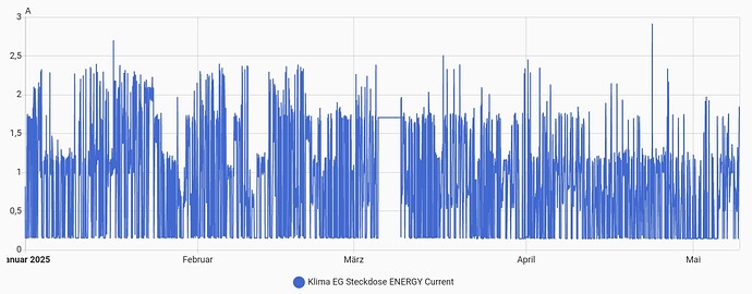

Hier der strom meiner arxd35av1b - atxd35a5v1b
Die Anlage lief immer zwischen 30 und 50 Prozent demandsteuerung (leistungsstufe)
Ich habe die Split klimaanlagen direkt mit schukostecker an eine Steckdose angeschlossen, noch eine smarte Steckdose dazu, um den realen Strom und Leistung zu sehen.
Jetzt installiere ich ein Multisplit Gerät mit drei Innengeräten atxf25a5v1b
Ein innengerät wird tagsüber laufen, eines nur 21.00 bis 1.30 (Schlafzimmer) und eines ist in einem Raum, der nur sehr spärlich genutzt wird.
