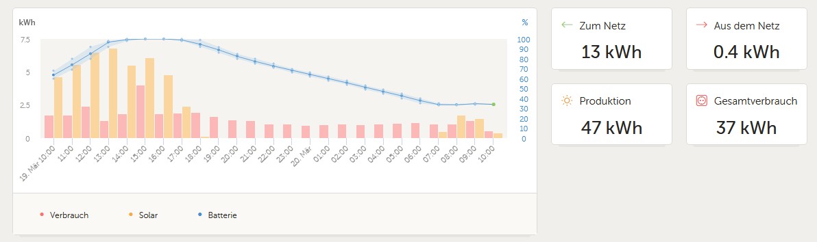

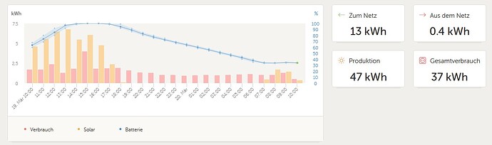

Momentan läuft meine WP 24Stunden am Tag mit PV Strom mit ca. 1200Watt. PV und Speicher reichen momentan aus.
Es ist nicht zu kalt und die Sonne scheint den ganzen Tag. Morgens ist der 28KWh Speicher ziemlich leer.
