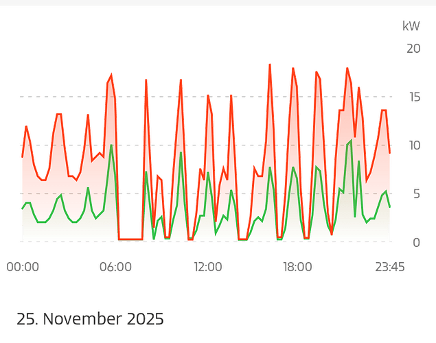

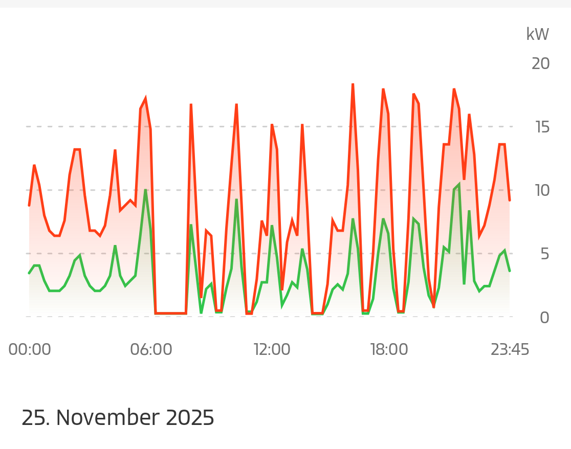

ich bin auf der Suche nach dem Stromverbrauch von Wärmepumpen über den Tag. Ich bin etwas skeptisch beim Verbrauch der Wärmepumpe. Gefühlt ist der Regler ziemlich schlecht, sobald über den Tag wechselnde Wärmeleistungen abgerufen werden. Statt wie nachts die Leistung kontinuierlich anzupassen, wird hier fast ein 2-Punkt-Regler-Betrieb gefahren. (Könnte auch ein Saturierter I-Regler sein).
Da ich online nichts dazu gefunden habe, wollte ich mal fragen, ob es hier Leute gibt, die mal den Stromverbrauch/ Leistungskurve über den Tag einstellen könnten.
So sieht das bei der Wärmepumpe aus, nachts wird kontinuerlich geregelt, tagsüber gleicht das fast einer On-Off-Strategie, vor allen um den Bereich 18:00Uhr.
Es geht hier auch darum, den Eigenverbrauch einer PV-Anlage zu optimieren, da die Peaks von der Anlage nicht abgedeckt werden können und die Phasen ohne Leistung dann zu Einspeisen führt.
Da sind bei Dir ganz sicher Abtauzyklen mit im Spiel. Gerade im Zeitraum ca. 11 - 17 Uhr sieht man es recht deutlich. Leistung steigt nach dem Einschalten auf etwa 7 kW, fällt dann wieder um 1 kW ab (und erzeugt dabei ein isoliertes lokales Minimum), um dann auf gut 15 kW anzusteigen. Das ist eine typische Signatur, wenn eine Luft-Wasser-WP abtaut.

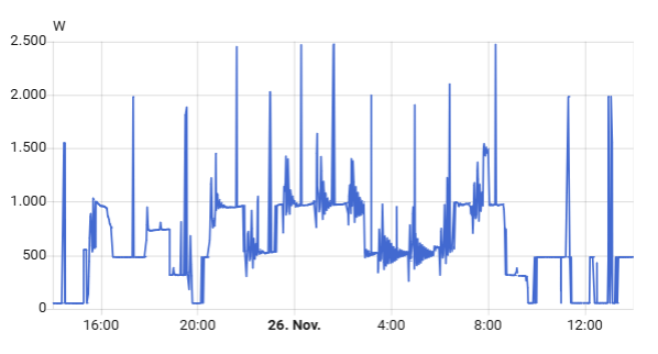

Vielen Dank für deine Verlaufsgrafik Maximilian. Die Regelung sieht mir deutlich sinnvoller aus. Auch wenn es zwischen 9:00 und 15:00 Uhr ein bisschen ähnliches Verhalten gibt.

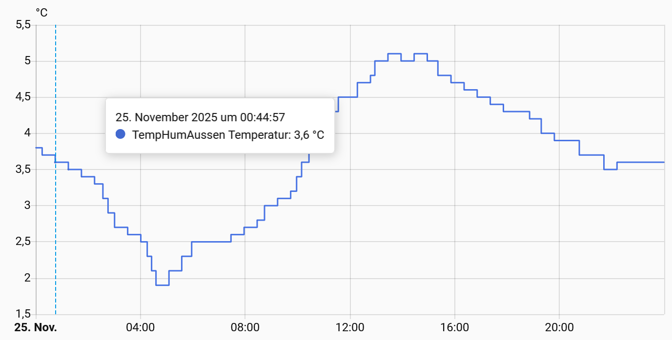

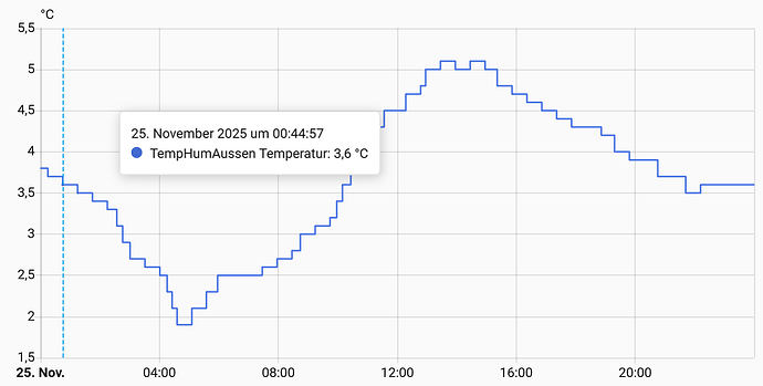

Das mit den Abtauzyklen wundert mich ein bisschen, da diese ja dann Tagsüber auftreten würden und nicht nachts, wo es kälter ist. Auch kann man das Verhalten schon auch schon an Tagen beobachten, an denen es draußen wärmer war.
Das ist ungefäh der Temperaturverlauf für den Tag (nicht direkt vor Ort gemessen, aber in der Nähe)
