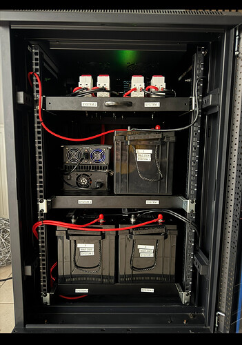

Stromspeicher 7,5kWh im Serverrack (2 in 1 System)

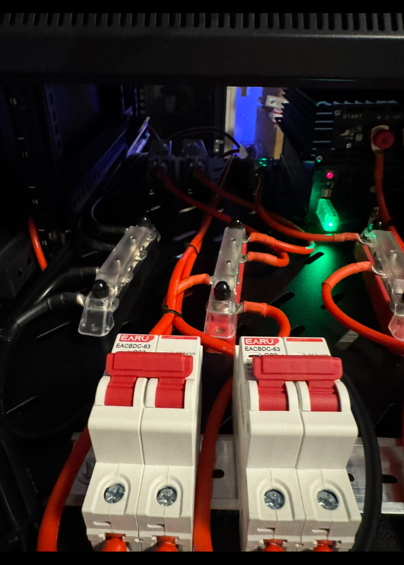

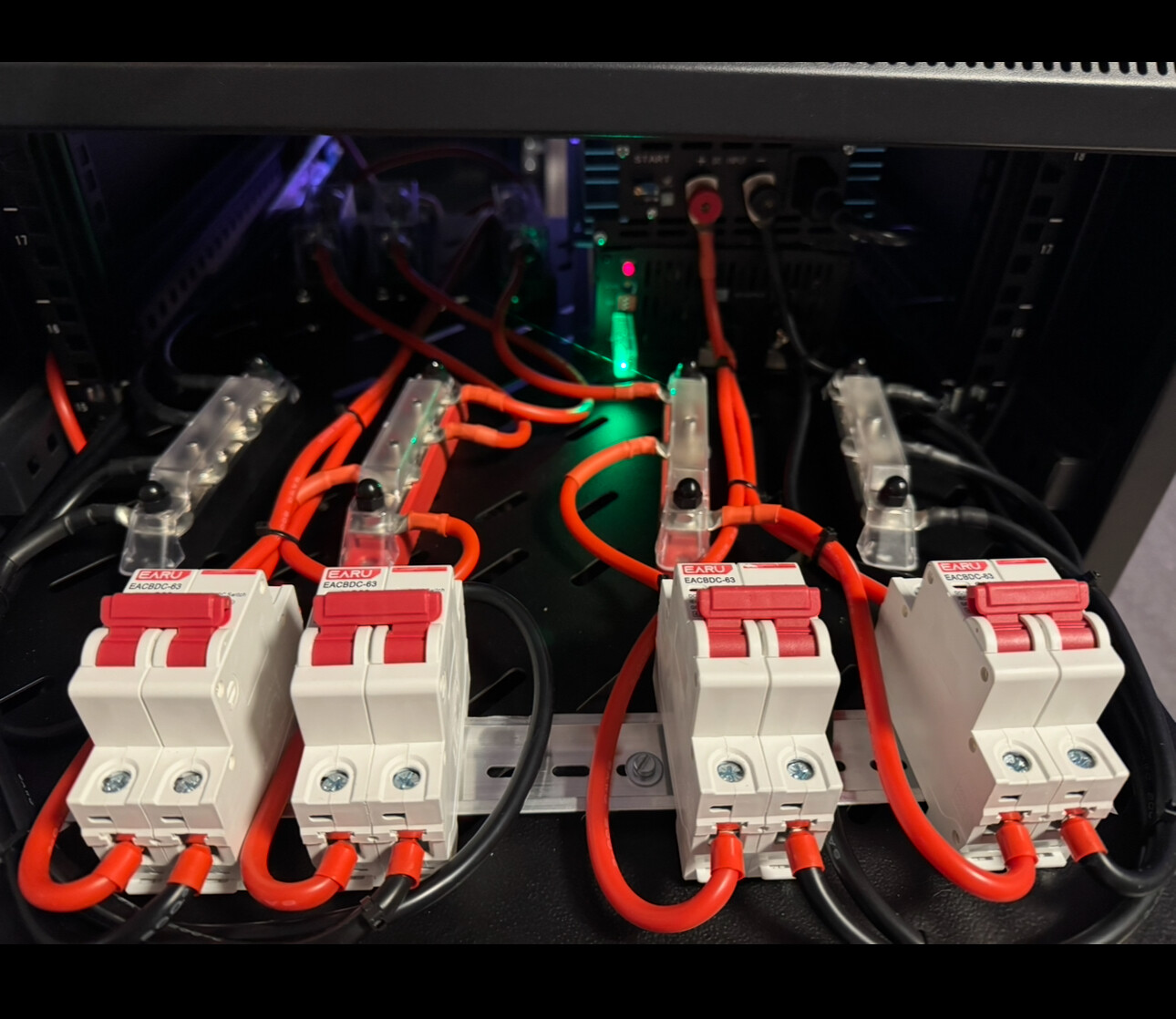

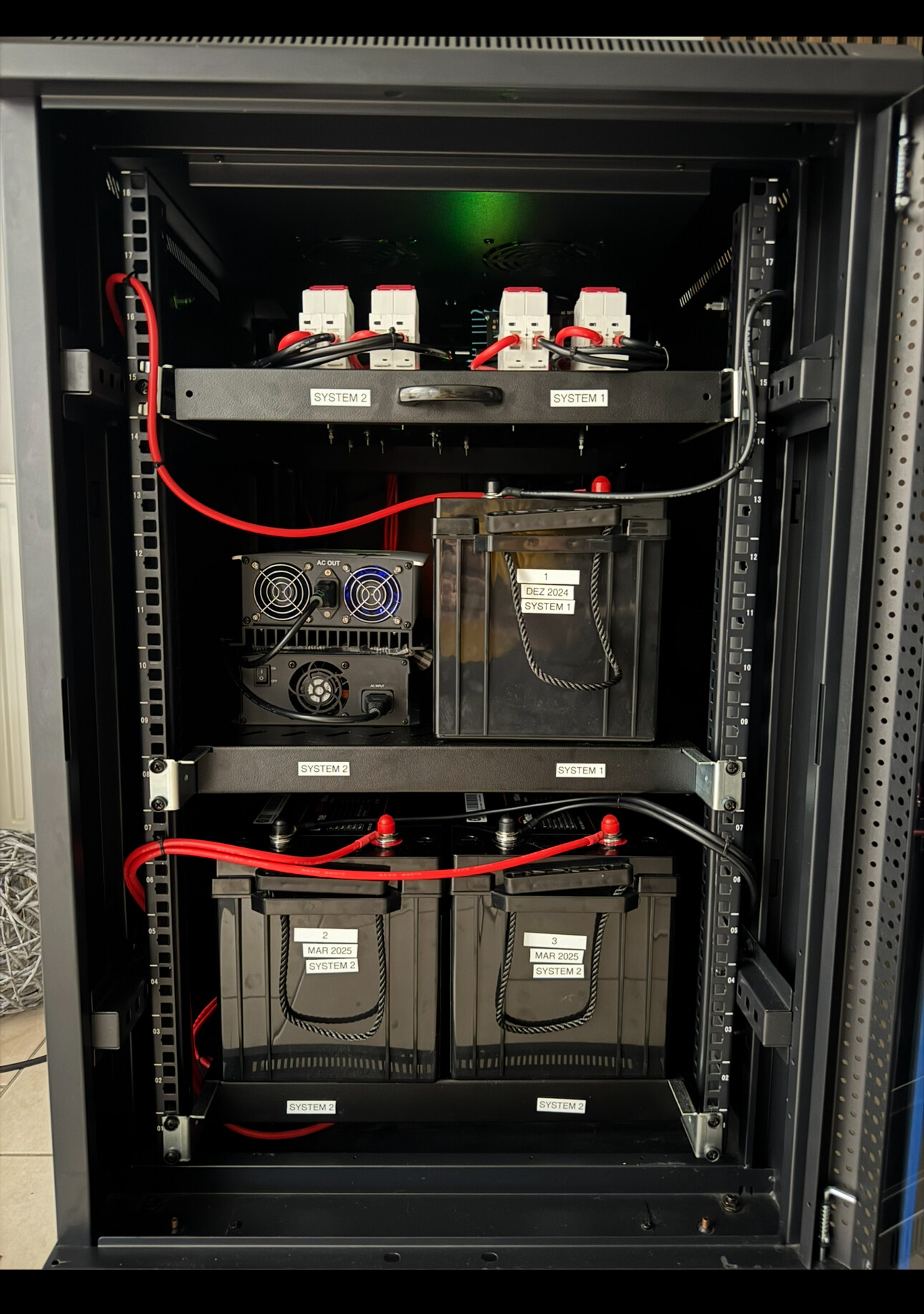

habe endlich meinen Stromspeicher fertig. Was zunächst als Testbetrieb mit einem Soyosource 500, Mean Well NPB-750-24 und einem 2,5kWh LiTime Akku begann, ist nun zusammen mit einem weiteren System auf 7,5kWh Kapazität angewachsen. Das zweite System besteht aus einem Lumentree 600, Mean Well NPB-1700-24 und zwei 2,5kWh LiTime Akkus welche zusammen parallel geschaltet sind. Das erste System speist 150W konstant an. Das zweite System dafür dynamisch bis zu 600W. Zusammen kommt das System also in Spitze auf 750W. Was noch fehlt sind die 3D Drucke für die Halterungen der Inverter. Ansonsten ist alles soweit fertig und läuft über die Trucki Sticks einfach nur top :+1:t2: Die Verkabelung liegt ganz oben und ist mittels herausziehbare Schublade beweglich.
