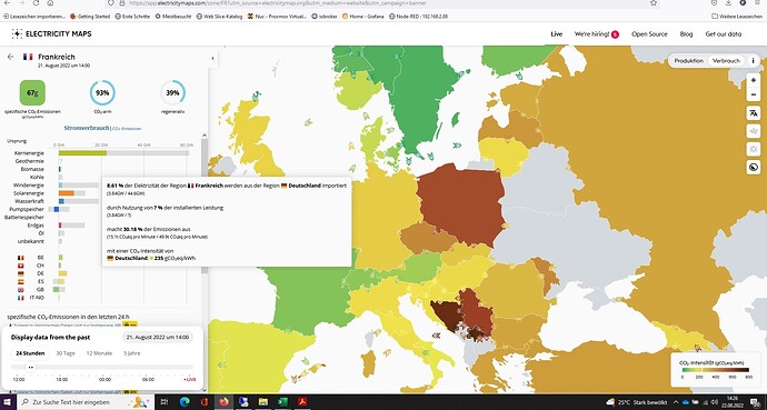

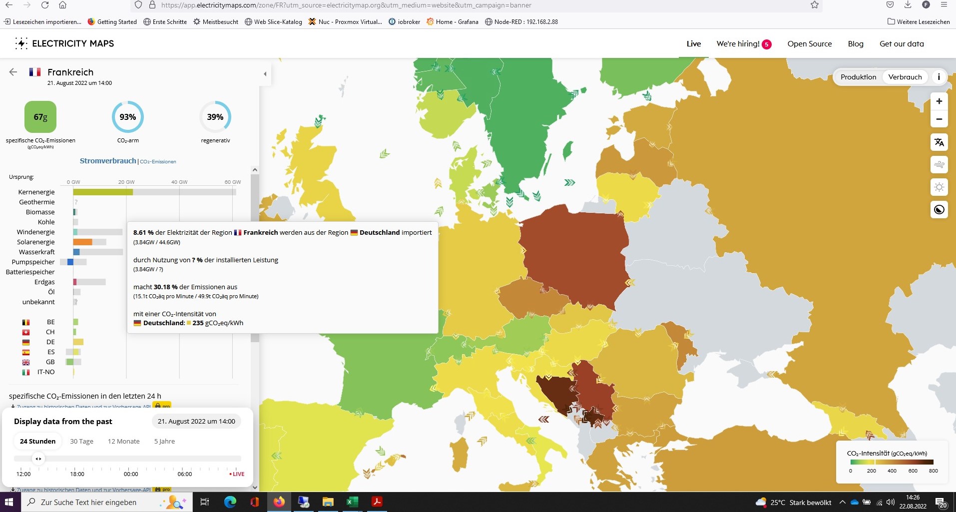

vorallem wird es spannend, wenn man sich fragt warum unsere Gaskraftwerke eigentlich noch releativ hohe Leistung erzeugen... Nehmen wir mal den 21.08.2022 14:00
In D sind 2,55GW Gaskraftwerke am Netz... und wir haben zu diesem Zeitpunkt 3,8GW nach Frankreich geleitet... Deren AKW Leistung lag nur bei 36% der installierten Kapazität (22,5GW von 61GW) und Gaskraftwerke lagen bei 10% (1,2GW von 12GW)
Also hätte die Franzosen auch selber den Strombedarf decken können: entweder durch die AKWs (soll doch eine grundsolide Technik sein... :angel: ) oder durch Gas... Aber nein, es hat bei uns den Strom am Spotmarkt verteuert...
germany last
Woher hast du die aktuelle Info mit den Exporten?
Electricity Maps: https://app.electricitymaps.com/map?utm_source=electricitymap.org&utm_medium=website&utm_campaign=banner
Hier mal ein Screenshot vom 21.08.22 14:00... leider kann man den Stromtransfer zwischen den Ländern nur 24h rückblickend anzeigen...

Wow, danke das kannte ich bisher noch nicht. Toller Link, die Datenquelle ist https://www.entsoe.eu/ . Hier in Münster gibt es ein Gaskraftwerk ( https://de.wikipedia.org/wiki/GuD-Kraftwerk_M%C3%BCnster_Hafen ) das bei Sonnenuntergang den Strom für Münster erzeugt. Alternativen gibt es derzeit nicht.
