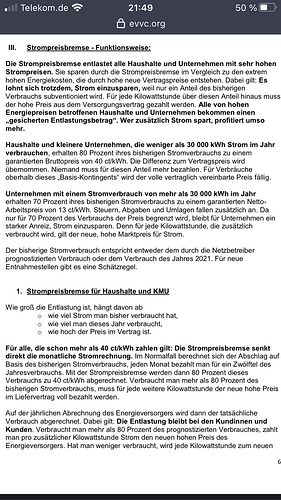

Ich hab da die Tage mich mal ein bisschen versucht einzulesen und folgende interessante Information gelesen:
ich hoffe man kann es lesen.
mein Gedanke dahinter: wenn ich das So lesee, dass man, wenn man unter 80% des geschätzten Verbrauchs am Ende liegt, bekommt man die Differenz in voller Höhe zurückvergütet. Nicht für 40cent sondern mehr.

Nein.
Du bekommst (1680-1450)*(0,53-0,4) = 29,9 Euro abgezogen von 1450x0,4€ =560€ +168grundpreis
Man kann das auch anders herum rechnen und vereinfachen.
nehmen wir einen Verbrauch von 2000kWh in 2022 an und einen neuen Preis von 50 ct. Dann bekommt dein Konto 1600 x 10 ct. =160 € gut geschrieben.
Und schon kannst du ganz normal deine Zahlungen berechnen und die Gutschrift abziehen.

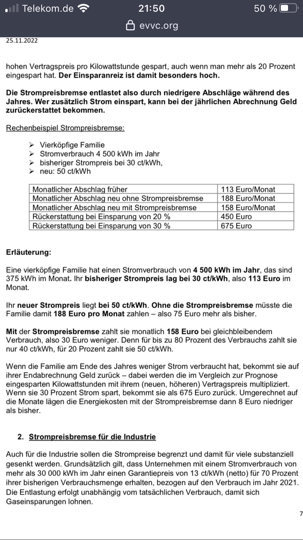

Der verlinkte Artikel oben ist schon zu alt. Schau dir mal den aktuellen Wortlaut an:
Wenn man sich das Beispiel dort auf Seite 2 durchrechnet, kommt man genau auf darauf:
  • 4500 * 0,8 = 3600 kWh. Darauf 10 Cent pro kWh= 360 Euro, die man vom Staat bekommt.
  • verbraucht man nur 70%, kommt man auf 4500 * 0,7 = 3150 kWh. Macht 3150 * 0,50 Euro = 1575 Euro. Davon die 360 Euro ab macht 1215 Euro. Wenn man aber 157,50 * 12 vorausbezahlt hat, sind es 1890 Euro gewesen. Bekommt man also 1890 - 1215 = 675 Euro zurück, wie dort geschrieben. Das Beispiel ist etwas unschön, weil dort 158 Euro Vorausbezahlung geschrieben steht, was durch Rundung von 157,50 kommt. Von daher nicht transparent nachvollziehbar.
Fazit: Es ist, wie oben schon geschrieben wurde, auf 80% bekommst du den Zuschuss und dann ist es egal, wieviel du vebrauchst. Der Zuschuss bleibt immer gleich.

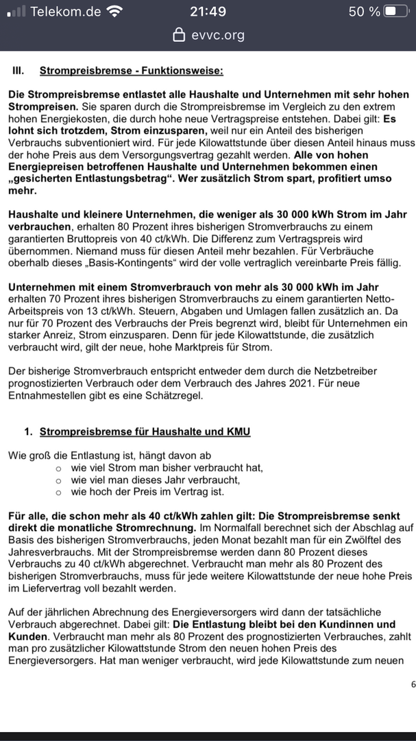

Dann steht da noch: "Der bisherige Stromverbrauch entspricht entweder dem durch den Netzbetreiber
prognostizierten Verbrauch oder dem Verbrauch des Jahres 2021 (vgl. Frage
3). Für neue
Entnahmestellen gibt es eine Schätzregel (vgl. Frage
9)."
Wie das "oder" ausgelegt wird, bleibt offen.
Ich verstehe das so: wenn es einen prognostizierten Verbrauch gibt, wird der genommen. Ansonsten der aus 2021 und wenn das auch nicht möglich ist, dann wird geschätzt. Bei Awattar gibt es keine Prognose, also gilt da der Verbrauch aus 2021.
