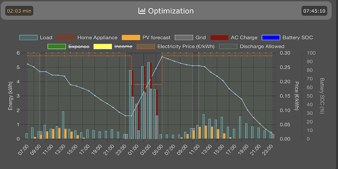

Guten Abend liebe Forum Mitglieder.
Ich betreibe HOme assistant als HAOS mit dem Akkudoktor-EOS add-on und EOS Connect.
Folgendes Problem: Ich habe einen Stromtarif wo zwischen 0:00 Uhr und 05:00 Uhr der Strom nur 18 Cent kostet. Ich möchte die EOS Optimierung so einstellen, dass dies berücksichtigt wird und, falls nötig, nur zwischen 0 und 5 Uhr der Speicher geladen wird.
Momentan nicht er vorgegebene Provider und steuert dadurch die Batterie falsch.
Leider kann ich keine Einstellung finden wo ich dies entsprechend einstellen kann. Hat jemand eine Idee?
VG
Du kannst das Ganze in den Einstellungen des Addons (pirce settings) auf fixed_24h konfigurieren und dann ein Array mit 24 Werten angeben. Bei mir sieht das Array so aus:
19, 19, 19, 19, 19, 29, 29, 29, 29, 29, 29, 29, 29, 29, 29, 29, 29, 29, 29, 29, 29, 29, 29, 29
(Octopus-Energy, nachts 0-5 Uhr 19ct/kWh)

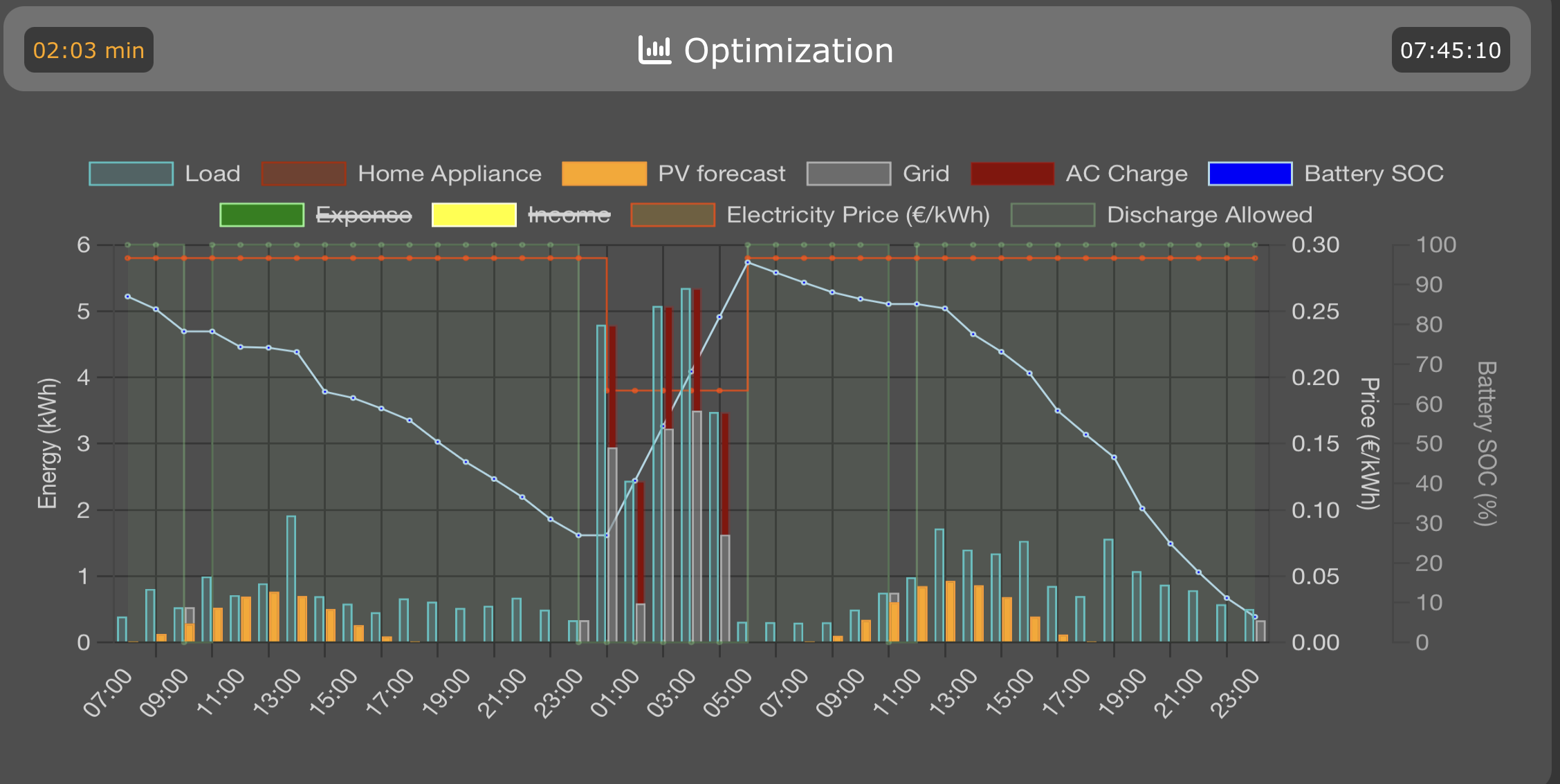

hat funktioniert.
Bei mir ist es aber so, dass eos die Batterie so voll wie möglich gehalten wird.
Ich möchte aber nicht, dass tagsüber mit hohen strompreise geladen wird, oder die das entladen der Batterie angehalten wird.
Wie ist das bei dir?
Bei mir funktioniert das gut. Üblicherweise will er tagsüber nicht den Akku laden - was ja auch Sinn macht.
