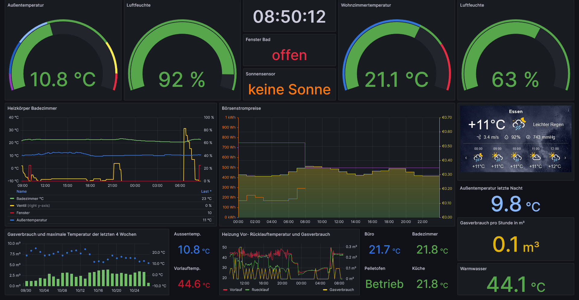

In den Wintermonaten ist die Alternative zum Solarstrom, das Laden der Batterie automatisch, wenn der Strompreis am preiswertesten ist. Die Solaranzeige kann jetzt auch die stündlichen Preise der Strombörse auslesen und so die Werte zur Steuerung benutzen. Integriert sind aWATTar und Tibber. Beides Stromanbieter, die eine stündliche Abrechnung anbieten. Da der Strompreis an der Börse am Tag um ca. 1000% schwanken kann, kann man so den Tiefstpreis zum Laden der Akkus benutzen.
Mit einer solchen Steuerung kann man nicht nur eine Batterie laden, sondern auch z.B. den Warmwasserspeicher im Haus betreiben oder die Waschmaschine ansteuern usw. Man kann so die Zeit nutzen, in der der Strom am preiswertesten ist. Die Steuerung erledigt automatisch. Dazu notwendig ist ein Raspberry Pi und Shelly WiFi Relais. Weitere Informationen findet ihr hier.

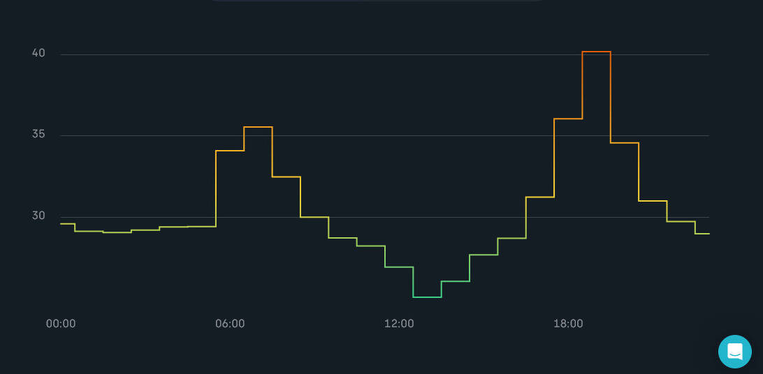

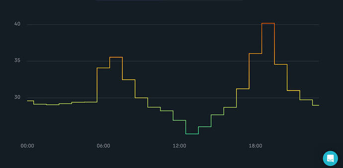

Aber ob sich das wirklich lohnt??? Da bin ich mir die letzten Tage nicht mehr sicher :juggle:
Hier kannst du die Täglichen Preise einsehen > https://www.awattar.de/
@zx6r das ist aber rein eine Umsetzung für Victron, zumindest der Anteil zum Laden der Batterie. Es lohnt sich nur, wenn die Preise über den Tag hinweg stark voneinander abweichen. Ich fange bei mir z.B. an den Speicher zu laden, sobald der Höchstpreis > (Preis während Ladevorgang / 0.8) ist.
