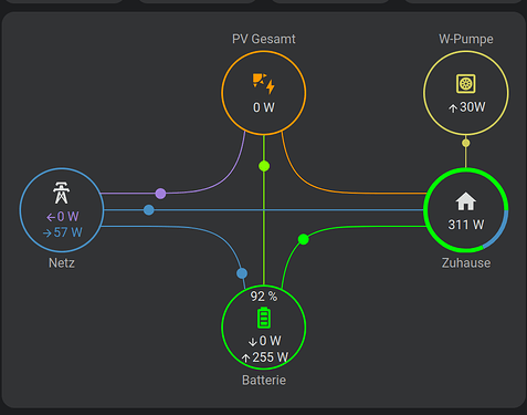

eine Frage zum Management meiner Victron MP5000/DIY Batterie. Ich habe gerade einen Strombedarf von ca. 300W. Trotz voller Batterie (SOC 90%) zieht mein System ca 50W aus dem Netz.
Das Setup vom Victron und Batterie ist auf Standard, d.h. noch keinerlei Optimierungen eingepflegt. ESS ist aktiviert.
Ich kenne mich "noch" nicht sehr gut mit dem Systemparametern aus.
Das Bild stammt aus dem Home Assistant Dashbord.
Wie kommt denn sowas zustande?
Was muss ich einstellen um so etwas abzustellen?

auf was steht denn dein Einstellungen > ESS > Sollwert-Netz ?
LG
Steht auf 50W !
Danke für den Tip.
Ich habe einen AC gekoppelten 5000er und lasse das dann mal so stehen. Habe ich im Victron Handbuch so gelesen.
Gruss und schönen Abend
Hajot
50 Watt ist zu hoch probiere mal 0 Watt oder höchstens 10 Watt.

habe jetzt den Wert seit letzter Woche auf 0 stehen. Sieht nun wesentlich besser aus. Thema ist damit erledigt.
Nochmals danke für den Tipp.
