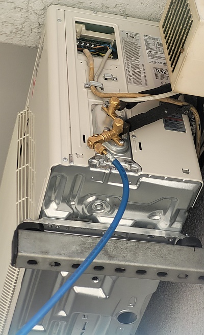

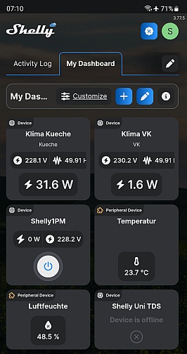

Zur Kontrolle der Aufnahmeleistung habe ich Shellys im Sicherungskasten hängen. Was mich aber verwundert, das neu installierte Split gönnt sich nicht annähernd das, was es nach Datenblatt dürfte. Es darf 1kW Strom ziehen. Ich habe es aber bislang nicht geschafft, das Teil über 500W zu bringen. Sind da auch Installationsfehler denkbar? Denn da liegen gut 15m sehr alte Kältemittelleitung, die wir verwendet haben.

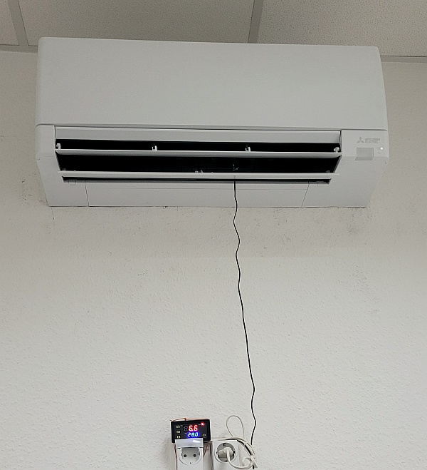

Eco oder zusätzliche Leise-Modes sind aus. Da es draußen heute kühler ist, geht es jetzt kaum noch über 400W. Ich vermute, es liegt daran, daß das Innengerät gar nicht mehr Kälte los wird. Denn das läuft bereits länger auf maximaler Lüfterstufe und die Temperatur am Ausblasgitter ist dauerhaft unter +8°C. Da noch alles neu ist, könnten verstopfte Filter noch kein Problem sein.

Da sehe ich keine massiven Schwachstellen. Sehr alt bedeutet, daß in der Kältemittelleitung schon 20 Jahre R22 seine Runden gedreht hat. Teils waren damals die Querschnitte sogar noch größer als aktuell. Die ergänzte Kältemittelmenge R32 sollte aber passen. Mitsubishi Electric scheint mir der einzigste Hersteller zu sein, der Spuren von Mineralölen in den Kältemittellleitungen aus R22-Zeiten sogar explizit zu lässt.
Gespült hast du die Rohre aber, oder?

Ich konnte inzwischen auch noch mehrfach dauerhaft einen stabil laufenden Inverter bei geringsten Aufnahmeleistungen um 35W herum beobachten. Da noch nicht zu takten, ist schon bewundernswert, auch wenn die Außentemperatur morgens gegen 7 Uhr geringer als die Raumtemperatur war. Innen- und Außenlüfter laufen bei geringsten Drehzahlen. Natürlich auch der Kompressor und die Ausblastemperatur ebenfalls stabil kühl. Takten in diesem Bereich wäre totaler Mist, nicht einmal wegen der Temperatur, sondern wegen der sofort ansteigenden Luftfeuchte durch das verdunstende Kondenswasser am Verdampfer.
Würde bedeuten, dass der Verdichter nur noch mit vielleicht 20W läuft. Außergewöhnlich wenig.

20 W für den Kompressor kommen hier hin. Bei den Temperaturen muß der zwar keine gewaltigen Druckdifferenzen mehr überwinden, aber er läuft und das Ding bleibt konstant kühl. So lange ich die Kiste unter genauerer Beobachtung halte, lasse ich auch das Thermometer hängen, das mir die Ausblastemperatur anzeigt.
60-80W hatte auch die vorher installierte MHI SRK/SRC sauber hin bekommen. Die Niedrigleistung war nicht ihr vorzeitiges Ende. Auf das Heizen mit der MEL bin ich auch gespannt, auch wenn das noch eine Weile dauern darf.
