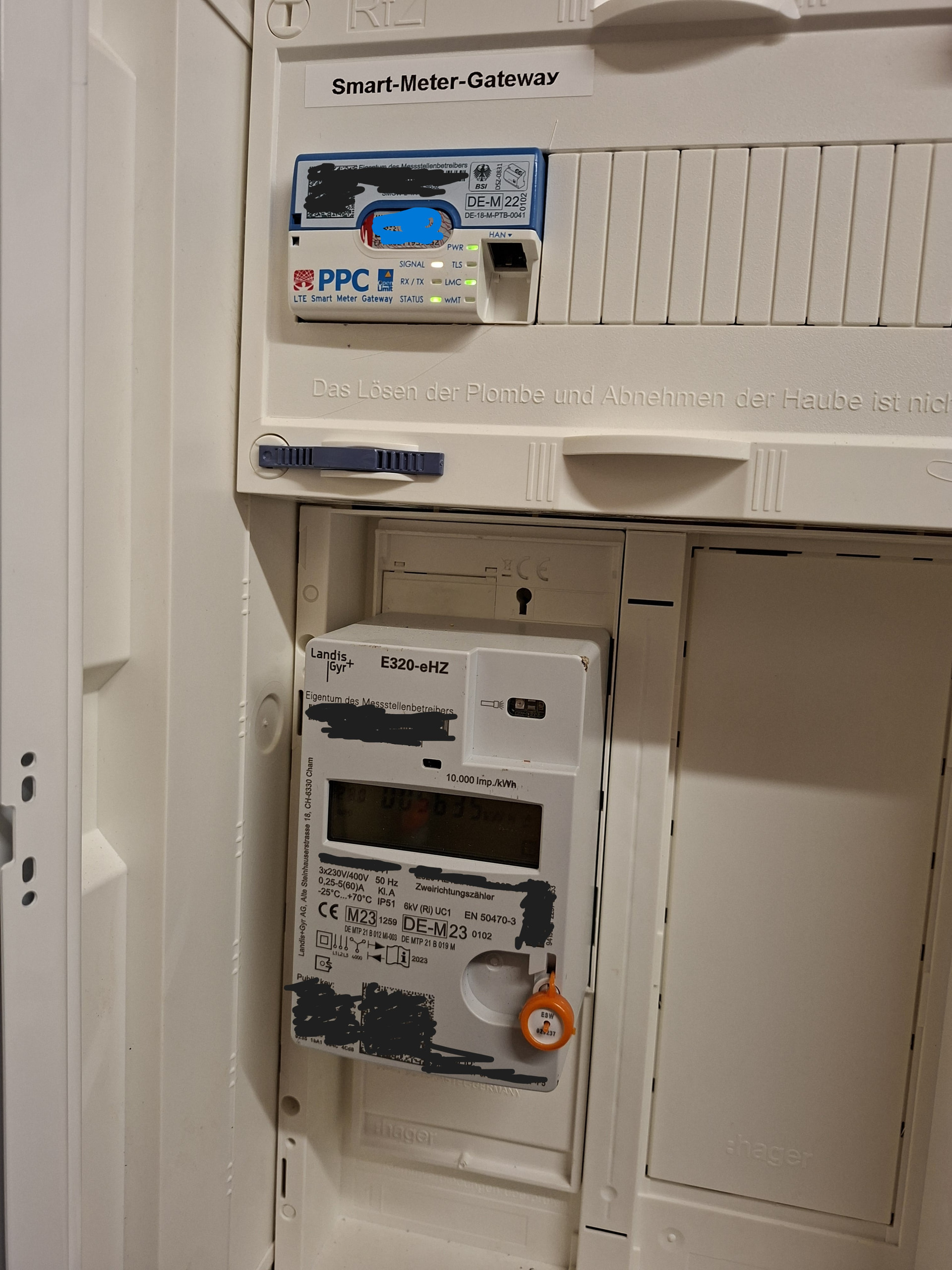

Hast Du einen digitalen Zähler plus darauf ein offizielles zugelassenes BSI konformes Smartmeter-Gateway? Foto wäre toll, um festzustellen, ob es wirklich ein offizielles ImSys ist.
Wenn Du das hast, sollte Dein Grundversorger mit Deinem VNB zusammenarbeiten und Dir den gewünschten Tarif anbieten können. Frag mal bei diesem Unternehmen einen Vertrag an.

Hast Du einer Steuerbox an dem Smartmeter-Gateway, über das Deine SteuVE gesteuert werden können?
ja wir haben von VNB eine MME mit entsprechendem SMGW eingebaut bekommen. Aktuell läuft das SMGW über LTE, was aber scheinbar mehr schlecht als recht funktioniert. Nächste Woche soll das durch eine Powerline-Version getauscht werden. Steuerboxen sollen erst nächstes Jahr verbaut werden...
Anbei ein Bild. Ich hab zur Sicherheit mal die IDs geschwärzt. Weiß nicht ob man damit irgendwas anstellen kann...

Danke. Ja das ist ein offizielles Smart-Meter-Gateway sogar inkl. BSI-Logo, bei dem Du eigentlich Modul 3 bekommen solltest, wenn Du unter §14a fällst.
Ich habe eigentlich verstanden, dass man Modul 3 beim Verteilnetzbetreiber beantragt, nachdem man das Smart-Meter-Gateway bekommen hat. Dann sollte zumindest der Grundversorger einen entsprechenden Tarif anbieten. Wenn der nicht mit Deinen VNB und MSB zusammenarbeitet, wer sonst?
