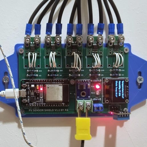

Ich stelle mir das so vor:ein Hall‑Effekt‑Sensor plus ESP32, der in einem MC4 Adapter verbaut wird und einfach dazwischen gesteckt wird. Der dann seine Daten per WLAN funkt.
Hab so gesucht und etwas ähnliches(?) nach einiger Zeit gefunden:
Suchtext:
Spannungsmessung und Hall‑Effekt‑Sensor Strommessung mit ESP32, der in einem MC4 Adapter verbaut wird und einfach an ein PV Modul gesteckt wird. Der dann seine Daten per WLAN funkt.
5x ACS714 30A current sensor
Kann man bestimmt auf einzelne ESP32 "umbauen"
Würde mich nicht wundern wenn es das irgendwo schon gibt.
Spannungsmessung sollte mit Spannungsteilern möglich sein.
Stromversorgung von Modulspannung runter zu 3,3V braucht man auch noch.

Danke für den Link! An genau so etwas habe ich gedacht, zumindest von der Idee her.
Von der Ausführung her hätte ich gerne eine Fertiglösung, custom Platine, usw. - und keine Bastellösung. Wundert micht, dass die Chinesen da noch nichts entsprechendes anbieten. Auf Aliexpress findet man sonst auch für alles möglich eine Lösung :smiley:
