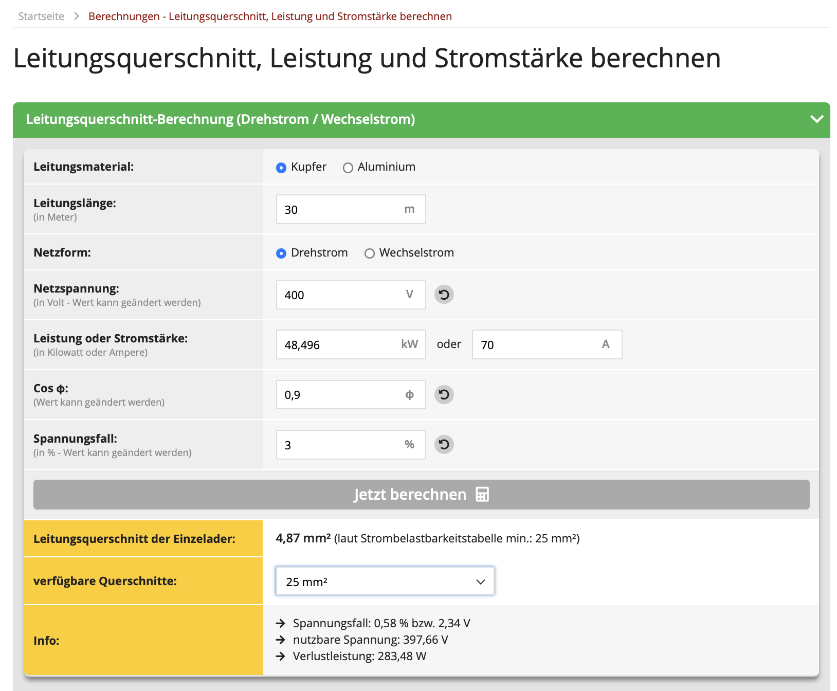

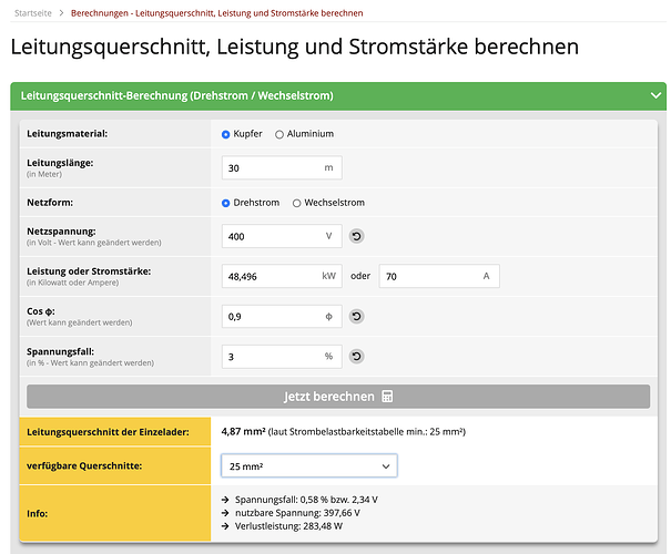

der 15K und grösser Niedervolt Deye darf 70 A vom Grid zum LOAD durchleiten das sind 48.3 kW das sollte für eine normale Hütte reichen. wieviel er von den 48 kW dann aus der PV und der Batterie beisteuert hängt von der Grösse des Deyes, der PV Anlage und der Leistungsfähigkeit der Batterie ab.

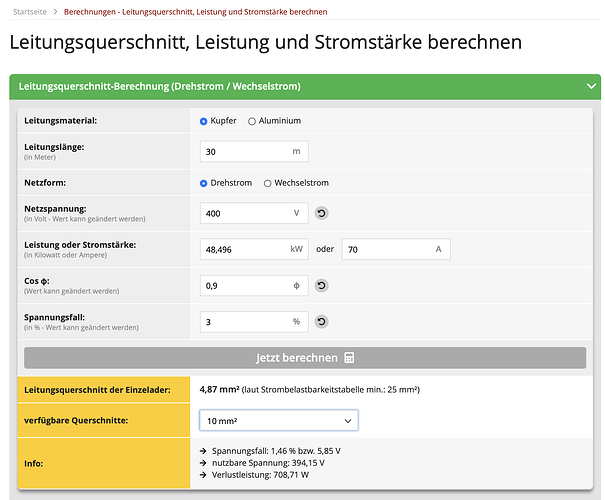

Netzwerkkabel legen schadet nie, ganz offiziell dürfen Strom und Netzwerk nicht durch ein KG Rohr, aber technisch stören würde es nicht, ob es ein 10 mm2 oder ein 6 mm2 Kabel werden soll sollte man nachrechnen, ⚡Strom, Leistung & Leitungsquerschnitt berechnen online

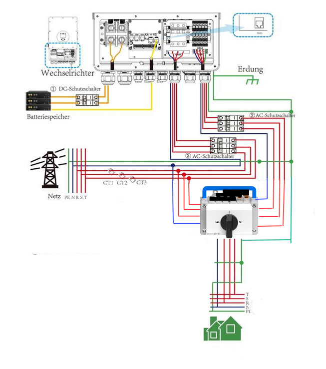

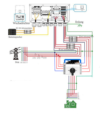

Hast du mir hierfür zufällig einen Schaltplan?
Mit nur einem Lastumschalter schaff ich es nicht den Wechselrichter freizuschalten, oder stehe ich auf dem Schlauch?!
Habe jetzt nochmal Eigenrecherge betrieben und bin selbst auf eine Lösung gekommen mit einem Hager Lastumschalter + Hilfskontakt welcher dann ein 3P + N Schütz schaltet.

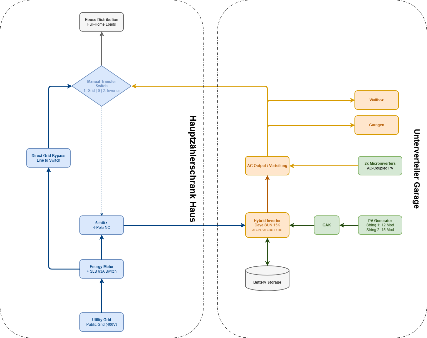

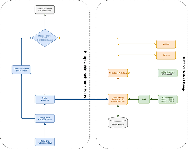

Hab mal ein Blockdiagramm gemalt:
Sollte so grob passen oder was meint hier?

einen Sontheimer dazwischen hängen und den bei bedarf von Hand umschalten.

Bei so einem Setup den Lastumschalter nicht vergessen damit man das ganze auch Freischalten kann
Daraus habe ich geschlossen es soll der WR AC-IN und AC-OUT seitig mit EINEM Lastumschalter freigeschaltet werden.
Klar… mit zwei LS-Schaltern geht das dann auch, aber die Version mit dem Hilfskontakt und Schütz hat auch irgendwie Charme :smiley:
Die 2 LS vor und hinter dem WR sollten sowieso. Den Lastumschalter damit man es freischalten kann und dann trotzdem Strom in der Bude hat. Irgendwas mit Schützen oder automatischer Umschaltung brauchts net, macht ja der WR.

Wie kommt man eigentlich auf 10mm^2?
HA hat 63A der Deye kann auch bis zu 70A Passthrough. Laut BA und üblichen Querschnittsrechner werden 16mm^2 benötigt.
Im HAK sind zwar 63A NH, vorm Zähler aber nur 35A SLS. Meine Victrons könnten 50A druchleiten. Nach dem ESS hab ich mit 40A abgesichert die ja eh nur mit Power Assist erreicht werden können, wird halt auch so begrenzt. Als Insel wenn das Netz aussfällt hab ich max. 25A je Phase dauerhaft. Die Kabellängen sind nur 2x 5m. Gibt also nicht den geringsten Grund für 16mm².
Physik und nicht Shareholder Value von Rio Tinto?
aber man kann auch 25 mm2 nehmen
