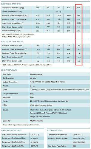

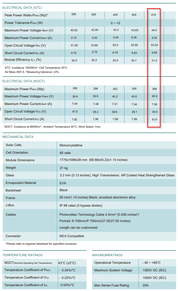

ich überlege stark den Deye 10K zu holen. Hab jedoch eine Frage die ich gerne von euch Profis beantwortet haben will.
Ich möchte zwei Strings mit einmal 10 Modulen und einmal 16 Modulen anschließen (gibt das Dach so vor, siehe Anhang).
Im Anhang auch einmal die Daten vom Modul und vom WR.
Jetzt die Frage: passen meine Stringlängen zum MPPT Bereich? Wenn ich es richtig berechnet habe, liegt der 16er String über den erlaubten 650V.
Wenn der 16er String nicht passt, könnte ich dann jeweils 8 parallel schalten um im erlaubten MPPT Bereich zu bleiben, oder macht das keinen Sinn?
Hab auch mal zur Verdeutlichung meinen Plan von der Modulbelegung beigefügt.
Wie kommt man sonst auf > 10k Watt bei Wechselrichter, die nur einen relativ niedrigen MPPT Bereich haben? Bis 650V finde ich jetzt nicht sooo hoch.
Freue mich über jeden Input :slight_smile:
