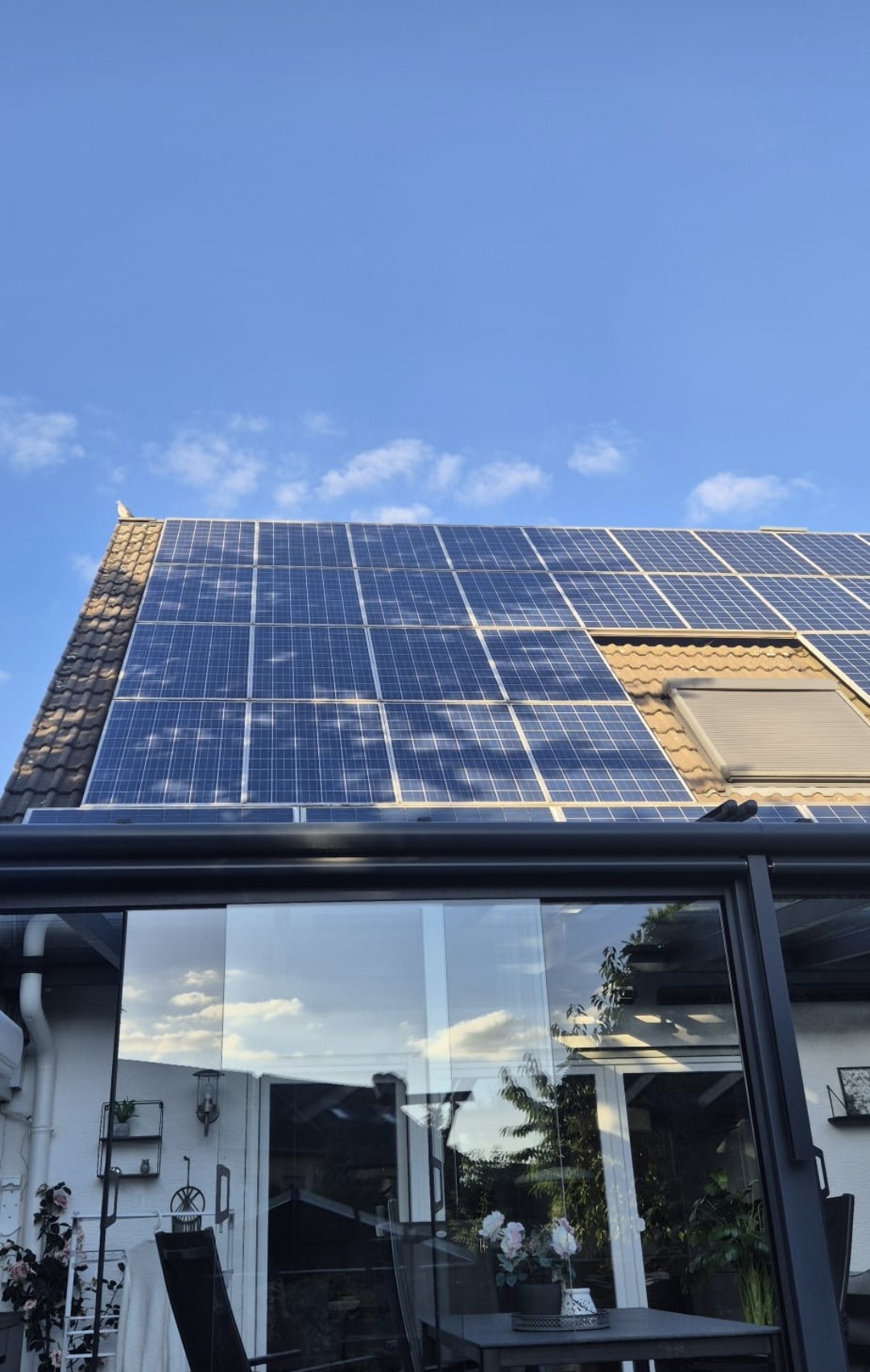

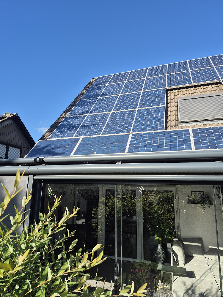

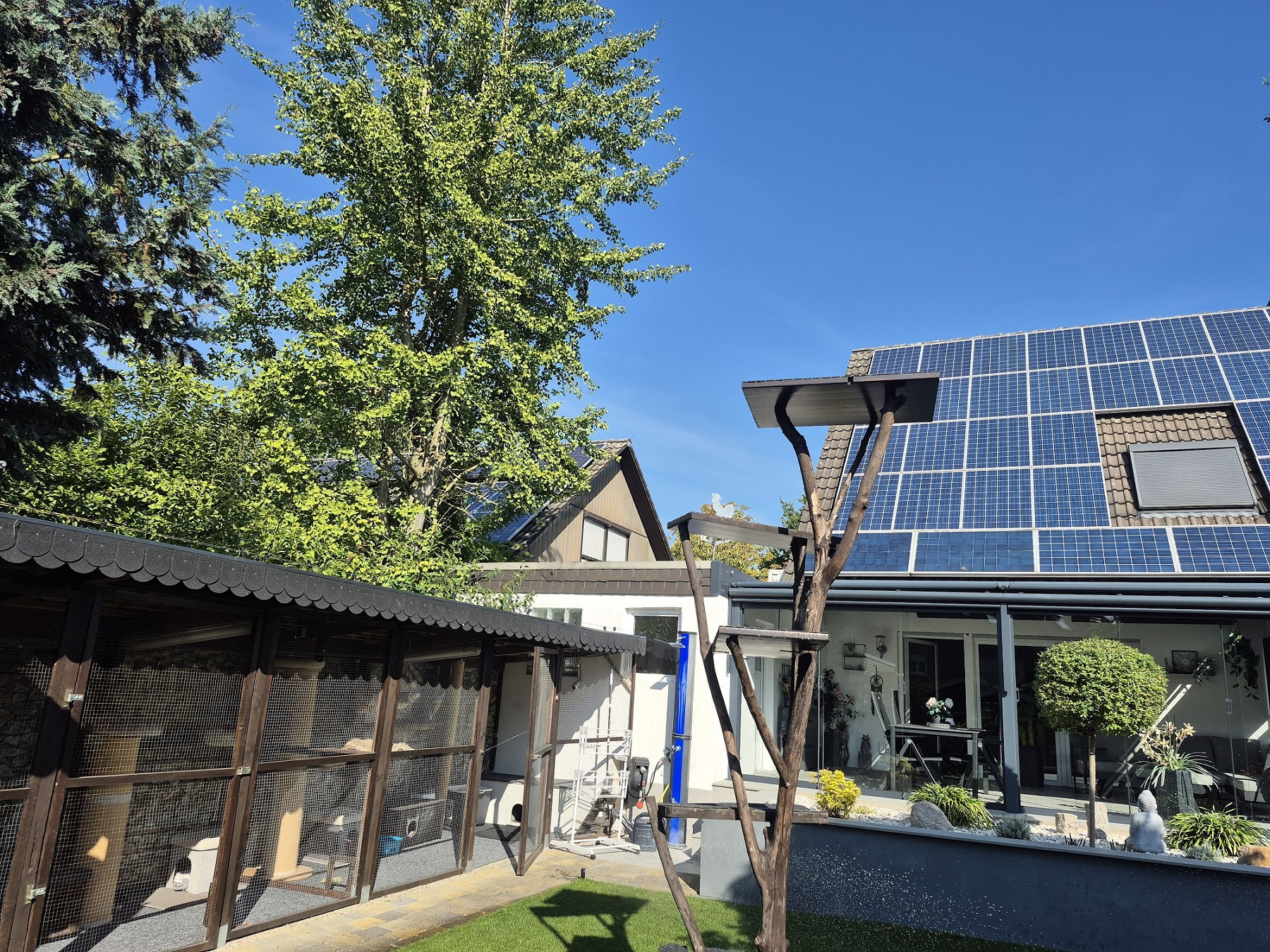

Die linke Seite vom Dach ist von einem Baum nachmittags beschattet. Der Schatten kommt von links auf das Dach und bedeckt die ganze linke Seite. Ich stelle mal ein paar Bilder ein damit ihr es sehen könnt.

leider sehe ich noch keine Bilder, wenn ich dein Problem jetzt richtig verstanden habe, geht es dir um den Schattenwurf.
hast du den Schattenwurf bei unterschiedlichen Jahreszeiten beobachtet, oder nur aktuell. Wie ist das Wachstum des Baumes, bereits im Endstadium, oder ein noch junger Baum?

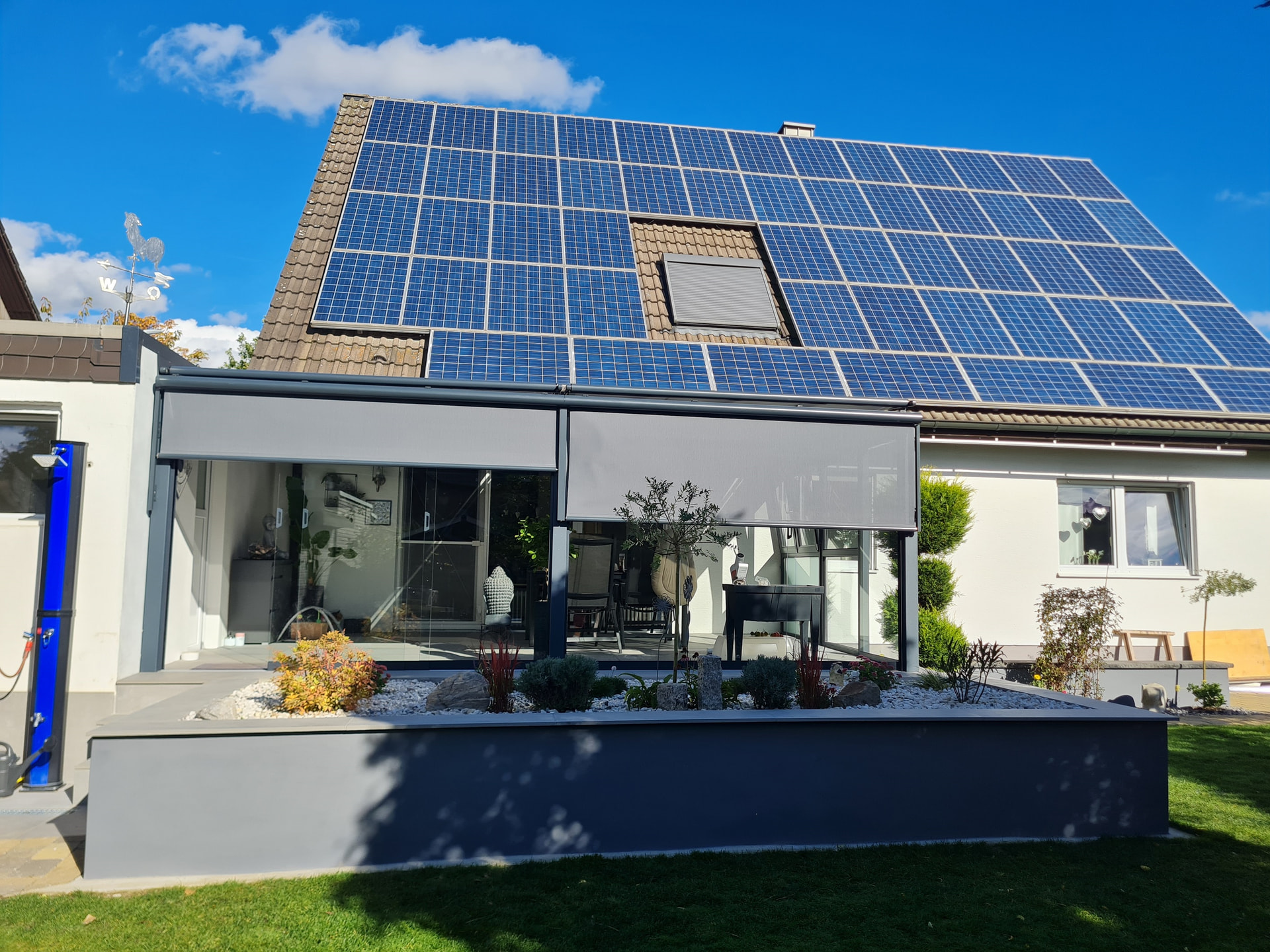

so wie ich verstanden habe, besitzt der Deye 2x2 String Eingänge und insgesamt 2 MPPT Regler. Theoretisch vielleicht als Vorschlag die Strings so anordnen, daß hauptsächlich 1 oder 2 Strings verschattet werden können, wenn das überhaupt möglich ist, so daß noch 1x2 Eingang ungehindert arbeiten kann?

Hier ist das Dach zu sehen. aktuell kommt der Schatten von links auf das Dach.
Im Hochsommer kommt er eher von unten links. Der Schatten geht dann ca. bis zu den Modulen über dem Fenster.

Ich mache in den nächsten 2 Monaten neue Module auf das Dach. Es werden 44 Module sein. Links im Bereich mit Schatten 20 Module auf MPPT 1 und rechts im rechten Bereich 24 Module ohne Schatten auf MPPT2.
Ist halt die Frage ob auf 2 Stränge parallel, oder eher in Reihe.

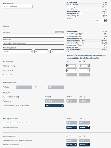

Die Module haben eine Spannung von
Voc 41,18 V und
Vmp 34,74 V

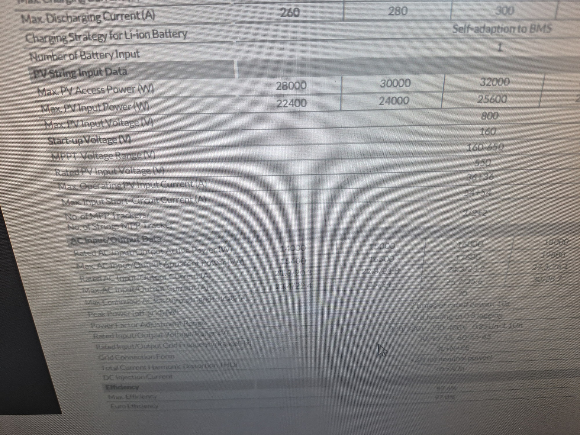

Der WR hat ja Schattenmanagement. Wie verhält sich das, wenn der Schatten kommt. Ein Bild von den Daten des WR habe ich auch hochgeladen.
Was den Baum angeht, der ist schon über 30 Jahre alt und ist deutlich höher als mein Haus. Er steht ca. 50 Cm an der Grenze. Also viel zu nah. Aber es gibt eine Baumschutzsatzung die das einklagen zur Entfernung sehr schwierig macht. Zumal der Nachbar sich weigert etwas zu tun. Nichtmal den Überhang schneidet er

Wenn es das Modul ist:
dann ist bei dem Niedervolt Deye bei einer Stringlänge von 18 bei -10°C Ende Gelände.
Bei einem Hochvolt Deye oder Niedervolt Hoymiles HIT bei 22 die maximale Stringlänge erreicht
der Hoymiles hätte aber 4 MPPT
Ich habe mich jetzt so auf den Deye fixiert, das ich andere Gerät gar nicht auf dem Schirm habe. Habe mir gerade mal den Hoymiles angesehen. Mit seinen 4 MPPT Trackern und der höheren Stringspannung ist er tatsächlich interessant. Ich der denn sonst mit dem Deye vergleichbar, oder hat er irgendwelche Schwächen?
