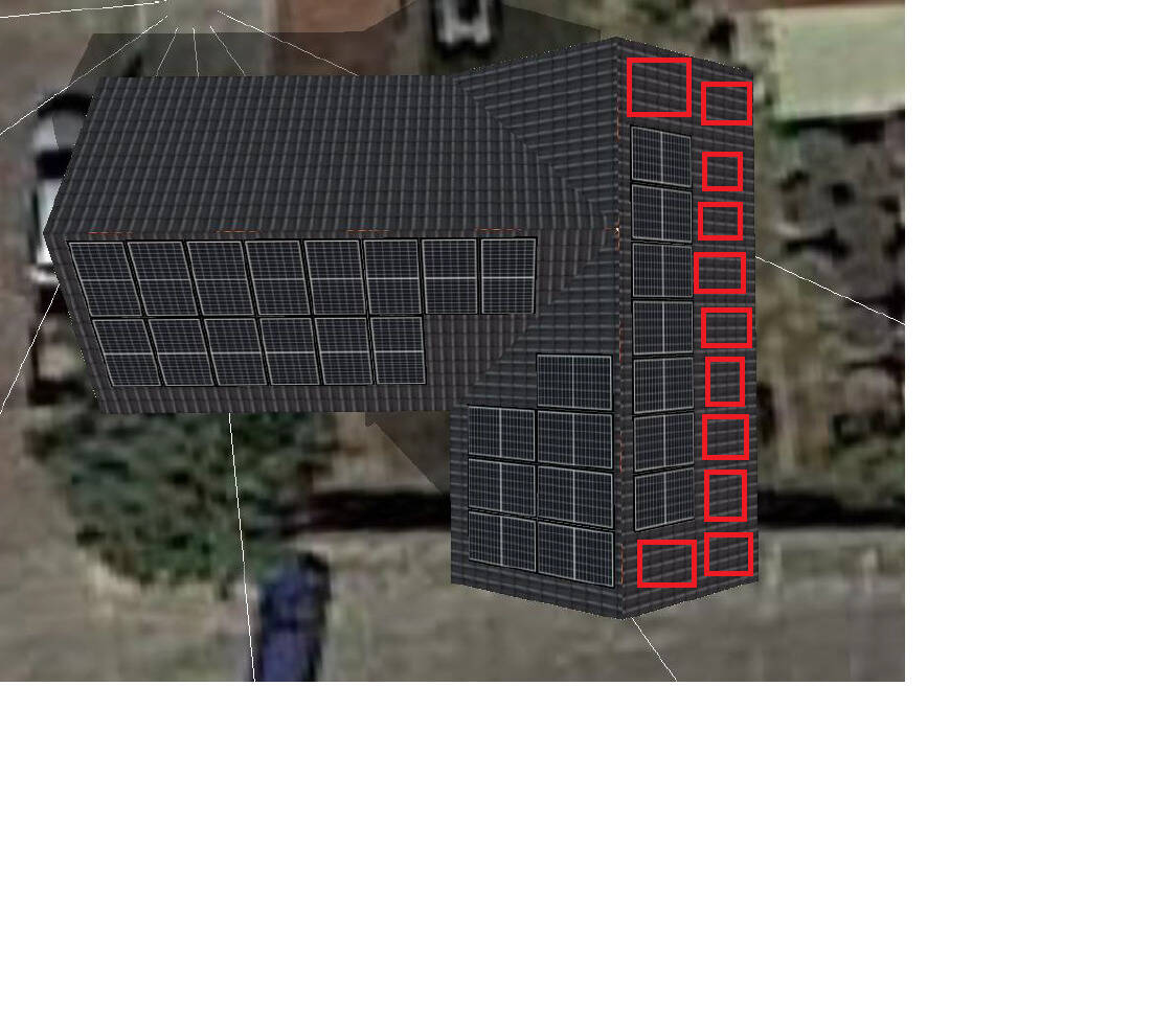

Servus Gemeinde,
ich habe mir das Dach Maximal vollgepflastert mit IBC Solar Modulen 375 Watt (375 CS9-HC) und habe für jede Ausrichtung einen String gelegt.
Ich würde ein wenig Hilfe brauchen was die Planung angeht, ich möchte gerne auf Victron aufbauen und einen DIY Akku bauen/verwenden.
Habe ich das Richtig verstanden das ich wenn ich Victron nutzen möchte diese MPPT Tracker nutzen muss/sollte.
Wenn ja stellt sich mir hier die Frage, müsste ich dann noch mehr strings hoch legen, weil aktuell wären das wohl zuviel Module pro String für die MPPT die man aktuell erwerben kann oder ?

Gesamt habe ich 7 strings für 28,2 kw auf 6 dachflächen verteilt.
Bestandsind 6kw mit 2 strings an einem fronius Hybrid wechselrichter auf zwei Dachflächen.
Dazu kommen nun 22,2 kw mit 5 strings auf 4 Dachflächen und noch keiner planung der wechselrichter.
Anende kommt dann die Batterie dazu, deswegen auch victron das sehr offen für DIY Batterien ist.
