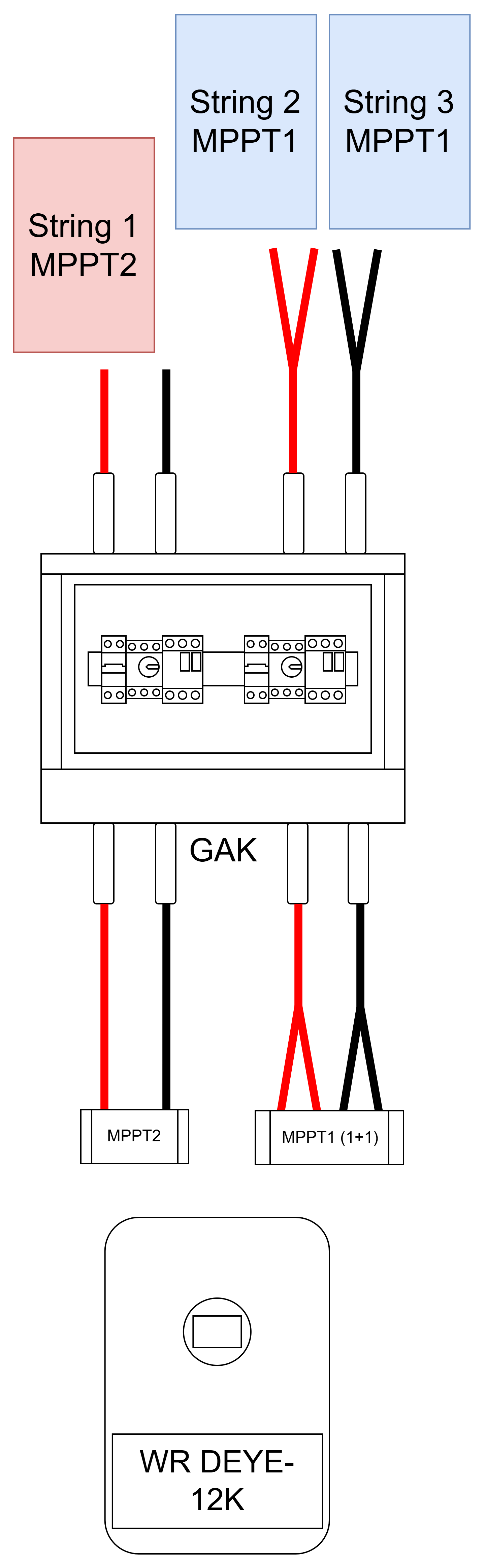

String Belegung DEYE Hybrid Wechselrichter SUN-12K-SG04LP3
Die Strings bis zum WR führen und dann den mit Verschattung auf MPPT-2 (wir reden von einem 12K?)
die beiden unverschatteten dann an die beiden anschlüsse von MPPT-1 (bitte die mitgelieferten H4-Stecker verwenden) und damit Pressen falls nur eine MC-4 Zange vorhanden ist
moin,
es ist demnach nicht möglich die parallelen Strings erst unmittelbar vor dem Deye 12k aufzusplitten und an die beiden Anschlusspaare des MPPT-2 anzuschliessen ?
Hintergrund ist der Verlegepfad der Kabelei... für 2 Paare war gerade noch Platz... ein drittes dürfte keinen Platz mehr finden.
