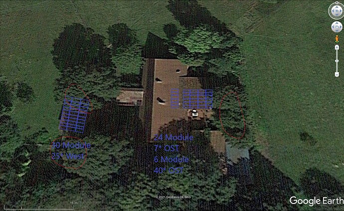

Ich habe 60x 325W Trina Solar Halbzellen:
Die Belegung der Dächer sieht wie folgt aus:
Die blauen Felder Stellen die Solar Panels da. Diese können noch variiert werden.
Die roten Bereiche sind Bäume die noch gekürzt und beschnitten werden.
West Seite ist leider schwer zu erkennen. Dort steht ein Pferdestall welchen ich belegen will.
Ost Seite kann ich das Abdach nicht ganz bis nach Norden belegen, da dort ein Teil des Abdaches verkürzt werden muss.
Ost könnte anstatt 24x7* & 6x40* auch auf 30x40* montiert werden, würde allerdings einen schlechteren Ertrag bedeuten.
Bei 2x250/100 würde ich die Module auf 30x je Laderegler verteilen.
5S6P
Allerdings finde ich das es sehr viele parallel Stränge sind...

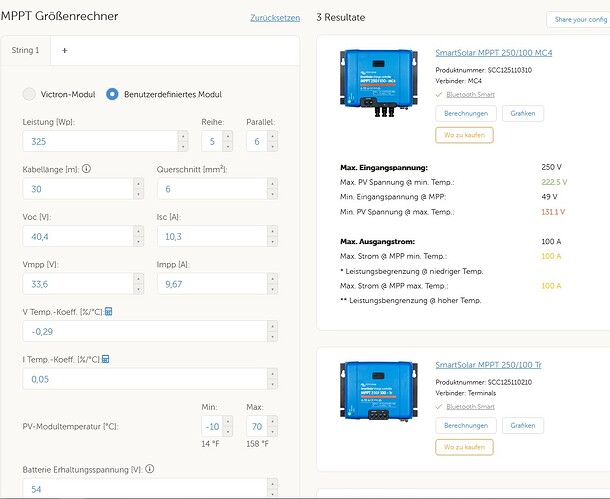

Laut dem Victron Rechner komme ich so auf folgendes Ergebnis:

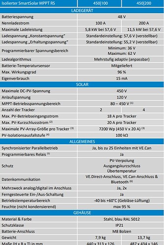

Für den 450/100 und 450/200 lassen sich leider keine Berechnungswerte bei Victron ermitteln.
Dort finde ich nur in den Datenblättern Hilfe. Wie ihr oben sehen könnt sind es da jeweils 20A pro MPPT Eingang.
2x am 450/100 und 4x am 450/200
Somit könnte ich nur mit dem 450/200 auf ein halbwegs sinnvolles Ergebnis kommen.
Hier wäre dann 3x 10S2P. Damit müsste ich allerdings einen String OST mit einem String WEST verbinden. Das kann ich mir nicht sooo effizient vorstellen.
Aber so wäre noch der 4. Tracker frei für die Zukunft.

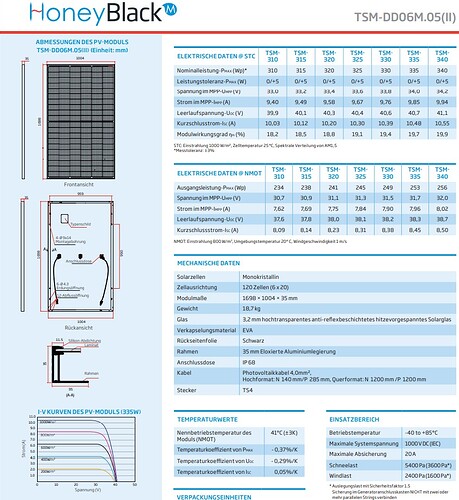

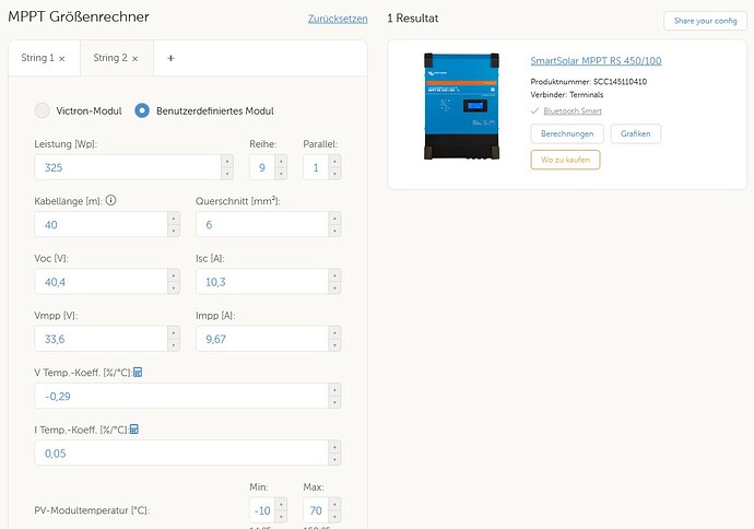

du nimmst am besten den 450/200
deine module haben 44,5V leerlaufspannung bei -10°C
das ergibt maximal 445V
das passt wird sowieso nur selten bis garnicht erreicht(auch wegen der verschattung bei dir)
akku erhaltungsladung muss auf mindestens 56V gestellt sein laut angaben von victron
9,6A pro tracker liegen auch im grünen bereich
du machst am besten 10module west auf einen tracker und ost belegst du mit 20 modulen 10 an je einem tracker
ein tracker bleibt frei für künftige erweiterungen
kabel müsten 4mm² genügen

Ja, der 450/200 sieht passend aus. Nur bin ich mir mit der Belegung noch nicht ganz sicher.
44.5V bei -10C ergibt Sinn mit 10 Module in Reihe. Sobald ich im Victron Rechner 10 Module einfuege ist der 450/100 raus, warum auch immer...
![12869=2843-MPPT-Berechnung-450-100-200.jpg|1162x816](upload://pm2Kb8wnCxO10CBZn4rfMhRQZ2Y.jpeg)
ISC ist @STC aber bei 10.3A damit wuerde ich die max 20A pto Tracker ueberschreiten. Das heisst ich haette ganz evetuell ein paar Verluste falls mal 100% Leistung anliegen?
Oder muss ich hier mit den 9.67A IMPP rechnen? Der Rechner akzeptier bei dem 450/100 keine 2P.

Habe gerade mit Victron telefoniert.
Der 450/200 ist noch gar nicht verfuergbar. Wurde zwar fuer Maerz 2021 angekuendigt. Bis jetzt ist allerdings noch kein einziger in Europa angekommen.
Status jetzt ist Jan. - Febr. 2022

Oh sorry! Dachte es waere deutlich genug. Das zeichne ich nochmal nach.

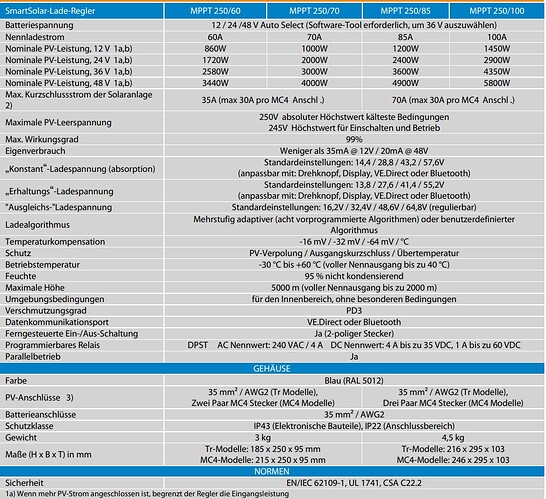

30x325 Watt an 2 Victron 250/100? die max für 5800Watt bei 48V ausgelegt sind erwartest du scheinbar einen schlechten ertrag. Aus deinen modulen wenn du das 9750 watt peak reinschicken möchtest.
Beim 250/100 hast du zwar 3 String eingänge aber die enden intern auch nur Parallel. Habe an meinen 250/100 auf der Garage max 15 Module 345watt 5x3 angeschlossen und damit ist jeder der 3 gut ausgelastet.

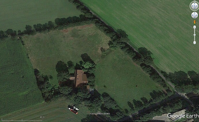

Habe mir das nochmal durch den Kopf gehen lassen und mir Folgende Idee Ueberlegt.
Laut PVGIS wuerde ich so in jedem Monat mehr produzieren als ich momentan benoetige und ca. 4000kwh mehr als bei OST-WEST pro Jahr produzieren wuerde.
Daher die Haus PV dann auch AC gekoppelt über den Fronius.
Würde bei deinen vielen verteilten Modulplätzen mischen und die 150 er Victron ins die Planung nehmen.
Das hatte ich dir ja schon beantwortet und mach bei den verteilten Plaetzen definitv Sinn.
Nur jetzt mit der Moeglichkeit zur vollen Schatenfreien Suedbelegung brauechte ich hohe String Spannungen weil ich ca. 130m Kabellaenge haette.
Rot:
20kWp SUED-OST -30 37 Grad.pdf
Blau:
20kWp SUED 39 Grad.pdf
ja sowas in der art hab ich mir vorgestellt
bei blau ist der ertrag im winter besser rot ist platzmäßig effezienter musst du entscheiden
aber dann solltest du wegen der leitungslänge auf den 450/100 gehen oder eben dicke kabel vergraben wie wäre da die leitungslänge?
ich weiß garnicht wie das funktioniert mit der 0 einspeisung oder überschusseinspeissung im dc gekoppelten betrieb da musst du dich noch informieren
überschusseinspeisung macht man idr mit einem netz wr der nicht den umweg über den akku geht
wenn es dc gekoppelt geht den überschuss einzuspeisen muss ja der multiplus ständig arbeiten ich glaube das wäre für die lebenserwartung nicht so toll.
außerden könntest du ja da nicht die volle leistung einspeisen wenn du nur einen 4kw multiplus hast.
ich glaube die vergütung für freiflächenanlagen ist auch eine andere?
zum einspeisen wäre der mpi 10k wohl besser
hat halt keine garantie und ist auch weniger effezient lezteres ist aber bei 20kwp denke ich zu vernachlässigen
oder einen sma sunnyboy tripower in kombination mit einem multiplus
