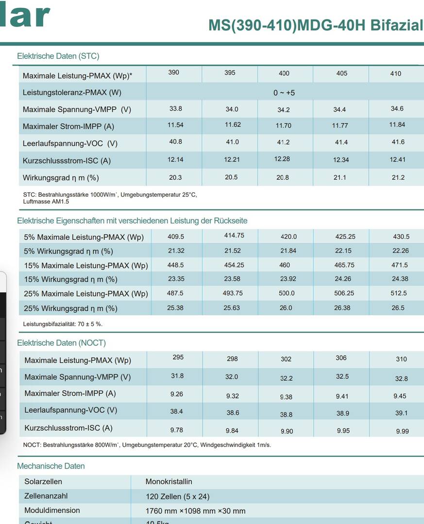

ich plane zusätzlich zur Haupt pv (12x410er) auf einem Gartenhaus 2x410er und 2x400 module zu installieren, welche dann auch den Speicher (geplant amy Sammelbestellung) mit füllen sollen und wenn voll, dann einspeisen.
Hütte ist gleiche Ausrichtung, nur ab spätnachmittags etwas schatten.
a) Haupt pv einen string, Hütte Micro Wechselrichter an gen Eingang
b) Haupt pv aufteilen auf 2 strings (wenn vereinzelnd Wolken nur auf einem Bereich der Haupt pv), Hütte mit Micro Wechselrichter an gen
c) Haupt pv einen string, Hütte zweiten sting am deye
d) Haupt pv aufteilen auf 2 strings, Hütte am dritten sting am deye (an "pv 2"), aber da weiß ich nicht ob das nicht zu wenige module sind an der Hütte -> Start Spannung
Gebaut ist noch nichts, habe auch bisher nur die 14x410er maysun hier, eigentlich waren 14x auf das dach, geht jedoch nicht, deswegen nur 12x.
Die fehlenden zwei Module für die Hütte muss ich noch nachkaufen, wahrscheinlich im rahmen einer Bestellung im Bekanntenkreis. da sind es aber nicht die maysun.
