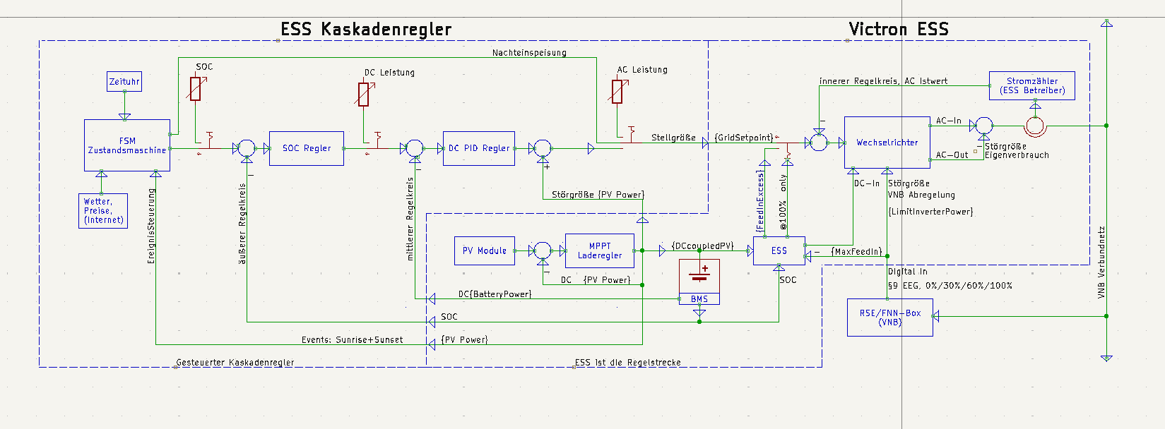

Im Beitrag vvon @janvi sehe ich zum allerersten mal eine regelungstechnisch durchkonstruierte Funktionalität… ich bin auf tiefste beeindruckt.

@nimbus4 hat ja schon ein Beispiel genannt, in dem eine Regelung ohne “Zusatzinformationen” vom BMS quasi nicht durchführbar sind. Und bei einer solchen “intelligenten” Anbindung des WR wird auf deinen Standpunkt insofern Rücksicht genommen, daß diese von den “Vorgaben” für Ent/Ladestrom noch eine Sicherheitstoleranz abziehen. Temperatur ist hier ein ganz augenscheinliches Kriterium warum die Batterie nicht will was sie sonst nicht stört.
Auch der Terminus “Regelkreise” bedarf noch einer genaueren Definition. Zum einen regeln/begrenzen wir Ent/Ladeströme aber wie im Beispiel von @janvi kann das bis in den Bereich von EMS führen, Load/Charge Prediction, Variable Tarife, …

Ein weiterer Regelkreis - die von der Batterie aktiv veranlasste 100% Ladung - ganz ohne Intervention durch den WR. Aber ohne Zweiwegkommunikation nicht möglich. Bei den 3 Buchstaben wird eine solche Top-Ladung wohl über eine App am WR initiiert. Die Batterie hat darauf meines Wissens keinen Einfluß.
