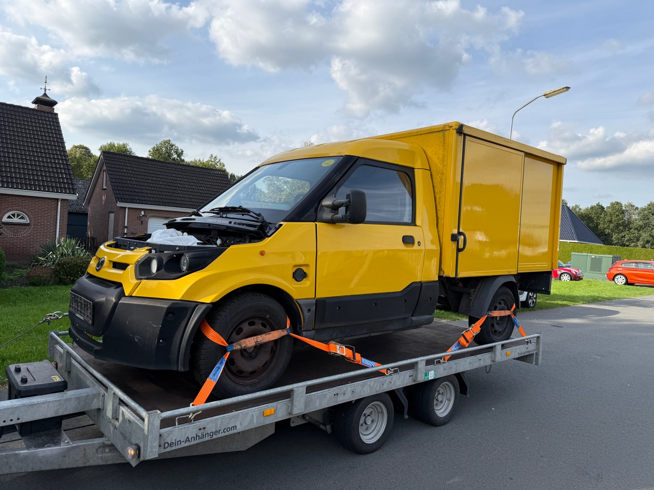

Ich habe vor Kurzem einen defekten StreetScooter WORK Box aus den Niederlanden gekauft: B16C, Erstzulassung Dezember 2020, 47.987 km, laut Angebot mit 40-kWh-Akku. Die genaue Revision des tatsächlich eingebauten Akkus muss ich noch anhand des Typenschilds bestimmen. Ich setze deshalb noch nicht voraus, dass er identisch mit Heyes Akku ist.
Der Benutzername StressScooter passt inzwischen ganz gut: Der Wagen fährt nicht und lädt den HV-Akku nicht. Immerhin habe ich inzwischen CAN-Mitschnitte und einige konkrete Befunde.
Ich habe meinen Fall auch bei OpenInverter eingestellt. Dort wurde der Beitrag zunächst in die Moderationswarteschlange gestellt.
Was der Wagen macht
  • Das Kombiinstrument zeigt seit Übernahme durchgehend 0 % SOC, dazu Schildkröte und Batterie-/Antriebswarnungen. Beim Startversuch erscheint „Werkstatt“. Ein Schließen der HV-Schütze höre ich nicht.
  • Der Schlüssel im Schloss unter dem Sicherungskasten steht waagerecht.
  • Der Ladestecker verriegelt bei geschlossener Zentralverriegelung. Die rechte grüne LED an der Ladebuchse blinkt schnell.
  • Der Ladeziegel zeigt „Charging“. Bei einem dokumentierten Versuch standen dort aber nur etwa 229 V / 1 A / 0,2 kW. Der separate LEAB CHAMP 1207 lädt die 12-V-Batterie nach; die über CAN gemeldete Bordnetzspannung stieg von etwa 12 auf 13 V. Das bestätigt noch keine Ladung des Traktionsakkus.
  • Die Handbremse war mechanisch angezogen, wurde anfangs aber nicht erkannt. Ich habe ein abgeknicktes Kabel am Handbremsschalter repariert. Jetzt wird die angezogene Handbremse im Kombiinstrument korrekt angezeigt, und im CAN steht HandBrakeOn. Auch „Tür offen“ wird im Kombiinstrument korrekt angezeigt. Das Bremspedal wird ebenfalls in den CAN-Daten erkannt.
  • Den „Affengriff“-Reset habe ich ungefähr zehnmal erfolglos versucht. Auch mit repariertem Handbremskabel und korrekter Handbremsanzeige hat er keine Wirkung. Kein hörbares Schützklicken, weiterhin weder Fahrbereitschaft noch HV-Ladung.
  • Ein Vorbesitzer hatte den Parksperrenaktuator vom Getriebe abgebaut und elektrisch angeschlossen außerhalb seiner Einbauposition hängen lassen. Die Sperrklinke selbst ist noch im Getriebe. Der Aktuator ist ein Nidec 405.712 / 10258490 und hat sich bei meinen Versuchen nicht sichtbar bewegt. Das ist ein offener mechanischer bzw. steuerungsseitiger Befund; ob er auch die Ladung verhindert, ist noch nicht geklärt.
  • Der Fahrtrichtungshebel ist ein APEM BF240SD1BK0000. Versorgung und beide Analogausgänge habe ich am Hebel geprüft; dort entsprechen sie der Spezifikation. Den vollständigen Signalweg bis zum Steuergerät bestätigt das noch nicht.
Verbaut sind ein Kostal-HV-Lader D16X1761A7C1_01, HW 002 / SW 002, und ein Bosch-Inverter INV3.3 STDA13, SW i420. Die Typenschilder habe ich fotografiert.
