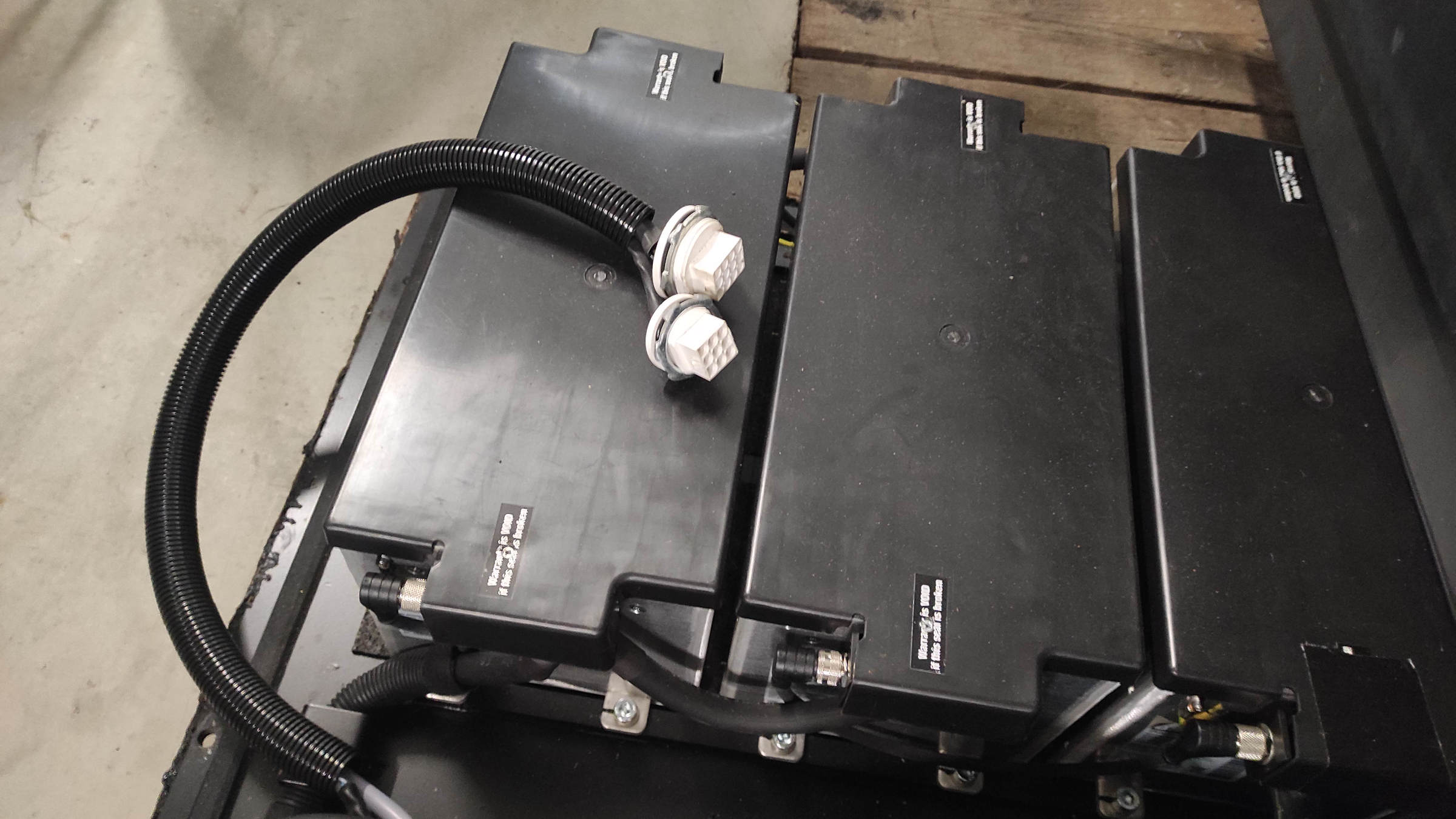

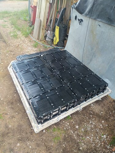

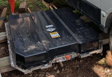

V6-16M
Leider habe ich keine besseren Bilder im Moment. Ich füge sie hinzu, wenn ich die Batterie wieder ausbaue oder mein altes Telefon wiederfinde. Selbstverständlich alles CC0

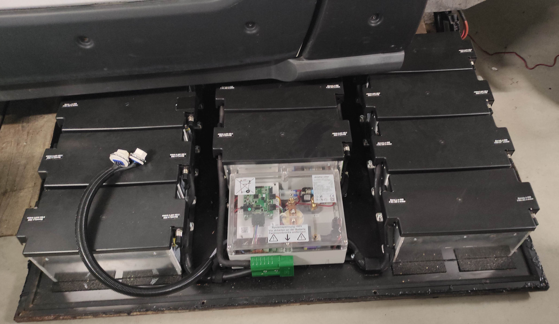

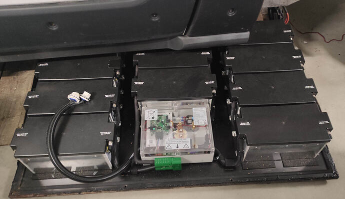

V5

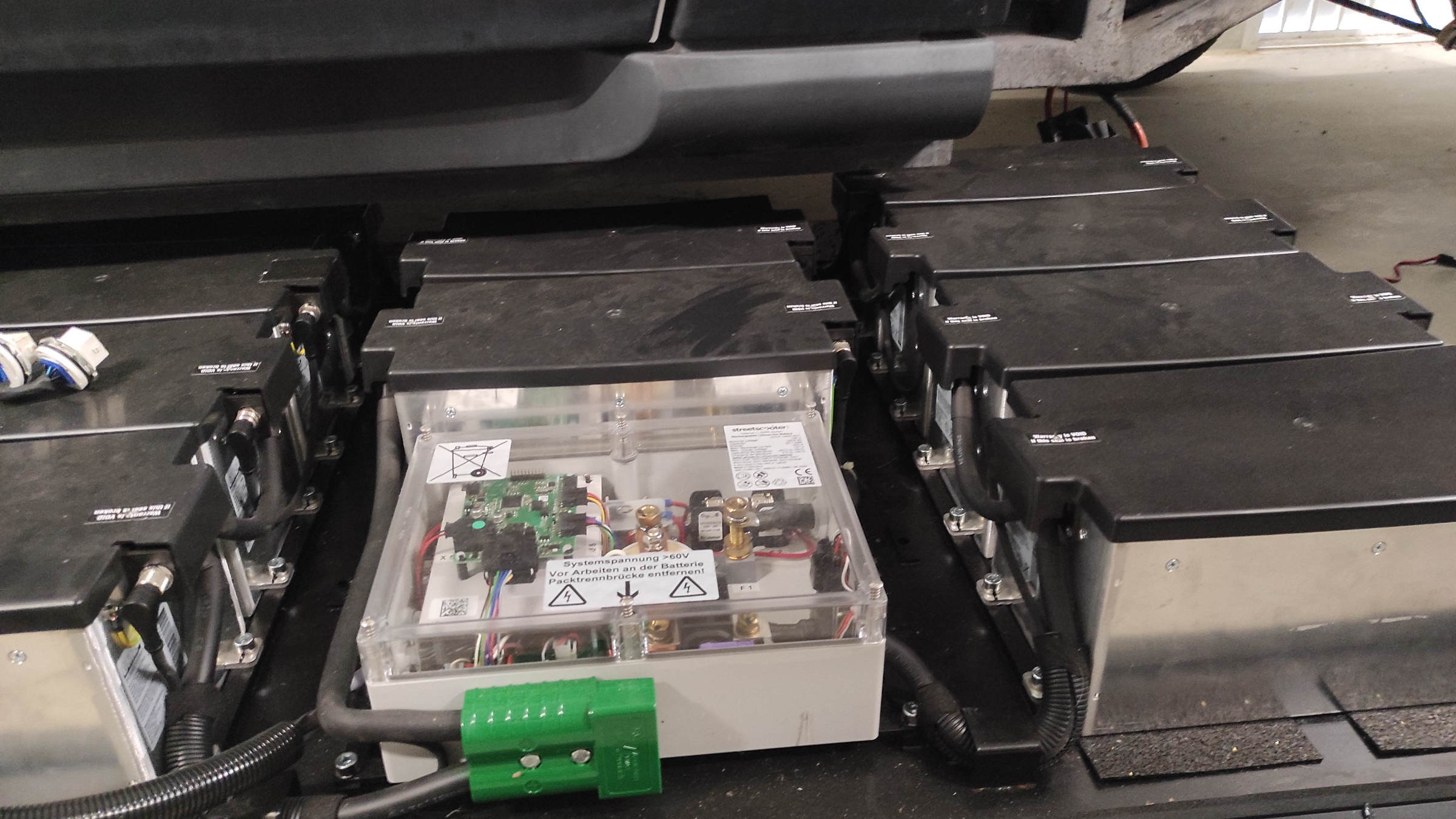

So, höchste Zeit, dass ich ein paar Bilderchen von der B14-Batterie meiner Postkutsche poste. Also, so schaut das Dingens aus:

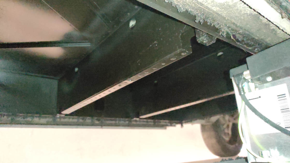

Das Batteriefach an der Unterseite des B14 hat 2 dicke Querträger:
Entsprechend müssen die Batterien dort zwei "Schneisen" haben, um nicht mit den Querträgern zu kollidieren. Die weiter oben abgebildeten B16-Batterien würden in einen B14 daher gar nicht hineinpassen.

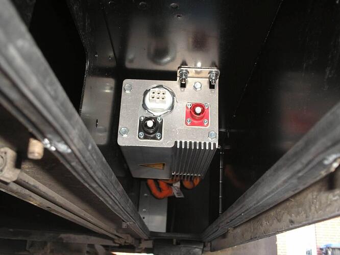

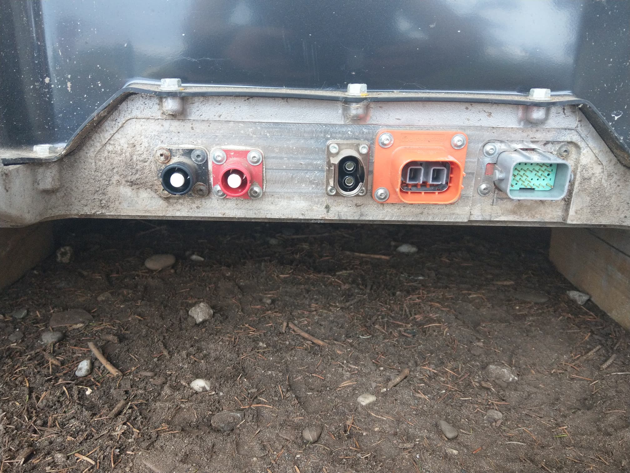

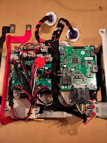

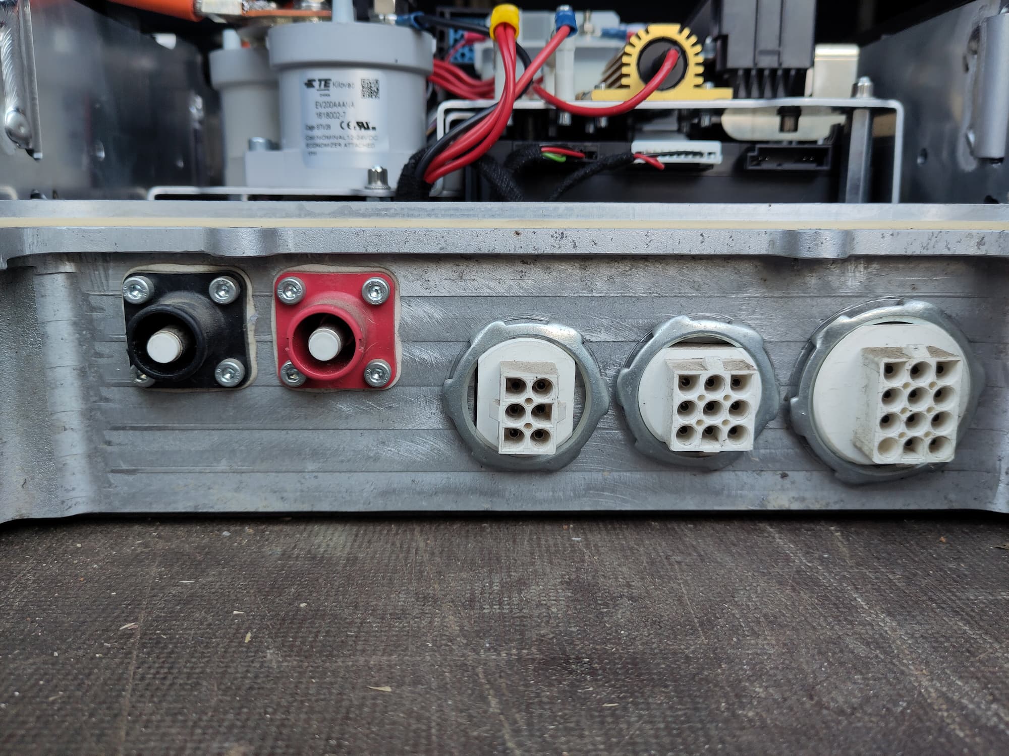

Hier die Steckerlis fahrerseitig:

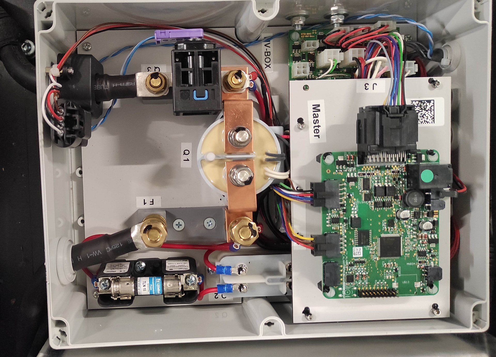

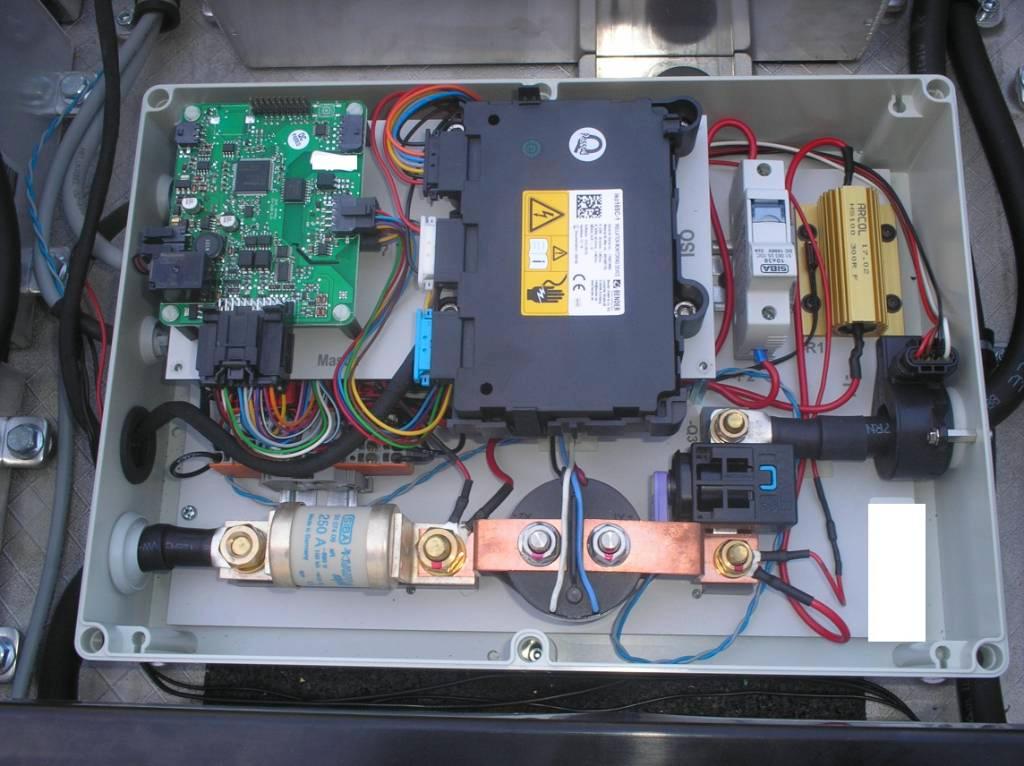

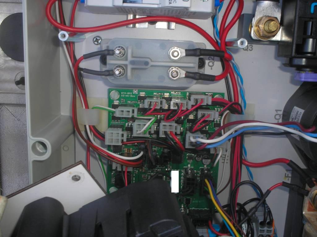

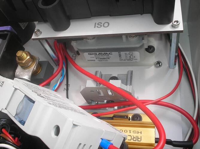

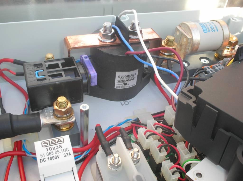

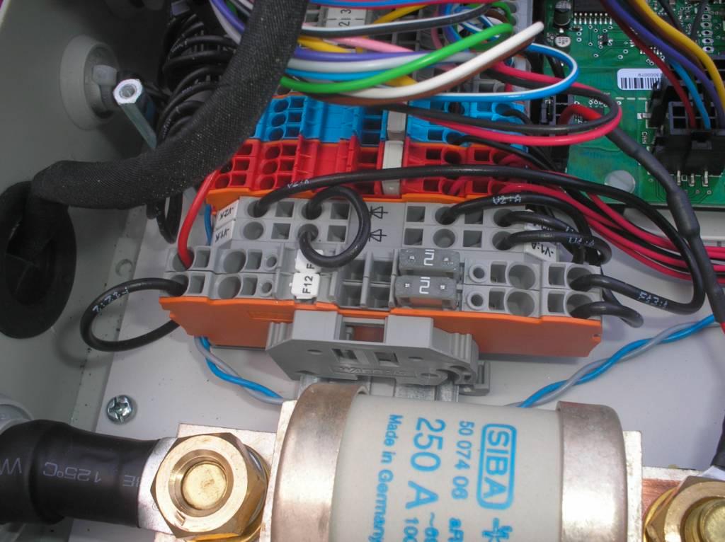

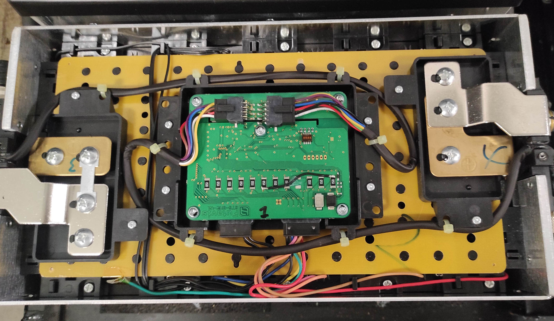

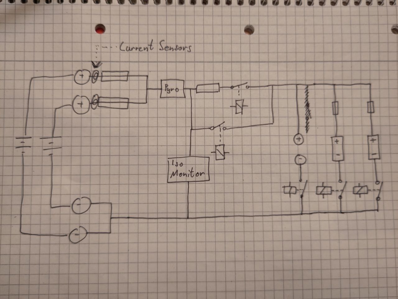

Blick auf des Schaltkästchen:
Und hier ohne den Deckel:
Anmerkung: Die Sicherung F1 fehlt oben im Bild. Die hat's bei meinem durchgeschossen, deswegen ist sie ausgebaut.

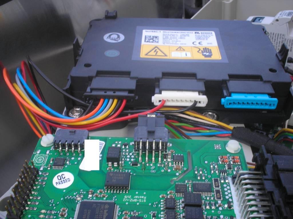

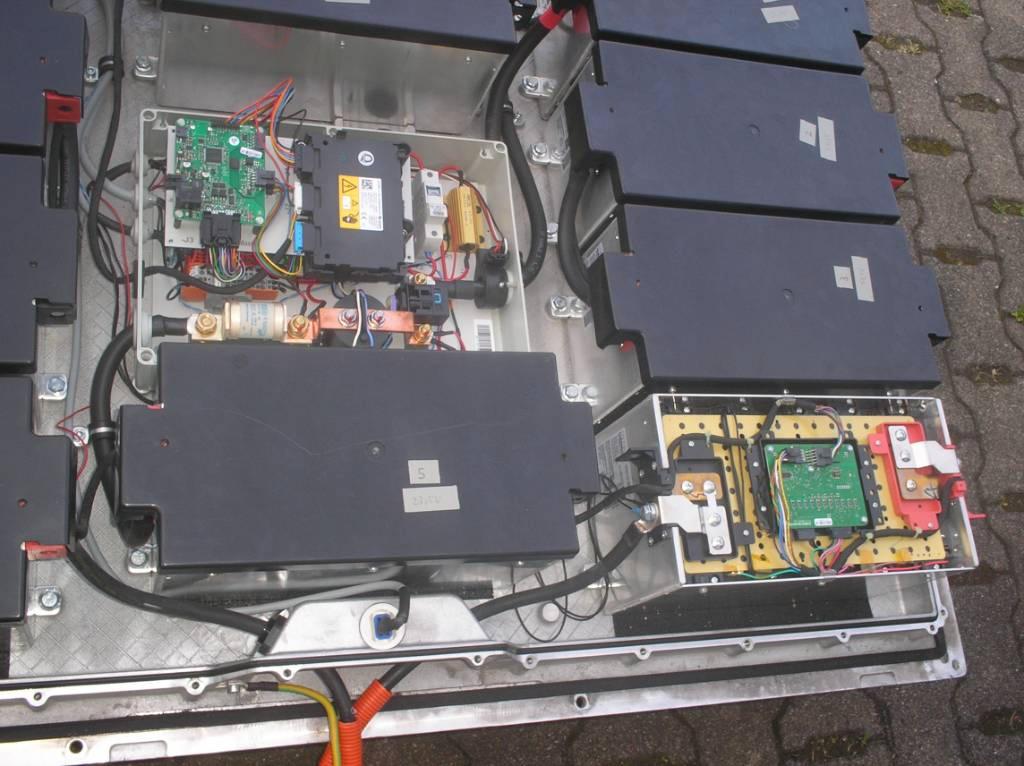

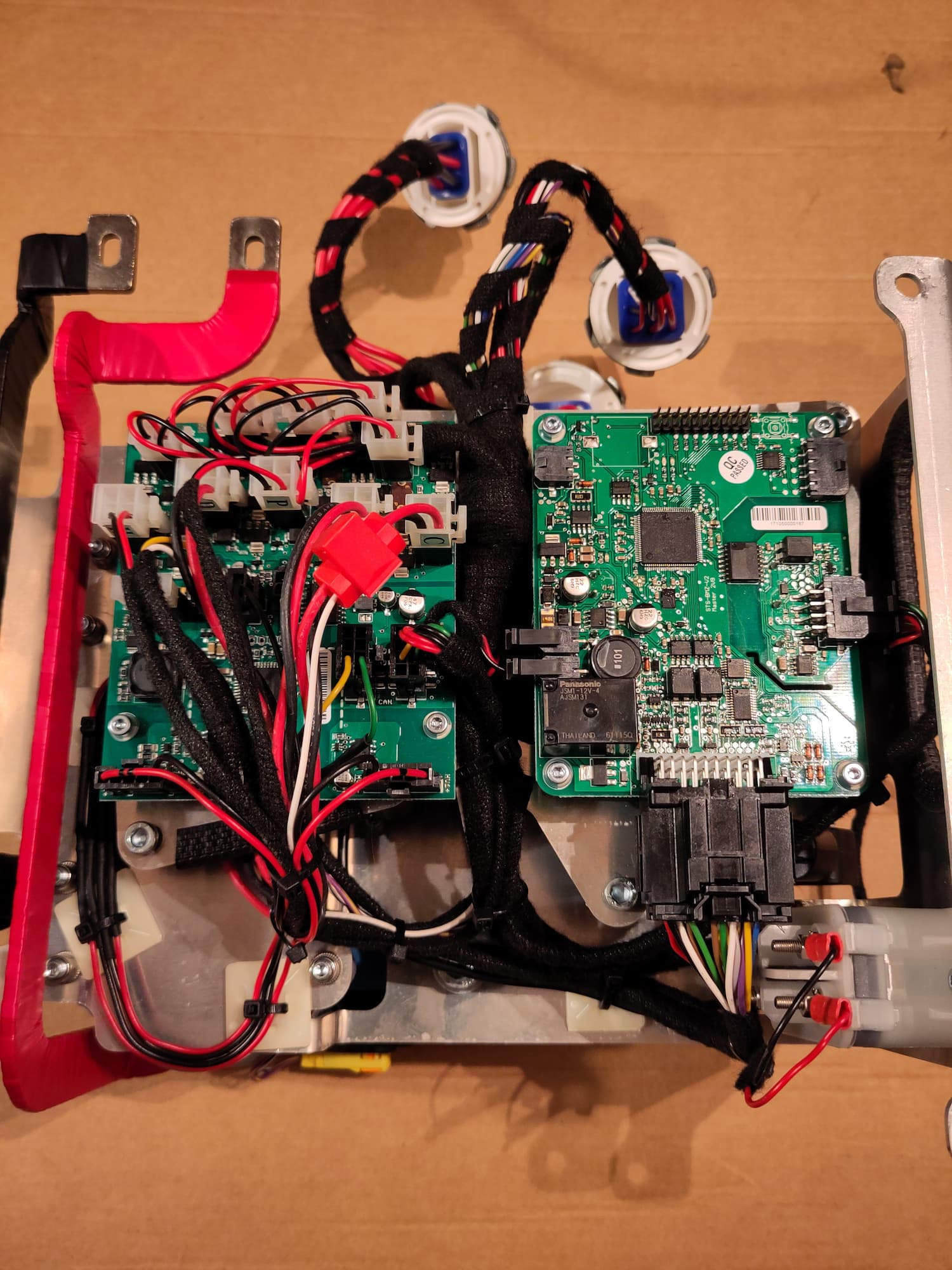

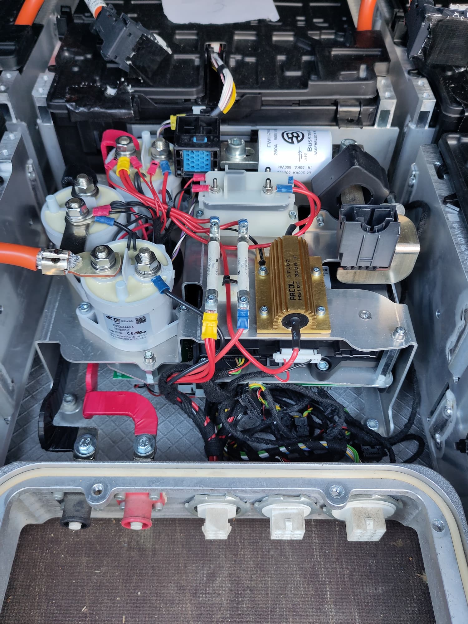

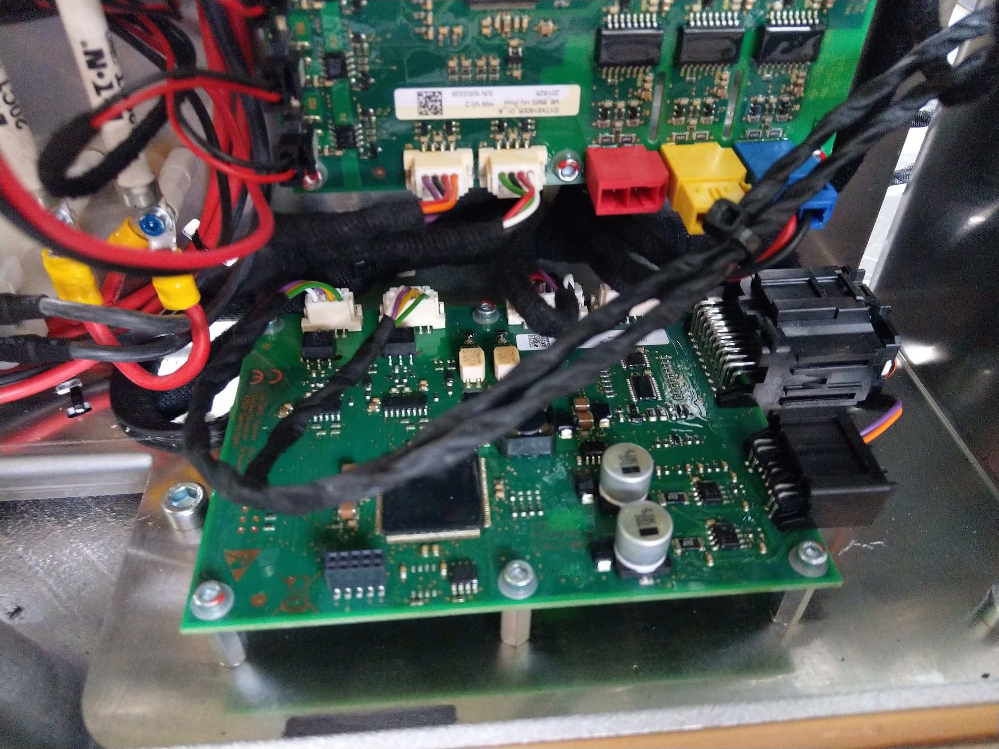

Öffnet man die Plastikabdeckung bei einem der Akkupacks, dann sieht es so aus:

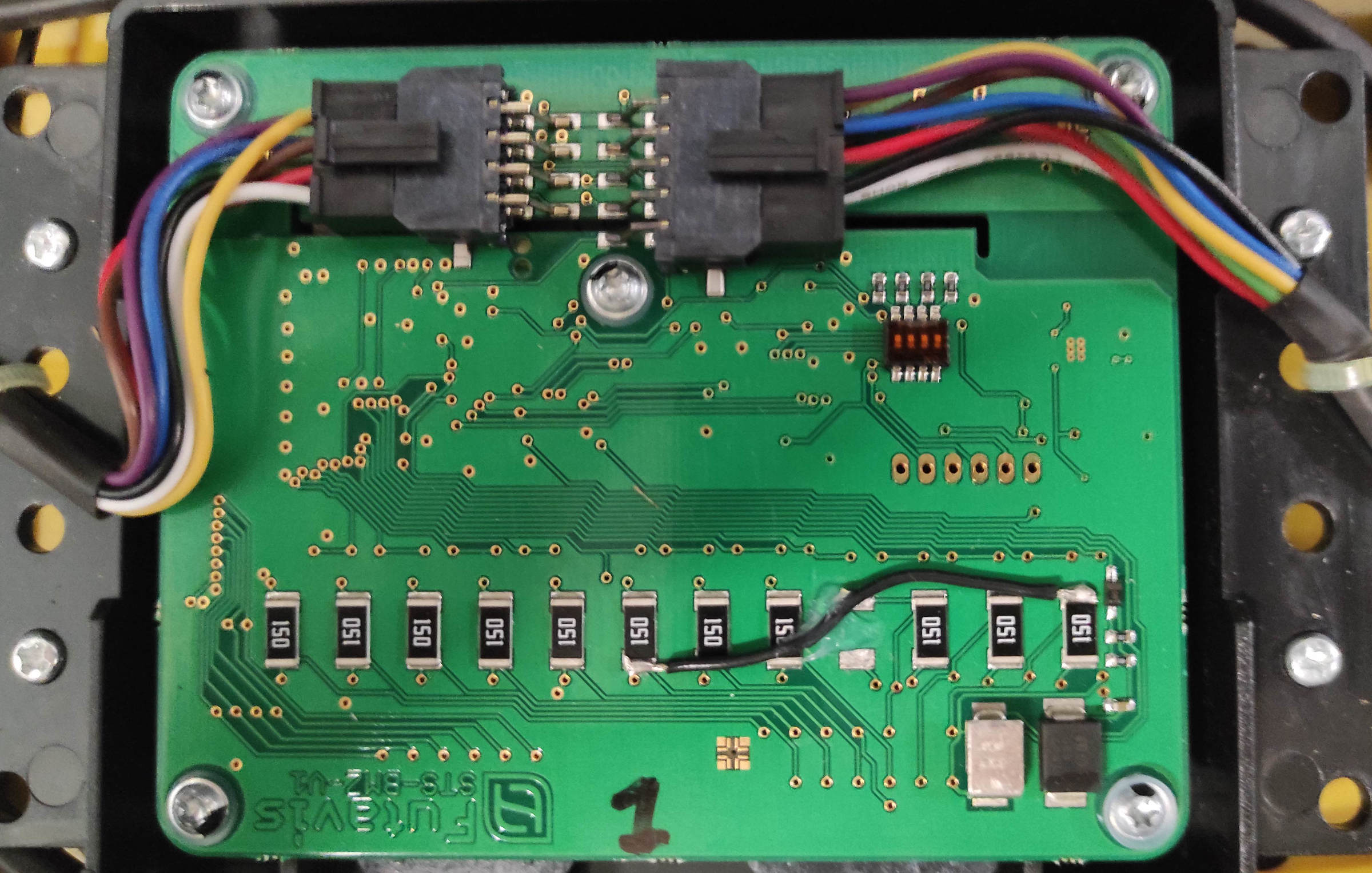

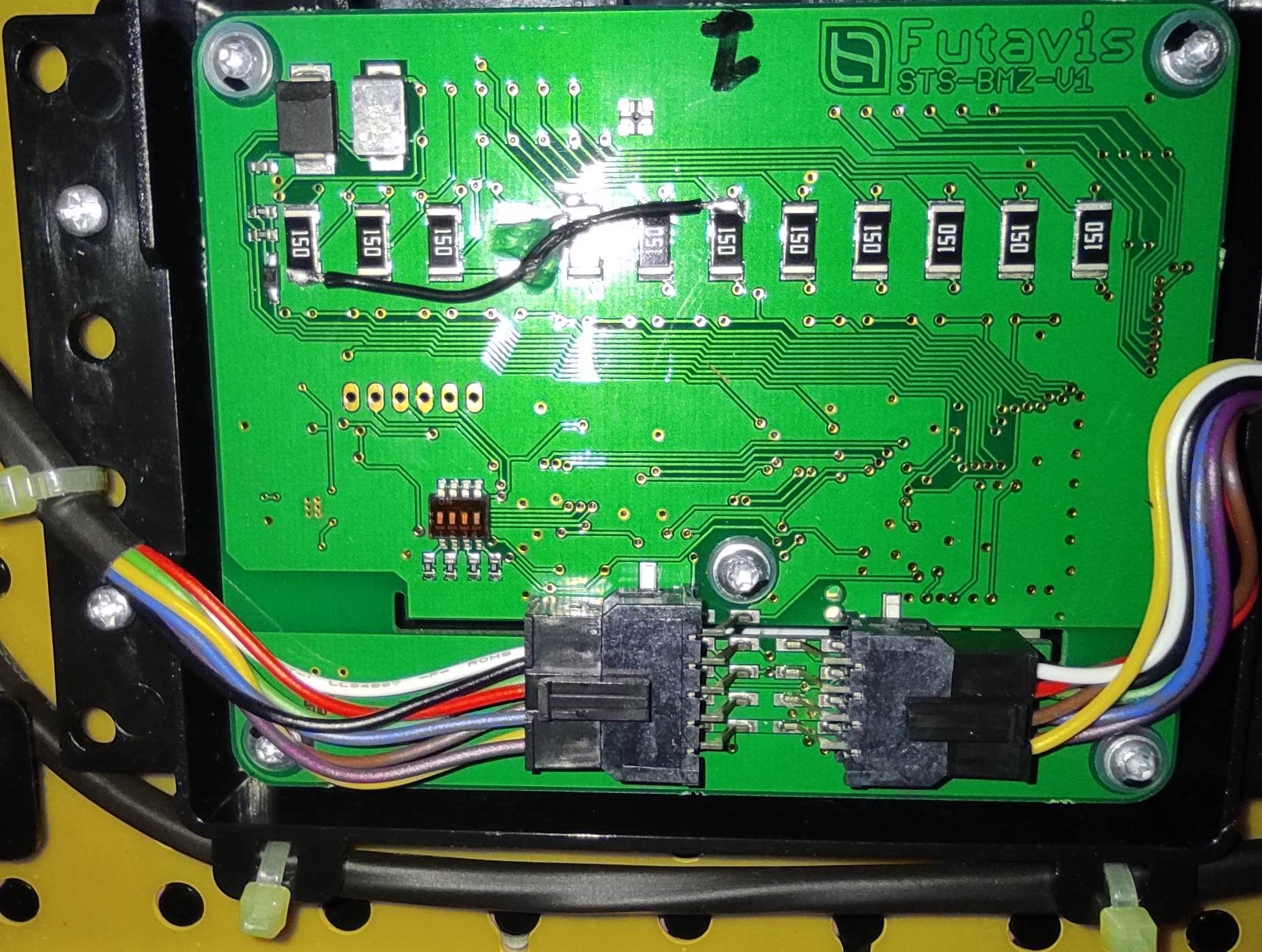

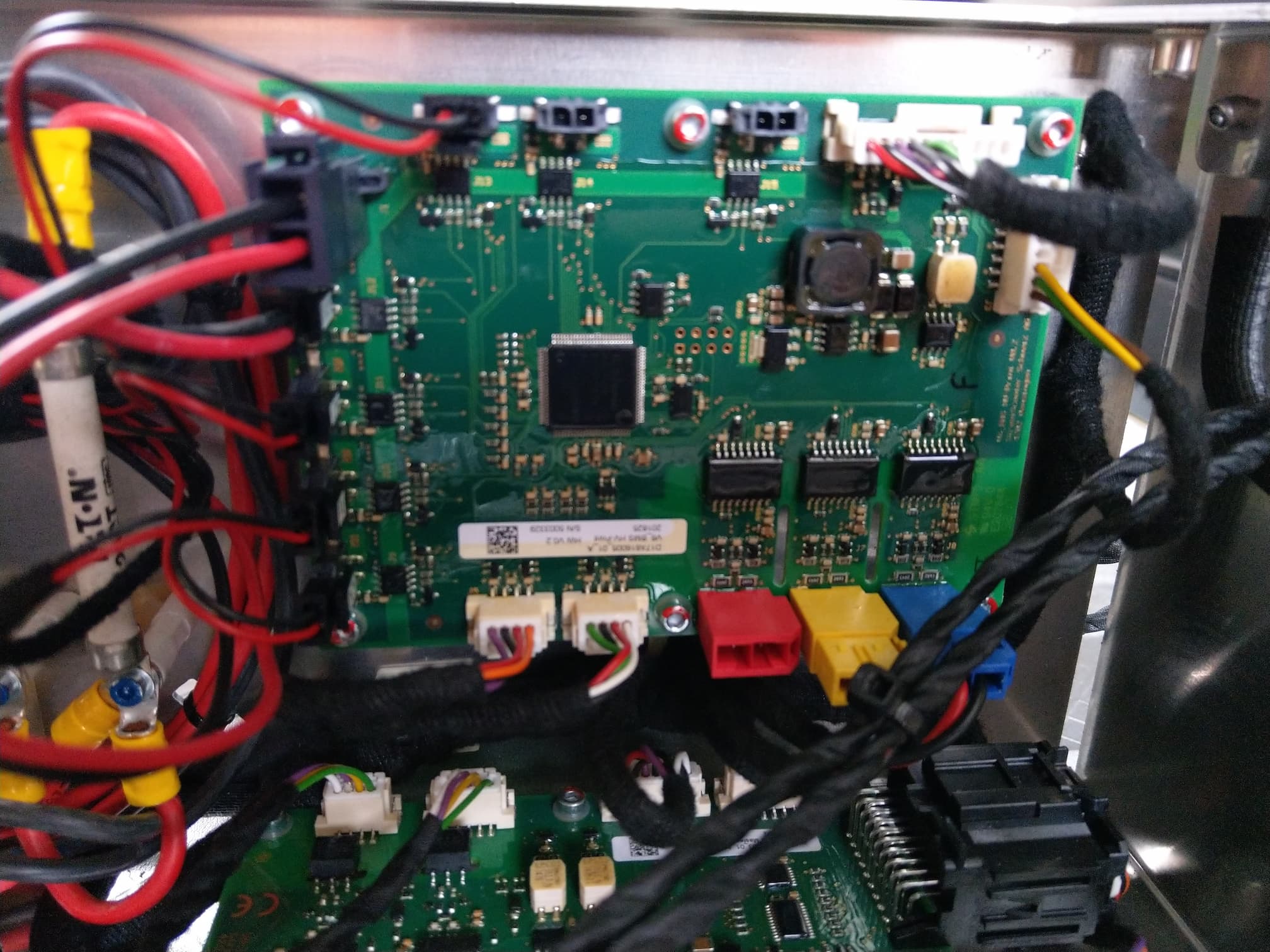

Woran erkennen wir, dass das BMS von einem Start-Up stammt? Genau, daran, dass ein Bauteil ausgelötet wurde und die Platine mit einem Draht geflickt wurde:
Noch ein Bild:

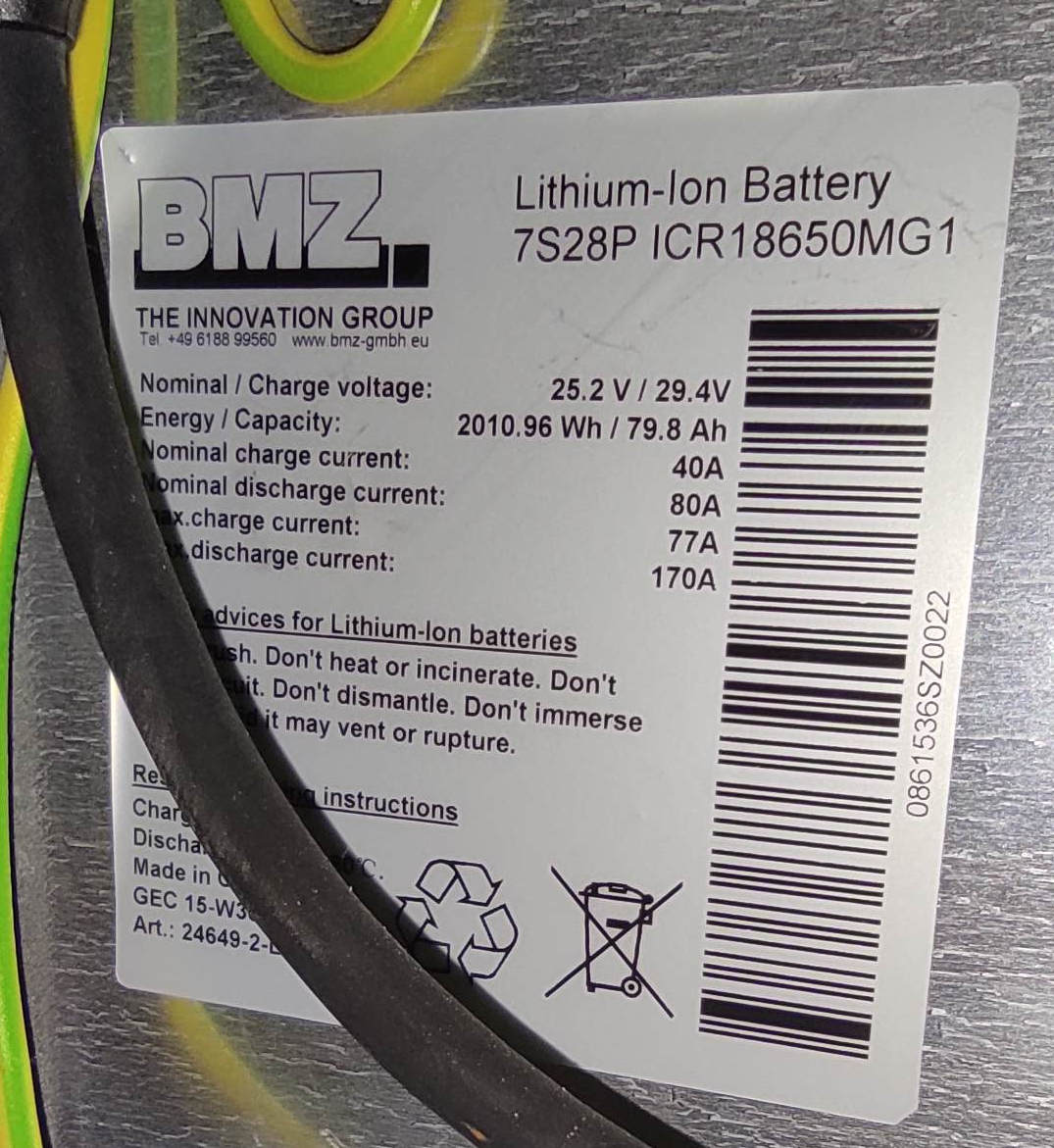

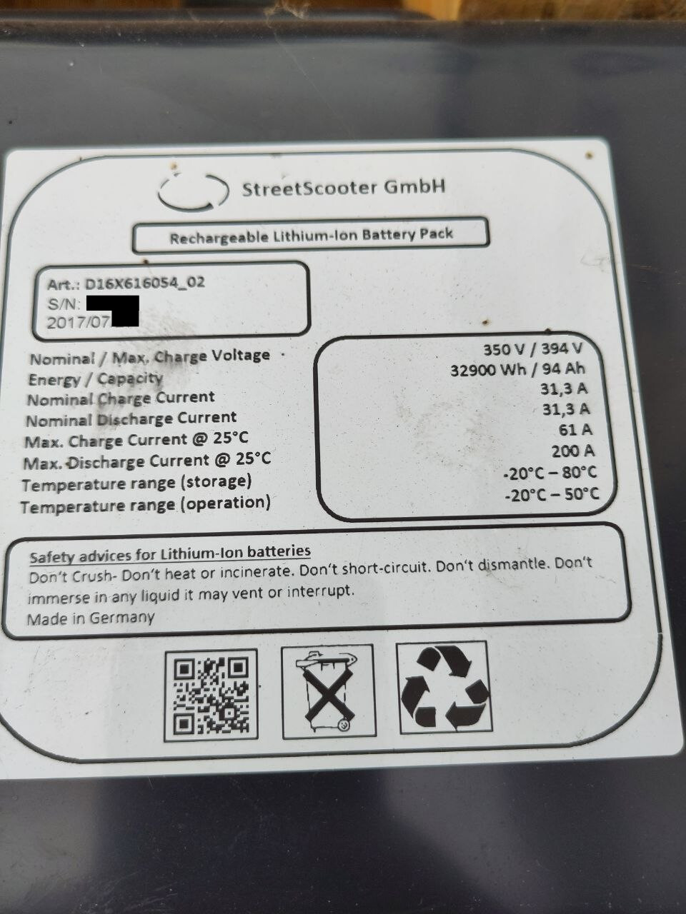

Und zuletzt noch ein Bild vom Akkupack-Typenschild:
OK, das war schräg fotografiert, jetzt noch eins von vorne. Dass da auch immer Kabel im Bild sein müssen...
