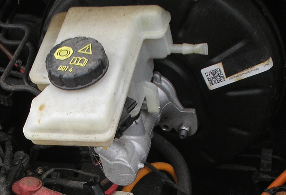

Ist auf diesem Foto die Vakuumpumpe zu sehen?
Ich erkenne Hauptbremszylinder, Bremskraftverstärker und Bremsflüssigkeitsbehälter.
Die Vakuumpumpe müsste am anderen Ende des Unterdruckrohrs sein, das in den BKV geht.

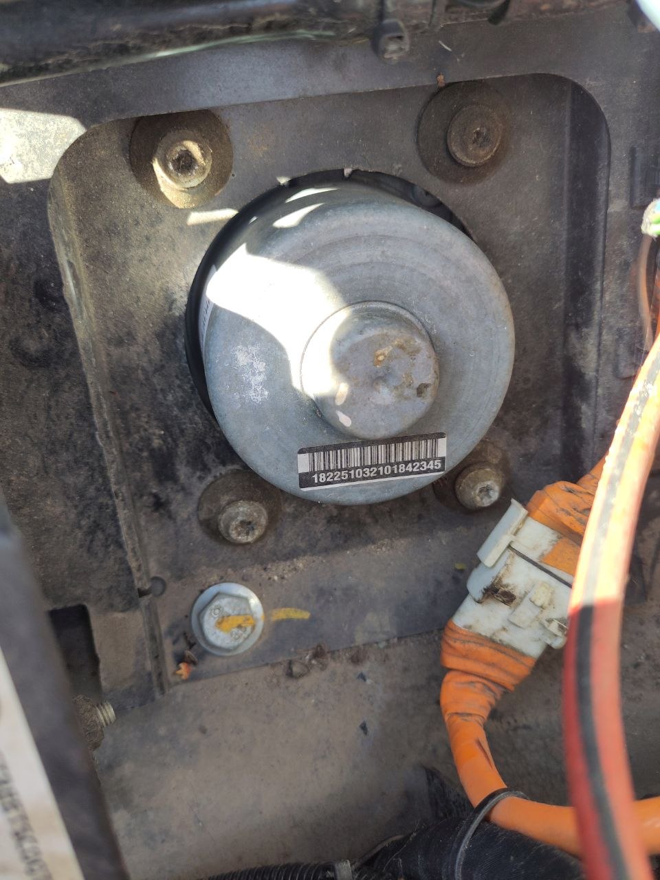

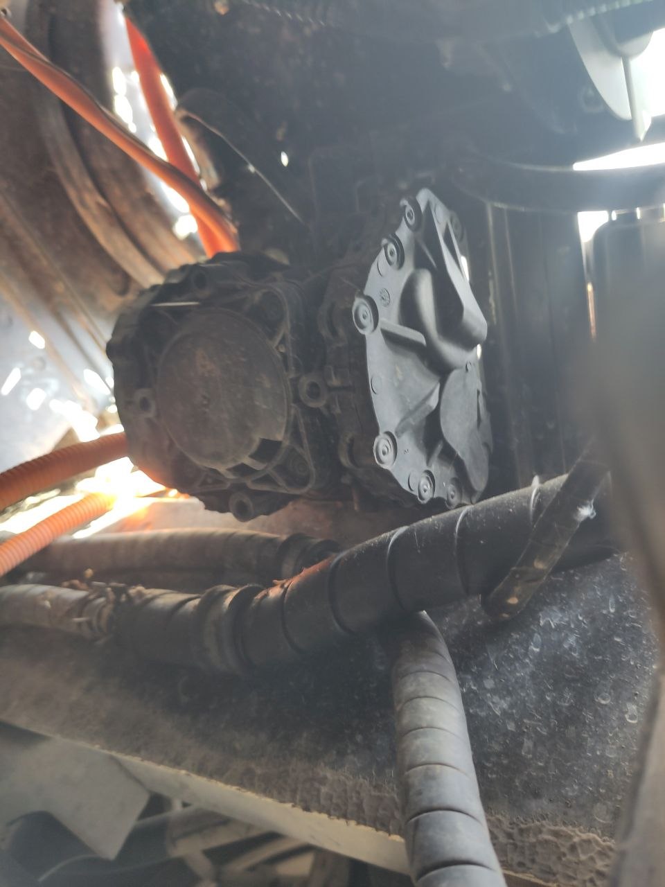

hast du ein Foto? :star_struck:
Einmal von oben und einmal von unten
super, sieht mir bereits nach Dämpfer aus, wegen der Geräusche, vielleicht mal die 4 Schrauben lösen und "freihängend" betreiben? wie sehen die Leitungen aus, starr, flexibel?
Ein Kunststoffschlauch nur. Nebenbei: Ich glaube, dass die Vakuumpumpe im Prinzip durch eine beliebige andere 12V-Vakuumpumpe ersetzt werden könnte (solange die Förderleistung groß genug ist, aber da müsste es vom Tüv Regeln für geben), die scheint wirklich nur über 12V-Relais an/aus gesteuert zu werden.
