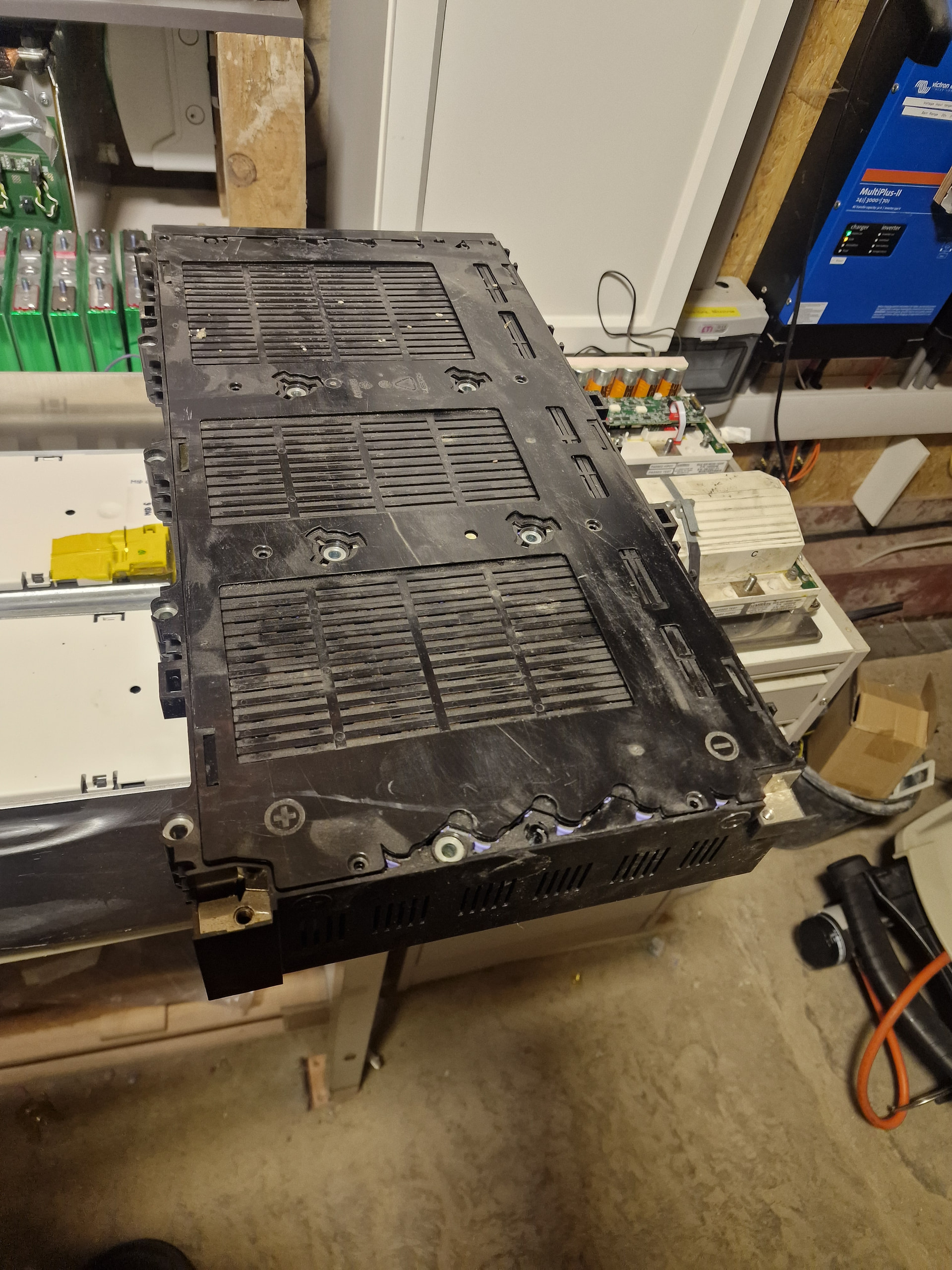

Danke! Die StS-Module scheinen aus einer V6-(16M) zu stammen. 13S und 2.8kWh würde passen.
interessant, daß ihr es mit diesen wenigen Daten ohne Fotos zuordnen könnt.
kann leider nur im Ausschlußverfahren schreiben, das sind mir für ein V5 Modul 0,8kWh zuviel, also ist es schonmal kein V5 Modul. :grinning_face:

Hier ist ein Bild des Moduls, hätte ich von Anfang an Anhängen sollen.
Die Module kommen aus einem 40kWh Streetscooter D16.
Über die Zyklenanzahl kann ich leider nichts sagen, ich weiß nur dass der Wagen unter 20k km gelaufen war.
Einen Kapazitätstest mit elektronischer Last könnte ich allerdings machen, wenn ernsthaftes Interesse bestehen würde.
Ersatz BMS Platinen hätte ich auch noch, falls da Interesse besteht.

Welche Generation ist das denn?
Ich für meinen Teil bräuchte die (vermutlich) erste Serie von Futavis. Erkennbar ist die daran, dass ein Widerstand nachträglich ausgelötet und die Platine mit einem Draht geflickt wurde - typisches Werk eines Start-Ups also. Hier sollte es zu einem Bild davon gehen:
https://akkudoktor.net/uploads/default/original/3X/d/c/dc38ba904ba1e46b08aa24563f273aee8de9bdd1.jpeg
Das ist eindeutig die V6-16M. Identisch zu den Modulen in meinem StS. Die BMS-Slaves sind da auch ganz anders als die in den anderen Modulen und benutzen TPL statt CAN wie bei den älteren Batterien. Es wäre ein interessantes Experiment, ob die BMS-Slaves aus V5 oder SDA (in beiden Fällen "STS-BMZ-V2") auch im B14 ("Futavis STS-BMZ-V1") funktionieren würden, ggf. mit angepasster Firmware des PICs. Die Hardware ist sich jedenfalls ziemlich ähnlich.
