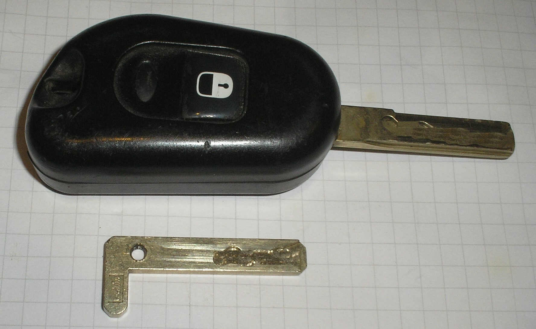

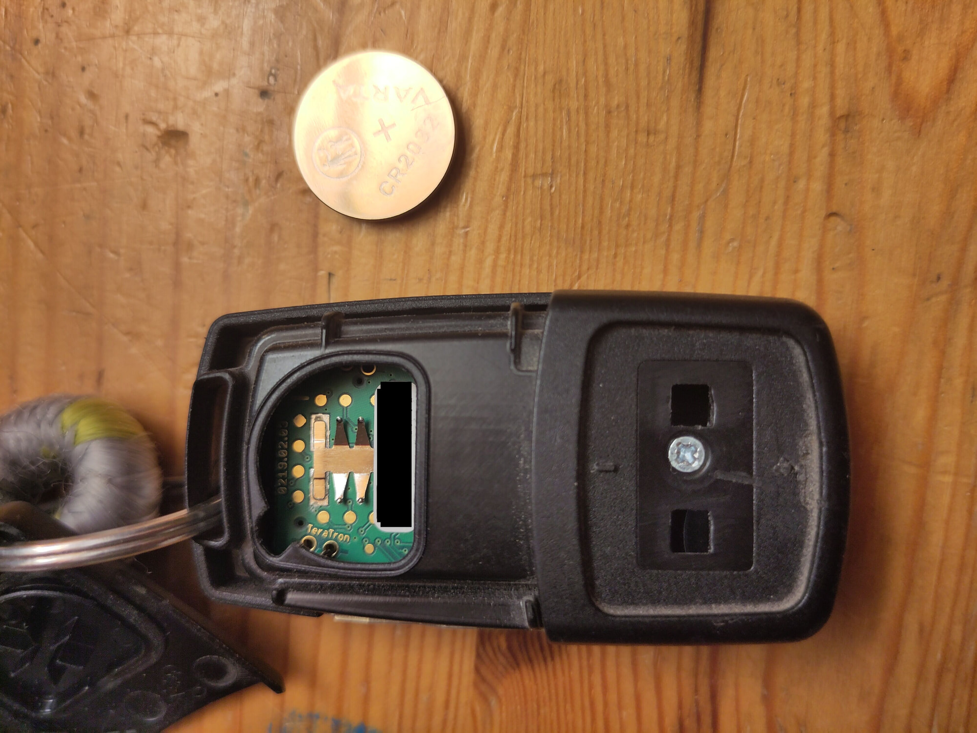

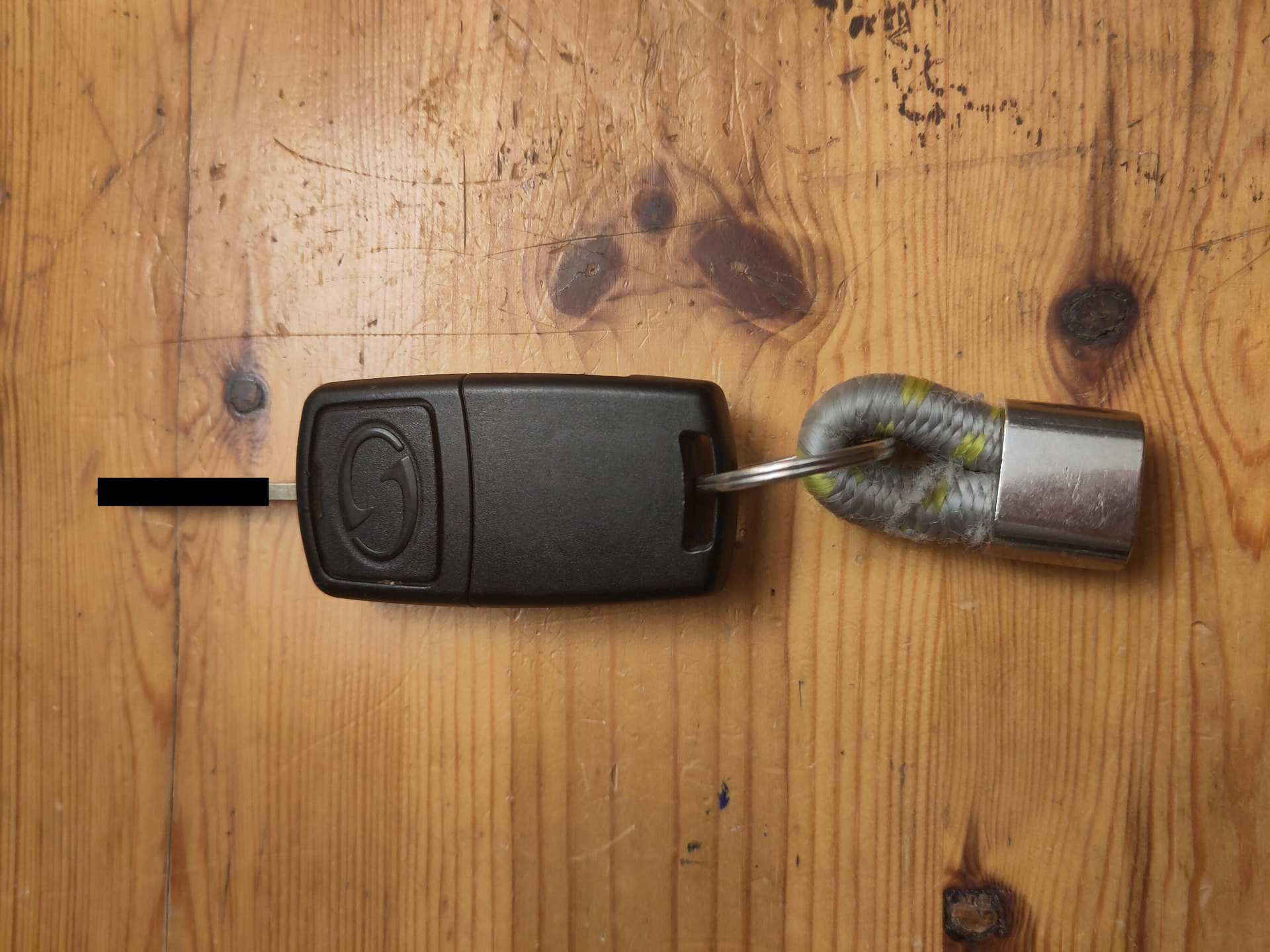

Bei dem Exemplar, das ich vor mir habe (Anfang 2016 erstzugelassen, Seriennummer knapp unter 300), sieht der Zündschlüssel folgendermaßen aus (mutmaßlich gab es da aber sehr viele verschiedenen Varianten):

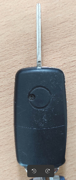

Andere Seite:
Das Ding hat eine Funkfernbedienung für die Zentralverriegelung. Diese ver-und entriegelt Fahrer- und Beifahrertür, die Ladeport-Verriegelung kommt mit kurzer Zeitverzögerung (1-2 Sekunden) hinterher. Der Laderaum (2 Schiebetüren, 1 Klappe) sollte die jeweilige Tür auf Knopfdruck immer dann freigeben, wenn die Fahrertür entriegelt ist. Dazu später mehr.
Der ausklappbare mechanische Schlüsselbart sperrt nur das Zündschloss. Lenksäule und Zündschloss sind augenscheinlich aus dem VW-Konzern, insofern vermute ich, dass auch dieser Schlüssel aus diesem Konzern zugekauft wurde. Auf der Rundung auf der Rückseite, über der Schraube, prangte vermutlich beim Original ein Logo von VauWeh, Horch, Soda oder Skeat.

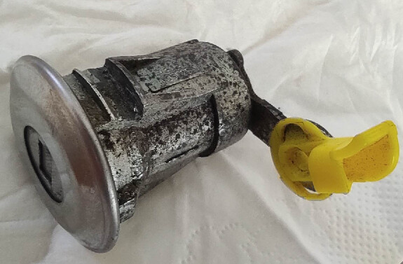

Was mich anfänglich überrascht hat, ist, dass dieser Schlüssel NICHT das mechanische Fahrertürschloss sperrt. Erst dachte ich, der Schließzylinder sei festgegammelt und habe es mit viel WD40 probiert, aber ohne Erfolg. Also habe den Fahrertür-Schließzylinder mal ausgebaut:

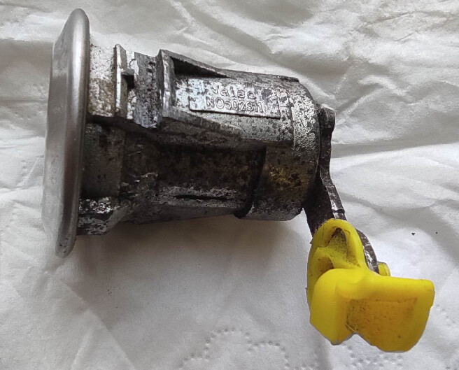

Da steht auch ein Hersteller und eine Teilenummer drauf:
Das Ding ist von Valeo, Teilenummer NO502311. Im Internet konnte ich unter dieser Teilenummer nichts finden. Ich machte aus dem "O" spaßeshalber mal eine Null und suchte nach N0502311. Dadurch stieß ich auf die Internetseite eines französischen Autoverwerters, der angab, dieses Teil aus einem Toyota Aygo herausgeschlachtet zu haben.
Das spricht jetzt sehr dafür, dass das Fahrertürschloss von Toyota ist und das Zündschloss von VW. Kein Wunder, dass der Schlüssel da nicht passt. Anscheinend wurden die B14-Streetscooter (zumindest anfänglich) mit Zweischlüsselsystem ausgeliefert.

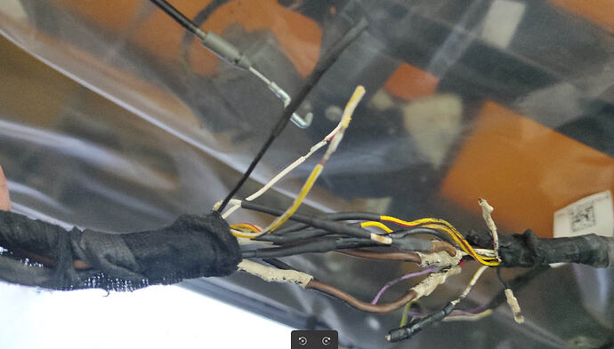

Noch ein Wort zur Aufbau-Entriegelung: Diese war bei meinem tot, ich konnte nur die linke Schiebetür über den Notentriegelungs-Seilzug hinterm Fahrersitz öffnen. Wie ich inzwischen weiß, hat der ZV-Stellmotor in der Fahrertür einen 4-poligen Stecker. Auf einem Draht davon sollte immer +12V anliegen, wenn die Fahrertür entriegelt ist. Diese +12V werden in den Aufbau durchgeschleift und bestromen die dortige Steuerbox, die für die Entriegelung der beiden Schiebetüren und der Heckklappe zuständig ist. Bei meinem hatte diese Leitung eine Unterbrechung. Ich legte den Türkabelbaum frei, der von der Fahrerkabine in die Fahrertür führt. Und da bot sich dieser Anblick:
Da ist so ziemlich jedes Kabel schon mal geflickt worden, manches wohl auch schon mehr als einmal, und mittlerweile waren wieder 3 Kabel abgebrochen. Noch schlimmer fehlkonstruieren kann man einen Türkabelbaum wohl echt nicht, der biegt sich punktuell einfach viel zu stark. Erfahrene Autohersteller machen die Geometrie schlauer, so dass die Knickbelastung geringer ist. Seit dem erneuten Flicken der Kabel geht meine Aufbau-Entriegelung wieder...

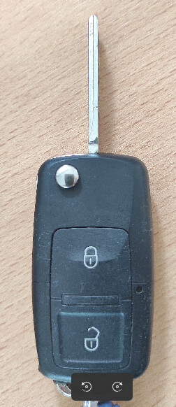

Das ist ein klassischer VW-Schlüssel, inzwischen wohl mit H-Kennzeichen :wink:

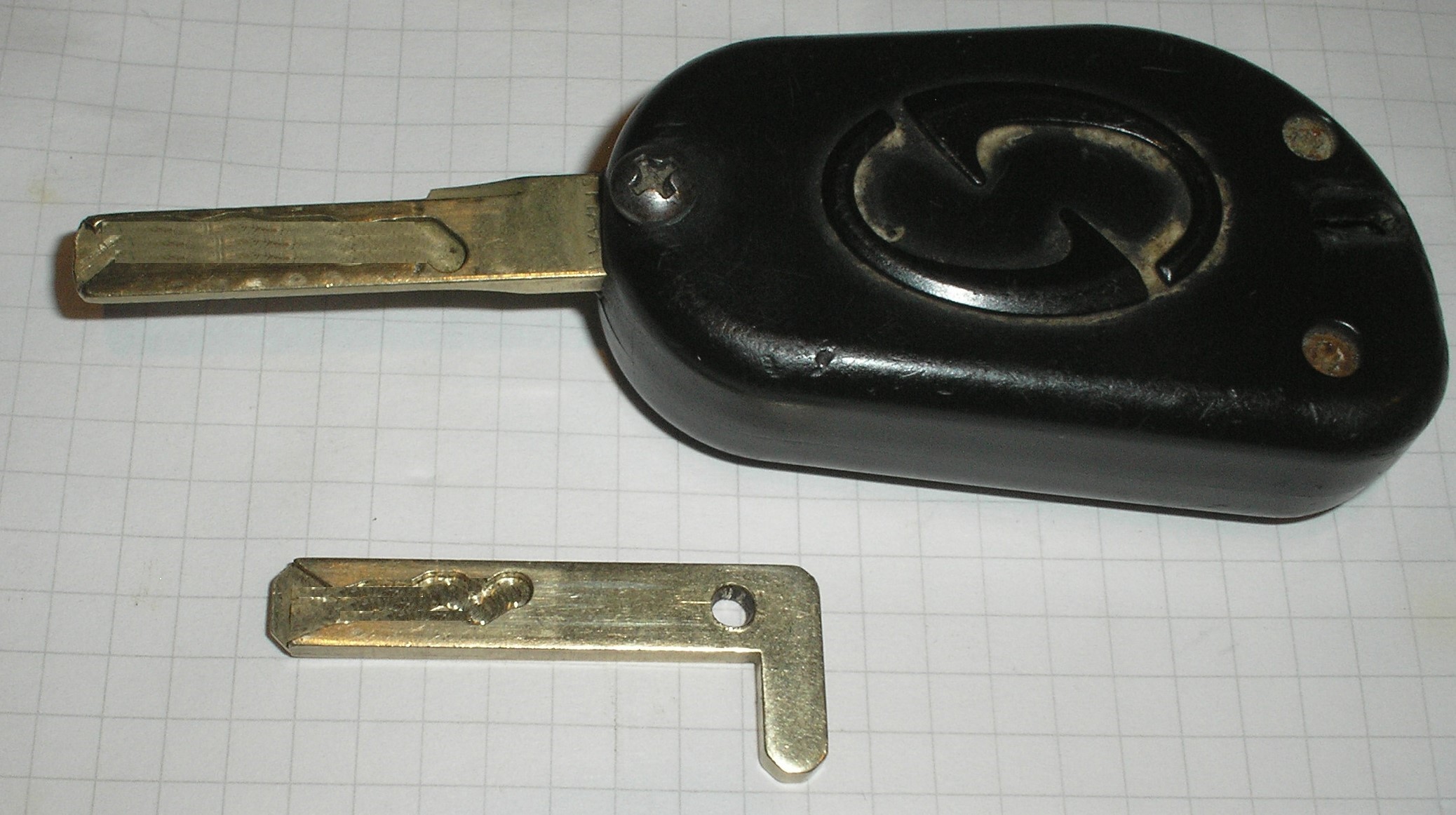

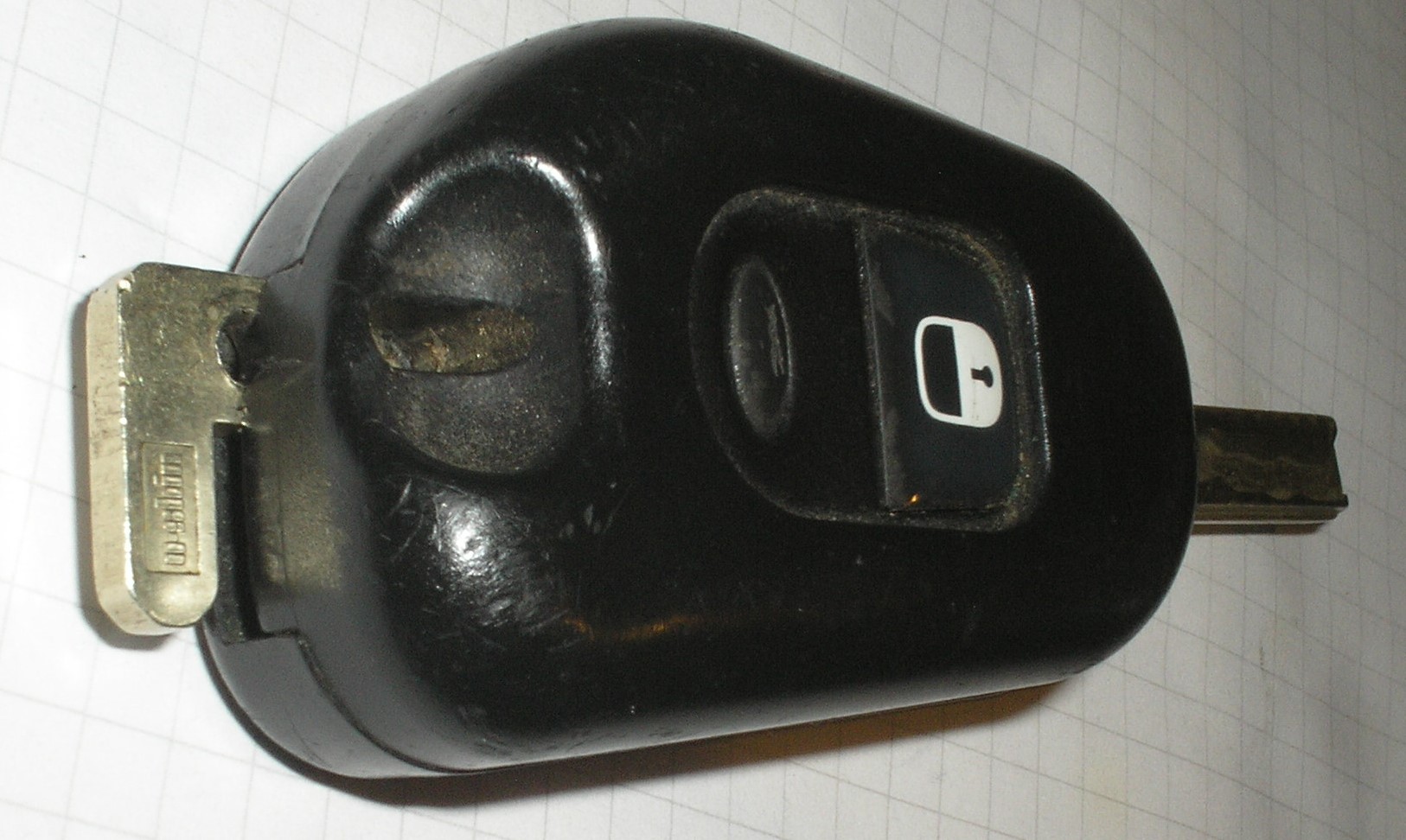

zum Schließzylinder an sich, ich zeige dir jetztmal die Schlüssel, die ich zu einem B16 erhalten habe.
Das was du anmerkst ist richtig, ich konnte mit diesem Schloß zuerst auch nichts anfangen, aber dann habe ich einen entscheidenden Tipp bekommen, es ist ein Notschlüssel im Schlüssel versteckt !
vielleicht sind die Bilder ja selbsterklärend, den Tipp habe ich zusammen mit dem Spruch bekommen, ala " so ist Streetscooter eben, immer für eine Überraschung gut " kanns jetzt nicht mehr genau wiedergeben, aber ich dachte mir damals, was für ... eine Fehlkonstruktion. :joy:
Du siehst ja bereits an den unterschiedlichen Bartlängen, daß die nicht kompatibel zueinander sind. Dein Aussentürschloß ist vermutlich, genau so wie meins vom B16, nur als Notschloss ausgelegt, wenn der Funk nicht mehr funkt.

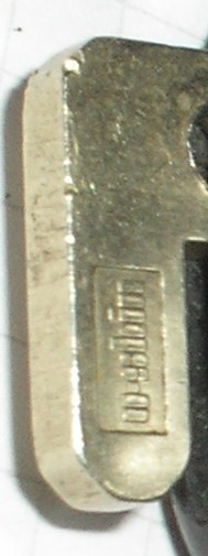

habs jetzt mehrmals aufgenommen, trotzdem weiß ich noch immer nicht, wie das Eingestanzte zu lesen ist, das müssen Hyroglyphen sein, oder es ist vielleicht auch mandarin, U-Slim, ii-slim, u-shin, ii-shin ii-sbin KASCHING :joy: der Punkt ist tatsächlich auf dem Anfang des m wenn es denn ein m ist, also sollte es doch kein m sein, hähhh

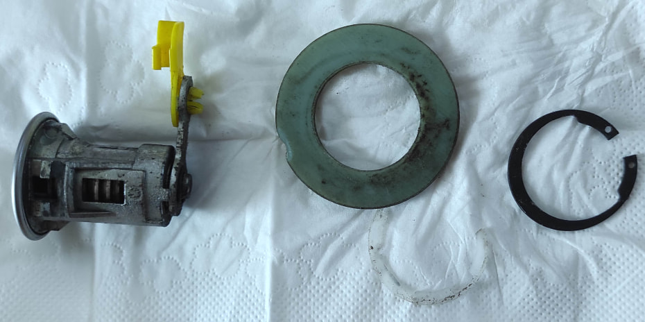

Aber klar, immer gerne doch:
Da ist ein dicker Kunststoff-Distanzring und ein Seegerring. Untern im Bild (schwer zu erkennen) noch ein weißer kleiner Kunststoffring, der schon halb zerbrochen ist.
danke für das aufschlußreiche Foto, ich traue meinen Augen nicht, bei mir sieht das genauso ähnlich aus, nur daß der Ring bzw sage mal Unterlegscheibe dazu aus Metall ist.
Habe mir nur gedacht, welcher verrückte Bastler war da dran, war das so, ne nicht wirklich, ok, muß jetzt damit arbeiten....
habe dann den Ring nochmal mit ein paar Lagen Gewebeband (schwarzes Bitumengewebeband für Kabelbaum) verdickt, damit das Schloß wieder festen Sitz hat, das Schloß hat mir bei der Betätigung zuviel Spiel gehabt, sich teilweise sogar leicht mitgedreht, das Loch da im Schließzylinder oben habe ich mit 2 Komponentenkleber und einem Stück Kabelbinder "verschlossen", weil ich mir vorstellen kann, das wenn da im Winter zuviel Feuchtigkeit rein kommt, bei einer möglichen Not-Betätigung sich dann gar nichts mehr drehen lassen könnte.
Kann auch sein, daß ich da kontraproduktiv agiert habe, in der Annahme, daß das alles sowieso bereits verbastelt war. Ich verstehe diese Konstruktion leider nicht. Der Ingenieur, Entwickler war auf jeden Fall sehr spiellastig oder es musste hopplahopp fertig in die Serienproduktion überführt werden, mein jetziger Eindruck. :rofl:

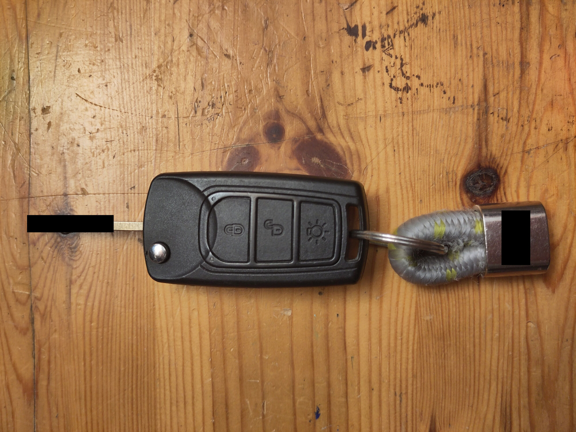

StreetScooter B16C mit Keyless (Lüge, hat trotzdem noch einen Schlüssel ;))
Der Schlüssel schließt aber wirklich nur den Schließzylinder in der Fahrertür.
Ich habe mir noch eine weitere Keyless-ZV bestellt, angeblich soll die ohne Kopplung einfach einzubauen sein, das werde ich bei Gelegenheit ausprobieren und dann auch Bilder posten.
ey, wieso habt ihr alle Klappschlüssel und ich nur son olles Ding. das ist total unfair, menno.:sob:

Ich krame dieses Thema mal wieder hervor. Es hat sich nun in der Tat bewahrheitet, dass der Fahrertür-Schließzylinder des B14 aus dem Toyota Aygo stammt. Ich habe mir einen Aygo-Ersatzschließzylinder besorgt und diesen eingebaut. Nachdem das Kunststoff-Bodypanel der Streetscooter-Fahrertür dicker ist als das Türblech beim Toyota Aygo, muss man den Schließzylinder an 2 Stellen (oben und unten) etwas ausfeilen, damit das mitgelieferte Klemmblech passt. Wenn man sich den originalen Valeo-Schließzylinder genauer anschaut, kann man erkennen, dass dieser "ab Werk" auch ausgefeilt wurde. Das kann man als Vorlage nutzen. Jetzt kann ich meine Fahrertür wieder unabhängig von jeder Elektrik auf- und zusperren.
