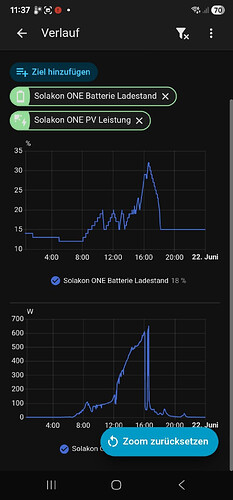

Ich habe für meine zwei 440kWp Zellen einen Akku geholt: Solarkon ONE. Auch wenn ich von PV und Akku nicht so wirklich die richtige Ahnung habe, so habe ich doch Zweifel an der Strategie der Nulleinspeisung. Ich hoffe das mir da eine die Hintergründe erklären kann.
Zuerst Die Umgebung: Solarzellen sind West ausgerichtet. Das heißt von morgens ~ sechs bis Mittags ~ zwölf steigt die PV Leistung langsam auf ~ 100W - bis die ersten direkten Sonnenstrahlen direkt auf das Modul gehen und die Leistung stark ansteigt.
Das Haus hat ein Standby Verbrauch von ~150W plus 100W immer wieder zuschaltende Kühlgeräte. Gemessen mit einem Shelly 3em, der an den Solarkon One “berichtet”.
Die Strategie des Solarkon One ist jetzt: Akku [Edit]von PV[edit] um ca. 5% aufladen, dann 150 bis 250 Watt ausgeben (je nachdem) bis der Akku wieder unter Minimal fällt. Dann wieder aufladen…
Als Informatiker hätte ich gesagt: Wenn Akku kleiner gleich Minimum ist dann wird einfach nur die PV Leistung eingespeist. Mit der Vorhanden Strategie wird a) Strom verschwendet (das Akku laden braucht ja mehr Strom als am Ende rauskommt) und b) der Akku verschlissen.
Gibt es da eine logische Erklärung wieso der Solarkon One das so macht?

Ich würde aber nochmal genau das Verhalten beobachten, ich kann mir nicht vorstellen dass die Logik wie beschrieben bis 5% SoC entlädt, dann aus Netz lädt nur um dann wieder zu entladen.
Ich war wohl nicht eindeutig genug. Ich habe den Text oben schon korrigiert (und mit “edit” markiert): Der Akku wird von PV geladen
Hier ein Bild von Home Assistant. Akku Ladung vs. PV Leistung. Das ist von vorgestern als es nachmittags geregnet hatte (daher nicht so viel Energie reinkam). Aber man sieht sehr schön wie der auf 20% lädt, dann wieder auf 15% runter, dann wieder hoch.

Man kann das natürlich alles selbst programmieren. Oder man nutzt man die Einstellmöglichkeiten am Solakon One aus.
Das jetzt von Dir beobachtete Verhalten scheint zwar nicht besonders klug zu sein, es ist aber logisch. Er lädt den Akku um eine bestimmte Hysterese über den vorgegebenen Minimalladestand und versucht anschließend, den Energiebezug so gering wie möglich zu halten. Da Deine vormittägliche Verschattung nicht genug Ertrag bringt, um den Hausverbrauch zu decken, greift er auf den Akku zurück.
Sicherlich kann man Deinen speziellen Fall über die Energiepläne durch eine andere Strategie für vormittags optimieren.
Arbeitet er denn nachmittags zufriedenstellend? Wann ist der Akku voll und er speist 800 W ein?

100W sind für Schatten bei 880 Wp bei der aktuellen Temperatur schlecht? OK. Wie gesagt ich habe von PV nicht so die Ahnung. Wo sollte der Wert denn liegen?
Aktuell mach der 600 Watt im Optimum. Das habe ich aber auf die Temperatur geschoben. Insgesamt ist die Positionierung der Solarzellen ‘suboptimal’, geht hier aber nicht besser. Der Akku wird wenn im Haus keine weiteren Verbraucher aktiviert werden bis auf 70% aufgeladen bis die Sonne weggeht. Dann wird entladen. Genau das wollte ich.

In der Solakon App kann man “Energiepläne” einrichten, um zu bestimmten Zeiten ein spezielles Verhalten vorzugeben. Die Energiepläne haben angeblich Vorrang vor den anderen Regeln. Ich habe damit keine Erfahrung, weil die Einstellungen “Nulleinspeisung” und “Überschussspeichern” ausreichend für meinen Anwendungsfall sind.
