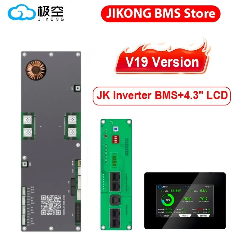

Also zu Deiner Hardware kann ich nicht helfen, Du kannst den Deye Spannungsgeführt ohne Kommunikation betreiben was aufgrund der Spielzeug-Deyes und der ordentlichen Batteriegrösse kein Problem ist, oder Du kannst das IMHO eher ungeeignete BMS durch ein geeigneteres BMS wie das JK ersetzen.

Hab mir grad den von Dir verlinkten Artikel angeschaut (JK BMS) - da ist exakt das selbe "Connection Board" inkludiert wie ich es auch für mein Daly BMS hab... insofern: Wo wäre die "Verbesserung"?
Du beurteilst ein BMS anhand der Schnittstellenplatine?
Beurteilt hab ich nix - hab nur geschrieben, dass ich mit dem JK AUCH das Connection Board brauche (was ich persönlich min. nervig finde) - und dass ggf. ja dieses Board die Probleme macht - aber "nix genaues weiß man ja leider nicht". Im Moment weiß ich weder, ob der Deye, das Connection Board oder das BMS "Schuld" sind - einfach mal pauschal zu sagen, dass das Daly Schuld sein, find ich mangels Indikatoren jedenfalls nicht gerechtfertigt
1.) Hat diese Platine eine Eigenintelligenz oder dient die nur der Anpassung auf die unterschiedlichen Stecker?
2.) hat dieses BMS irgend welche Fähigkeiten die es Wert sich sich längere Zeit damit herumzuärgern? Hat es einen gescheiten Balancer?
  1. Das Connection Board "übersetzt" das Protokoll, so wie ich das verstanden hab
  2. BMS hat keinen Balancer - hab da einen Neely dran
