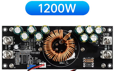

Hab 1 neues Panel 600W, dessen Spannung passt nicht zum Rest. Ich überlege, mir diesen step down zu holen und den zu modifizieren. Hat den schon jemand im einsatz?

Ich habe mir den in der Bucht angesehen. Kühlkörper mit Lüfter.
Wenn das Teil einen Lüfter braucht, wird der Wirkungsgrad nicht so dolle sein.
Der Kühlkörper verdeckt eine Leiterplattenseite, wodurch das Ganze serviceunfreundlich wird.
Welches Buck-Steuer IC ist da drauf?

bei angenommen 95% wirkungsgrad bei 1200W sind auch schon über 50W abzuführen -- rein aus kühlkörper und lüfter wirst du nicht auf einen schlechten wirkungsgrad schließen können.
Es gibt welche die machen die halbe Leistung bei halber Größe und brauchen keinen.
Mich wundert, dass bei denen die Halbleiter derart kühlbedürftig sind, die Drossel aber offenbar nicht.
Wenn das kein Synchron Wandler ist heizt der Gleichrichter bei 30 oder gar 50 A ordentlich.

An Modulen funktioniert das nur mit Unterspannungsabregelung als MPPT Ersatz. Kann man natürlich selbst dazu fummeln.
Für die im Startbeitrag geforderte Anwendung, braucht der gar keine Regelung.
Nur einen festen Tastgrad.
Also alle Module haben einen MPP von 30V.
Das neue Modul 40V.
Dann muss der Highside FET 75% an sein und der Lowside die restlichen 25%.
Das ist wirklich sehr einfach..
