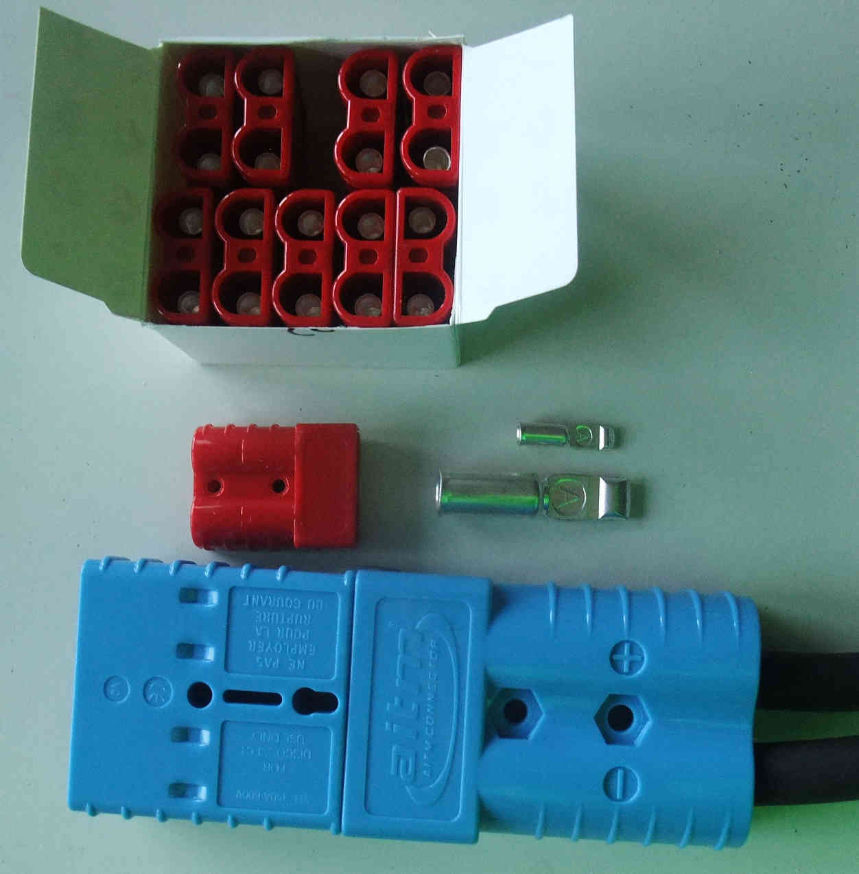

Die für 50 Amp spezifizierten Anderson Steckverbinder sind jetzt angekommen. Es gibt offensichtlich doch mehr als einen chinesischen Hersteller welcher die abgelaufenen Patente von Anderson als Plagiate fertigt.
Fazit: Das Teil ist winzig und damit kaum empfehlenswert. Rein gefühlt, trau ich dem Teil nicht wirklich mehr als einem normalen Bananenstecker zu. Die Proportionen haben am Bildschirm schon so blöd ausgesehen, daß ich das am Blech nicht berücksichtigt habe. Ein Auswurfhebel wäre wohl vergeblich.
Taugt vielleicht als Steckdose in einem DC-Hausnetz bei Verbrauchern bis maximal 1kW oder 20Amp Absicherung. Crimpen tun die Kontakte auf 16mm² noch ohne Zwischenhülse. Bei einem Kurzschluss wird das Teil vermutlich abfackeln. Aber was will man mehr: 1,4 Eur/Stück inkl. Versand. Aber nicht für meinen Batteriespeicher.
Im Foto als Gruppenbild mit einer 10er Schachtel (VPE) zusammen mit dem großen Bruder.
