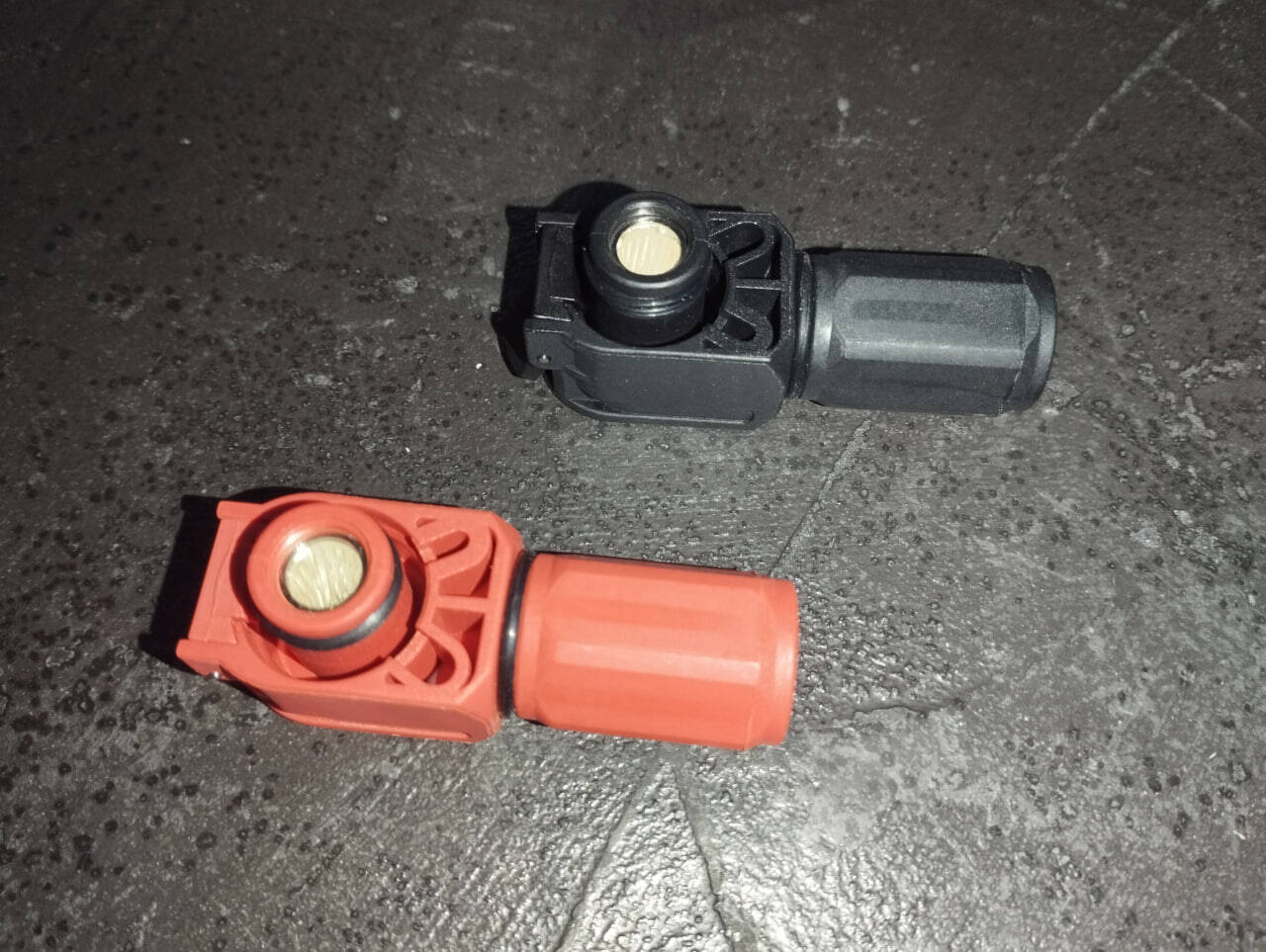

da mir 10 kW nicht ausreichen, habe ich mir eine zweite Felicity 10-kWh-Batterie zugelegt.
Ich weiß, dass man theoretisch mit einer Sammelschiene arbeiten und dann von dieser weiter zum Wechselrichter gehen kann. Aber bei lediglich zwei oder drei Batterien sollte das "Durchbrücken" über die einzelnen Batterien kein Problem darstellen. Vor allem, da ich die Ladeleistung ohnehin maximal auf 1/3C einstelle. Ich benötige zwar viel Strom über einen längeren Zeitraum, aber nicht so viel Strom auf einmal.
Leider konnte ich bis jetzt keine fertigen Kabel finden. Eigentlich möchte ich nicht unbedingt eine Crimpzange und Kabel kaufen, sondern bevorzuge ein fertiges Set.
Kann mir jemand sagen, wo ich solche Stecker oder besser noch fertige Kabel finden kann? Ich habe zwar Pylontech Jumperkabel gefunden, aber 15 cm Länge reichen nicht aus. Ich bräuchte mindestens 70 cm, könnte aber auch bis zu 200 cm nehmen (obwohl kürzere Kabel vorzuziehen wären).
Im Anhang finden Sie ein Bild des Steckers (schon allein die Bezeichnung wäre ein guter Anfang).
Vielen Dank im Voraus für Eure Hilfe!
Edit: Was haltet Ihr von der Alternative, das Kabel statt zu crimpen, im Stecker zu verlöten?
Viele Grüße
baer

Die Buchsen sind vom Typ SureLock von Amphenol.
Hmm, crimpen oder löten? ... lieber gut gelötet als schlecht gecrimpt :wink:

https://www.puntoenergiashop.it/de/aufbewahrungskabel-kit/paar-amphenol-steckverbinder-f%C3%BCr-pylontech-und-solis-kabels%C3%A4tze.html
Hier eine Quelle für die losen Steckverbinder.
