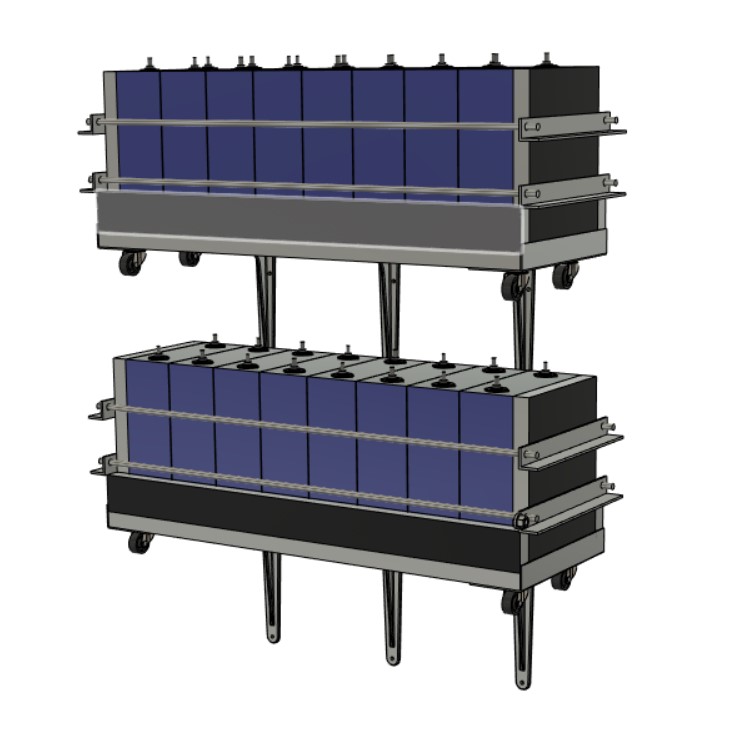

ich plane gerade meinen Energiespeicher und habe vor ähnlich wie im angehängten Bild je 8 Zellen von insgesamt 16 Zellen getrennt an der Wand zu befestigen. Das System soll modular aufgebaut sein und ich möchte die Möglichkeit haben, die beiden 8S Teilmodule des 16S Systems möglichst durch wenige Griffe anschließen und trennen zu können. Dafür wollte ich für den Hochstrompart Anderson Stecker SB120 oder SB175 A verwenden.
Für den Balancerteil wollte ich es so machen, dass ich (bei Verwendung eines nicht verteilten Balancer Systems ohne Zellmodule, sondern mit Zentraleinheit und Balancerkabel) den Balancer mit dem GX-Device (Raspberry Pi) oberhalb der Batteriespeichers positioniere und mit z.b. 2 Steckern je an beide Batteriemodule anschließe.
Jetzt suche ich ein geeignetes Stecksystem, dass wegen der Gefahr des Kurzschlusses zwischen den Balancerkontakten möglichst sicher ist.
Ich dachte da an die Molex-Stecker, die für den ATX-Anschluss von PC-Mainboards verwendet wird oder so. Was habt ihr für Ideen?
Ach ja. Die Konstruktion des Speichers ist noch nicht final.

Nachdem ich einen Moment nachgedacht habe - du kriegst mit der Steckeridee ein Problem.
Eine 8er Bank hat 9 BMS Anschlüsse. mal 2 macht 18.
Eine 16ner bank hat 17 BMS Anschlüsse.
Problem ist die Verbindungsleitung der Bänke.
Aber du hast an jedem der Akkus eine BMS Leitung an den Enden der Verbindungsleitung. Und die BMS Leitungen sind verbunden. Da fliesst dann auch über die beiden Stecker Strom.....Nicht der gesamte, aber im Verhältnis der Leitungswiderstände.

Du hast aber mit dener Verbindungsleitung und den getrennten Bänken einen Sonderfall.
Du hast zwei 9 polige Stecker und musst die an 17 leitungen des BMS anschöiessen. eine ist Übrig ?
Zwei verschiedene Sachen.
Ertstens.
A)
die Mitte des Akkus, die verbindungsleitung, hat bei Verbraucherstrom einen kleinen Spannungsabfall. Wo Schliesst du die balancerleitung an ?
Geht du an die eine Batterie, ist deren zellspannung richtig angezeigt. Die erst Zelle der anderen Batterie Hat in ihrer Zuleitung die Verbinbdungsleitung. Ueber diese fliesst der Verbraucherstrom, aber du misst den Spannungsabfall ueber dieser verbindungsleitung mit.
B) Gehst du mit der balancerleitung an den anderen Skku -> gleiches Problem.
C) Geshst du mit der balancerleitung an die Mitte der Verbindungsleitung, misst du in beiden zellspannungen den Spannungsabfall der Verbindungsleitung mit.
Deswegen zweitens.
Du hasst aber an JEDER Batterie einen Pol, der an die gleiche Balancerleitung angeschlossen werden muss.
Machst du a) oder B) -> Zellspannung falsch.
Willst du C machen -> Wie schliesst du das eigentlich an ? ( Mal dir bitte die leitungen auf, dann siehst du es.

Wenn aber deine Stecker mit je einer Leitung an die beiden Enden der Akku Verbindungsleitung gehen - so ist das ein paralleler Strompfad für den Verbrauchsstrom.

Hab deinen Einwand nun verstanden. Es geht um die stromführende Verbindungsleitung zwischen Zelle 8 (Modul 1) und 9 (Modul 2).
Hier würde ich natürlich ein dickes Kabel mit xx mm² nehmen (vermutlich was zwischen 35 und 70mm²).
Bei den normalen Zellverbinder-Busbars müsste das Phänomen, dass du beschreibst auch auftreten, allerdings nicht soo ausgeprägt, da Wege kürzer.
Rein rechnerisch müsste bei z.b. 35mm² folgender Spannunsfall zu erwarten sein:
Detla U = ( l * I) / (gamma_CU * A)
l: Länge der Ader, I: maximaler Strom, gamma_CU: elektrische Leitfähigkeit Kupfer, A: Querschnitt der Ader
l = 0,5m, I: (@5000W, 50V) 100A, gamma_CU: 5 * 10^7 S/m, A: 35mm²
Delta U = 0,0285V . Also 28.5mV. Ich glaub die Balancer gehen bis 10mV Auflösung?
Hab ich einen Berechnungsfehler gemacht? Bitte gegenchecken.
UPDATE: Korrektur. Ich werden einen Victron MP2 verwenden. Also max. 70A Ladestrom:
Sprich Ergebnis * 0,7 = 20mV Spannungsabfall über das Verbindungkabel

Der Spannungsabfall ist höher, weil die Crimpung und die beiden Übergangswiderstände der Verscharubung mitzählen.
Das zweite Probkem ist, wie schliesst du 18 Drähte von den Akus an 17 vom BMS an ?

@Nikolas bzgl. Stecksystem: da ich eine ähnliche Schaltung der Akkus vorhabe (befindet sich zZ im Aufbau) werde ich einen GX16 8Pin Stecker verwenden. Dieser sollte, laut Datenblatt, für bis zu 300V und 5A gut sein - also ausreichend für meine Zwecke.
Wo ich noch am grübeln bin ist die Verschaltung der Zellen(1-16), ich habe da 2 Optionen:
- oben 1-4 u. 13-16 und unten 5-12 - Vorteil: besseres Kabelmanagement, Nachteil: 2 "BusBar" Kabel notwendig
- oben 1-8 und unten 9-16 - Vorteil: nur ein "BusBar" Kabel notwendig, Nachteil: unsymmetrisch
Die Verbindungsleitung hat Spannungsabfall, die du je nach Anschluss der balancerleitung in den nachbarzellen stromabhsngig siehst. Glaube mir, das Problem willst du nur einmal haben.
