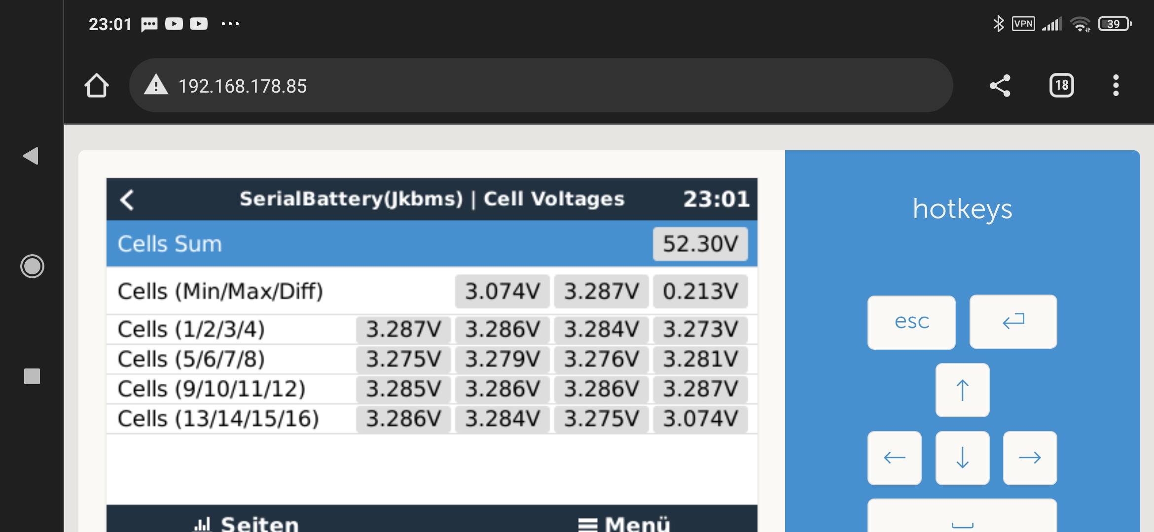

Ich habe ein Problem und weiß nicht so recht weiter.
Zum System :
Es handelt sich um ein 16s EVE 280A Grade A mit JK BMS und Multiplus2. Das JK BMS ist mit Rs485 mit nen Multiplus2 5000 verbunden.
Die BMS Leitungen habe ich mit 0,75mm² und Reihenklemmen verbunden. An den Batteriepolen habe ich sie mit Glassicherungen abgesicherte. Wurde alles gelötet. Nun habe ich das Problem, daß die letzte Zelle extrem am schwanken ist, wenn Last anliegt. Ich habe schon die Glassicherung von Zelle 16 entfernt und das Kabel direkt auf die Zelle geschraubt. Kontaktflächen nochmals gereinigt. Hat nichts gebracht. Messe ich während der Last mit nen Multimeter die Zelle, bleibt sie stabil und hat die gleichen Spannungen wie die anderen Zellen. Bei den anderen Zellen ist die Glassicherung noch zwischen. Zelle 16 ist die Zelle mit der ich mit dem Pluspol zum Multiplus2 gehe. Ich weiß nicht mehr, was ich machen kann. Soll ich Zelle 16 auf 17 vom bms klemmen um zu sehen ob es an dem Port 16 liegt? Geht das überhaupt? Ich weiß nicht mehr weiter. Hat einer von euch ne Idee? Batterie wurde Parallel balanciert.

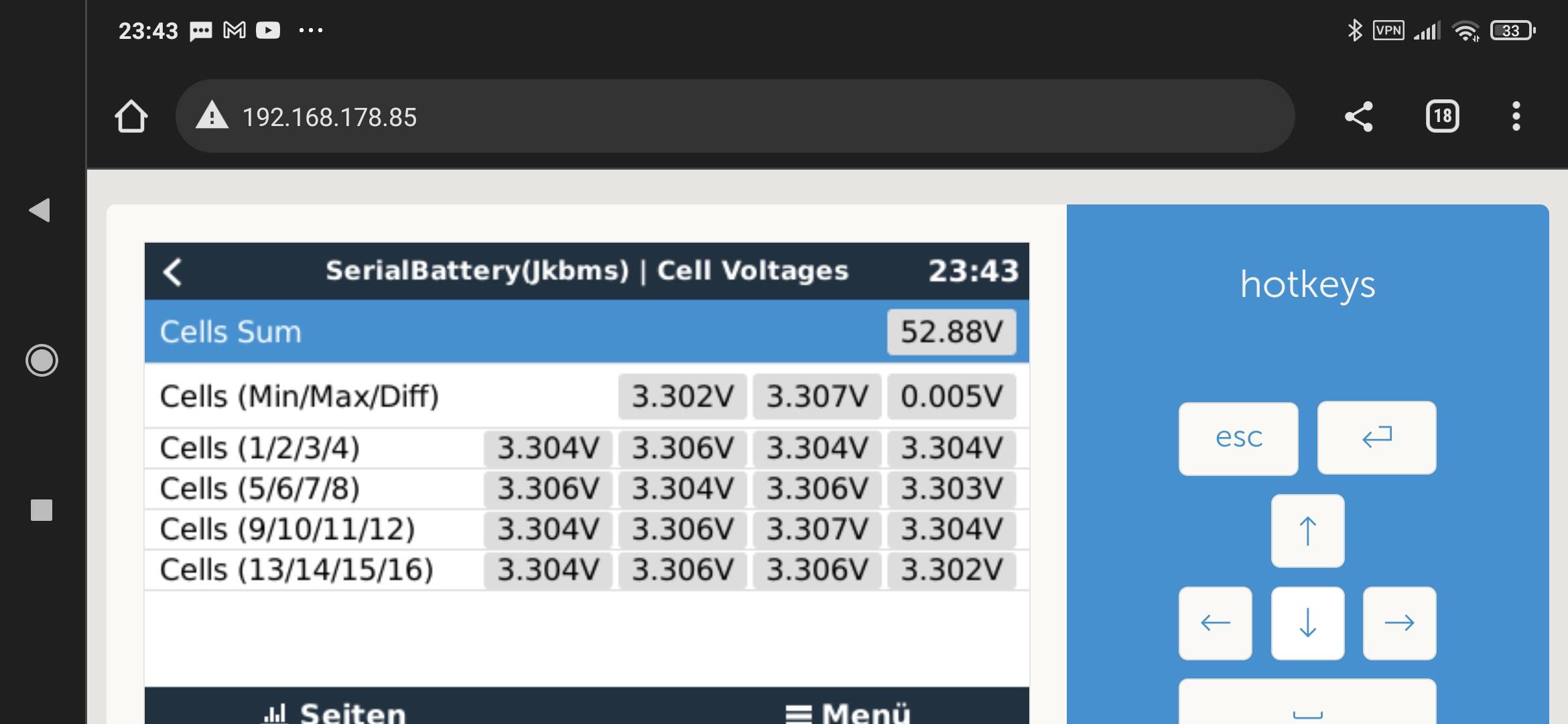

Hier ein Bild, wenn keine last anliegt.
Du scheinst recht zu haben!
Ich habe einen Widerstand von 6,0 Milliohm zwischen den Zellen gemessen. Bei den anderen Zellen sind es 0,2 Milliohm. Also habe ich den Zellverbinder runter genommen, alles gereinigt und etwas blank geschmirgelt. Ergebnis ist ein Widerstand von 0,11 Milliohm zwischen Plus und Minuspol der beiden Zellen.

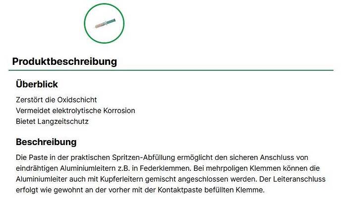

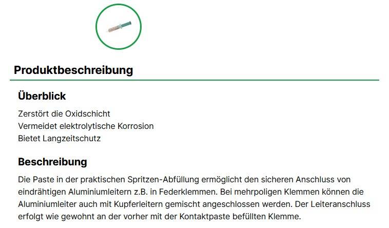

Das die Wago Paste eben diese Eigenschaften nicht hat war mir tatsächlich nicht bewusst...
Spachtelmass füllt auch Spalten und Hohlräume.
Und der Teil mit "Verbessert die elektrische Verbindung zwischen unregelmäßigen, erodierten oder korrodierten Oberflächen"
bedeutet nur, dass er die Korrosion reduziert, aber nicht dass die Paste gut Strom leitet und den fehlenden Kontakt bei Spalten überbrückt.
Zumindest wird das angegeben. Leitfähigkeit ist gegeben.
Spezifischer Durchgangswiderstand: 23 Ohm-cm
23Ohm? Gibt es nicht schon Problem wenn man Unterschiede an den Busbars von ein paar mOhm hat?
Der Wert sagt, 23 Ohm je cm Paste. Wenn Du da 1cm Paste unter die Busbar bekommst und die Schraube angezogen wurde, ja, dann hast Du 23 Ohm mehr Widerstand.
Grundsätzlich sollte da jedoch Paste im zehntel/hundertstel/tausendstel-mm Bereich unter der Busbar sein. Und ich kann mir durchaus vorstellen, dass unter Einsatz der leitfähigen Paste da einfach eine bessere Verbindung zustande kommt. Es wird ja z.B. auch vorgeschlagen, die Busbars auf einem Abziehstein zu glätten, da durch die Stanzung ein Grat entsteht. Das werden sicher die wenigsten machen. Wenn ich durch einen Grat Kontaktfläche verliere, diese Kontaktfläche jedoch durch die Paste wieder gewinne, bin ich nunmal im positiven Bereich. Auch wenn die Paste dann x Ohm Widerstand hat. Auch sind die Pole sicherlich vieles, aber bieten häufig eben keine absolut plangefräste Oberfläche. Wenn man da nachhelfen kann und zusätzlich die Oberfläche gegen Oxidation schützt... Dann sehe ich einen möglichen positiven Effekt bei VErwendung der Paste von MG.
Zu der Wago-Paste: Ich habe mir die Beschreibung nie angeschaut, weil die erst aufkam als ich die von MG eh schon hatte. Jetzt mit dem Screenshot verstehe ich jedoch tatsächlich auch nicht, warum man diese Paste irgendwie mal empfohlen hat. Der beschriebene Anwendungsfall ist etwas völlig anderes. Bei der MG Chemicals werden zumindest Batteriepole explizit genannt...

Bezüglich der Wago Paste, ist diese ausdrücklich für Aluminium empfohlen ?
