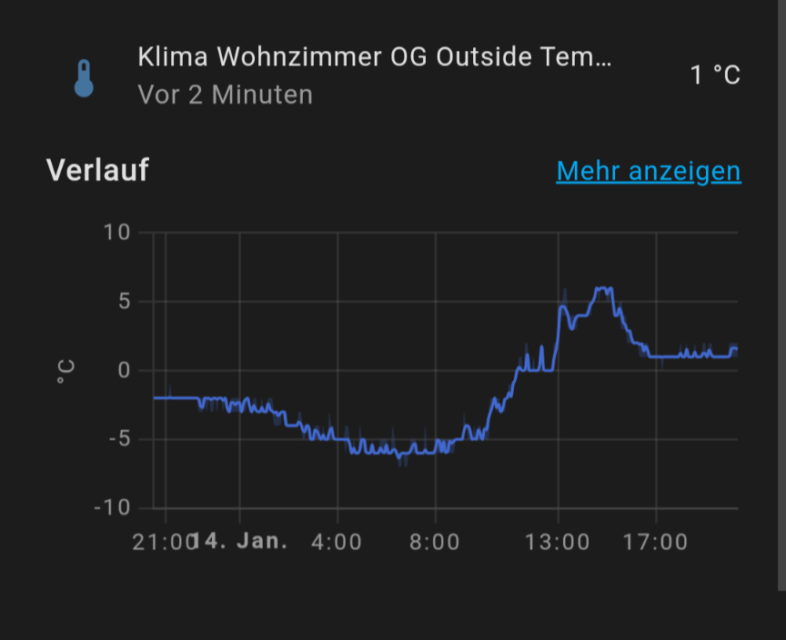

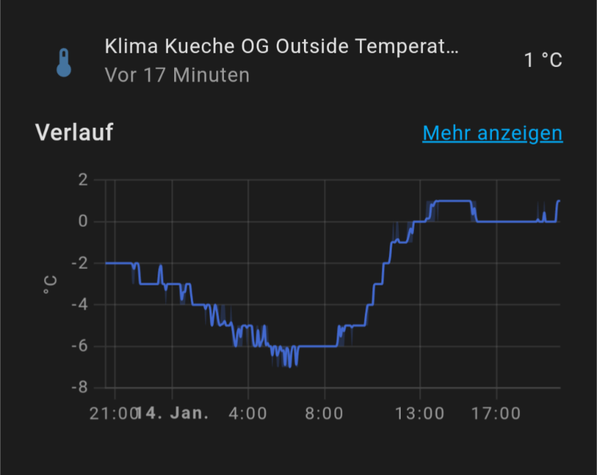

Hier mal der Vergleich der gemessenen AT zweier Anlagen. Die eine steht in der Nordostecke (Richtung Norden), die andere in einer Südwestecke (Richtung Westen).
Wie der Kollege schon sagt, so gravierend sind die Unterschiede nicht.
