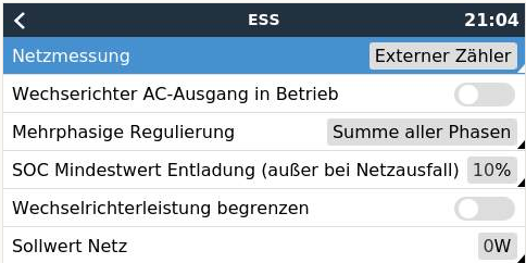

Grid Setpoint in den ESS-Einstellungen?

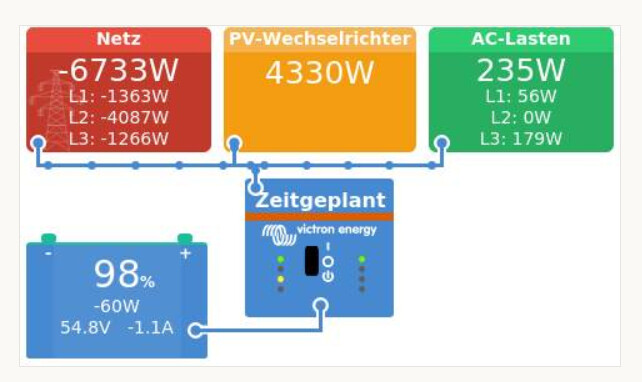

Irgendwie, ich mag mich irren, aber habe ich das Gefühl das bei der Summe der ins Netz eingespeisten Leistung ein arithmetischer Fehler vorliegt. Wie können 6,7kW ins Netz gespeist werden wenn die PV nuir 4,3kW erzeugt und aus dem Akku gerade mal 60W beigesteuert werden :thinking: Oder wird hier irgendwo noch AC gekoppelte PV eingespeist die am Victron System vorbei geht?

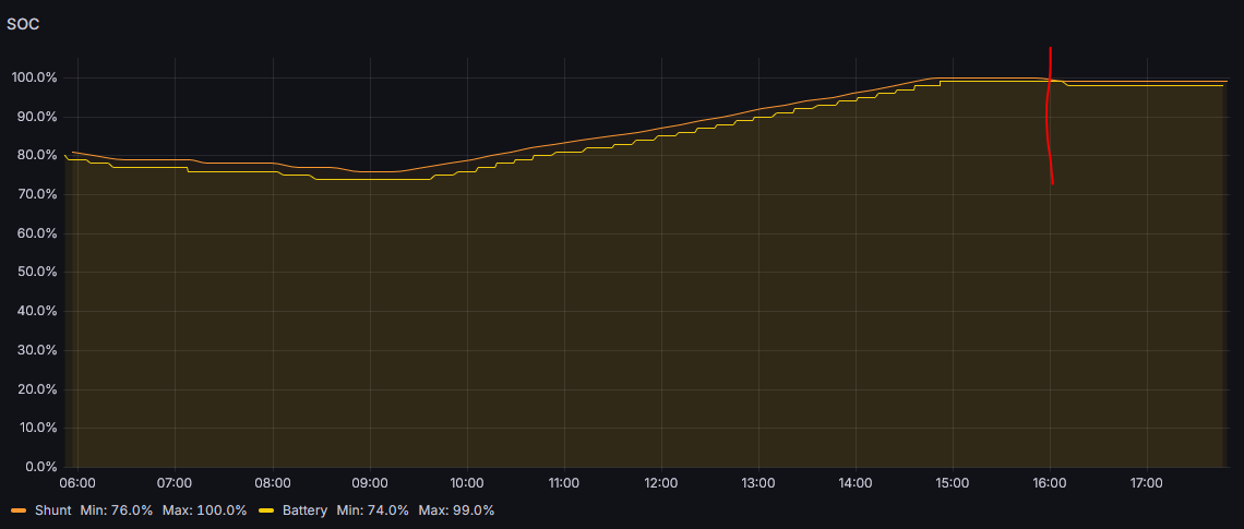

Siehe hier, Smart-Shunt im Einsatz und aktuell vier Packs mit SEPLOS V3 am laufen, voll (also 100%) war der Speicher so gegen 15Uhr:
Sobald auf float Spannung umgestellt wird, also exakt 60min nach erreichen der 100% sinkt der SOC etwas. Bitte nicht von den Leistungswerten verwirren lassen, hier werkelt noch ein AC gekoppelter SOLAX X1 mini der auf L1 seine Leistung beisteuert.

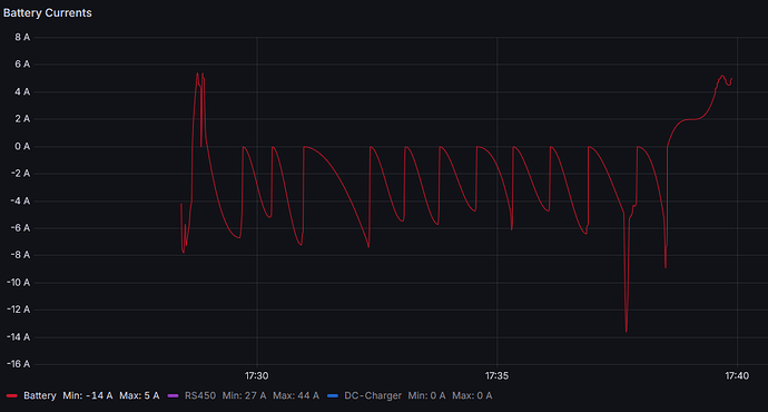

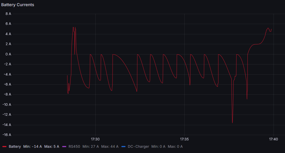

Und dann pendelt der Ladestrom immer zwischen negativ und positiv:
