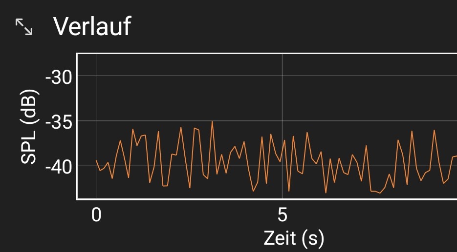

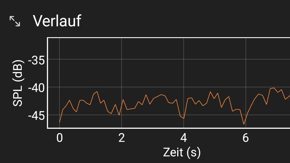

Lautstärke
Ich hab jetzt eine Splitklima Innen auf höchster Stufe (Turbo) mit der Tür mit den zwei 140mm Lüftern auf höchster Stufe (12V) verglichen. Ist aber auch eine günstige, eher mittlere Splitklima.
Korrektur
Das Innenteil der Splitklima war leiser (nicht lauter)
(Je 50 cm Abstand in 1,50 Höhe)
Da die db Anzeige nicht "genullt" oder kalibriert war, war sie im negativen Bereich. Das was weniger negativ war, ist lauter.
Klima:
Türlüfter 2x 140mm mit Dämpfern und Entkopplung:
Die Messung ist unkalibriert, die dB Zahl stimmt nicht. Der Unterschied sollte stimmen.
(App Phyphox)
Subjektiv finde ich das Innenteil aber "ruhiger", da es weniger hochfrequente Anteile hat.
