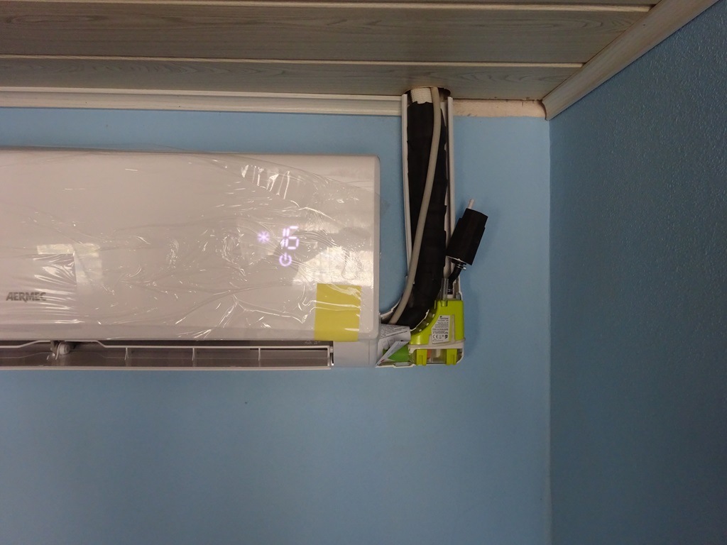

Ich hatte über Spitzböden die Leitungen zum Schlafzimmer verlegt. Hab das Innengerät über das Fenster gehängt und den unteren Rahmen vom Fensteranschlag durchbohrt. Ein vorn nach unten gebogenes 6mm Kupferrohr am Schlauch nach draußen geführt. Klappt prima. Kondensatpumpe wollte ich nicht, muss man sich ja immer drum kümmern und überwachen. Und macht noch Geräusche. Genauso blöd, wenn das Wasser weite Wege im Gefälle fließen soll.
Wir haben es hier ebenfalls so gelöst, aber sobald du mit der Leitung hoch musst, brauchst du eine Pumpe.
Ich habe einfach die Abdeckung der Leitungen größer ausgelegt und die Pumpe noch ein wenig isoliert, wenn du dann eine sehr leise Pumpe hast, ist es nicht so extrem laut.
Wir haben uns aber angewöhnt die Anlage ca. 15 min vor dem Schlafengehen auszuschalten, dann ist der Raum auf Temperatur und die Pumpe in der Regel nur noch 1-2 x zu hören.
Das reicht dann auch bis morgens und man kann in Ruhe schlafen. :wink:
Da stell ich mir die Frage, wenn die Pumpe hoch pumpt und dann mit dem Pumpen aufhört, hat sie ein Rückschlagventil oder läuft das Wasser aus dem vertikalen- oder diagonalen Teil des Schlauchs komplett wieder zurück in die Pumpe?
Könnte mir fast vorstellen das dies je nach länge des aufsteigenden Schlauchs zu einem dauerhaften Wechselspiel führen könnte :thinking:
Nee die sind nicht ohne Außenwände, aber der WAF und der MAF möchten keine kleinen Kabelkanäle waagerecht bis zur nächsten Außenwand :grinning:
Bei mir ist direkt über der Pumpe ein Rückschlagventil eingebaut, da läuft dann nichts zurück.
Nur der Kanal ist mittlerweile größer, habe den nachträglich getauscht, da die Pumpe Kontakt hatte und der Kanal dann gebrummt hatte.
