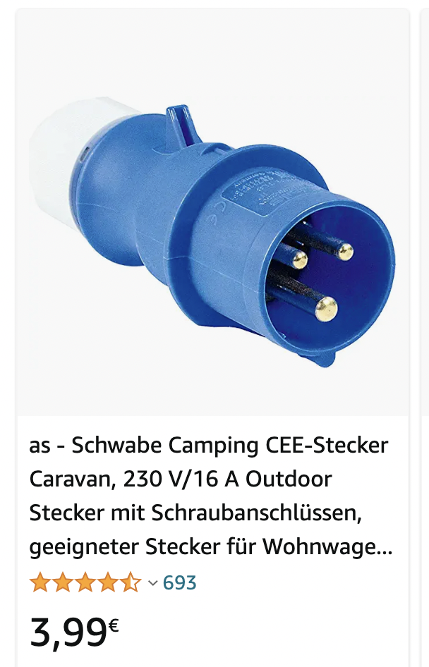

Sowas habe ich genutzt:
Nö, funzt.
Aber ordentliche Stecker statt Schoko kosten auch nicht mehr.
Genau den meinte ich.
Die vertragen nicht nur locker die 16 A Dauerlast, sondern sind auch sehr viel besser gegen Feuchtigkeit geschützt.
Bei Neuinstallation im Aussenbereich, wo ein festes Gerät angeschlossen wird, würde ich die heute immer nehmen.
Die Aufputzdose ist auch nicht teurer: https://www.pollin.de/p/pce-cee-wandsteckdose-3-polig-16-a-230-v-ip44-550345
Unterputz schon happiger: https://www.pollin.de/p/pce-cee-unterputzsteckdose-16-a-400-v-ip44-451537
