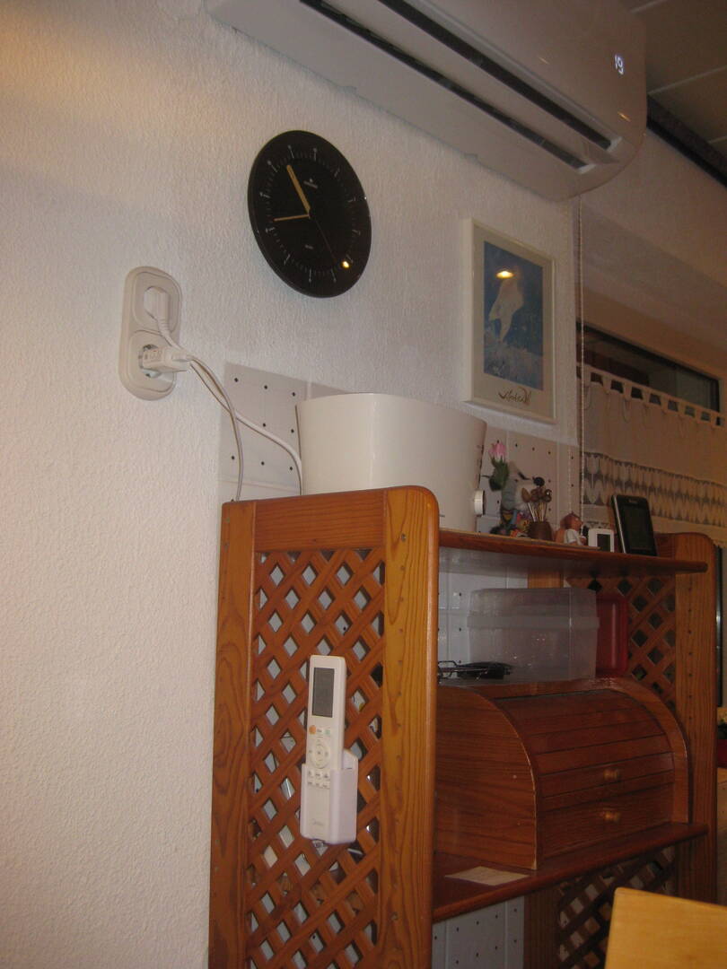

Wir haben 2 Midea Anlagen. Eine Comfee mit Scop 4, die es schon 8 oder 9 Jahre lang gibt, baugleich mit Dimstal. Dann eine neuere Generation Miedea Xtreme Save Pro 09 mit Scop 4,6, die gibt es auch als Remko und Vivax. Alle haben einen Temperatursensor in der Fernbedienung, der alle 3 Minuten die aktuelle Temperatur per Infrarot ans Innengerät sendet.
Das funktioniert besser als mit dem Sensor im Innengerät. Die Regelung über die FB ist längst nicht so feinfühlig und vermeidet häufiges Takten. Wie gut es funktioniert, kommt auf die Platzierung an. Da muss man ggf. probieren. Insgesamt ist die Regelung etwas träge.
Eins sollte man zur Xtreme Save Pro wissen. Im Datenblatt steht, dass die Anlage im Heizbetrieb auf 70 W Leistungsaufnahme herunterregeln kann. Das ist leider nicht so, es sind ca. 240 Watt. Jetzt taktet sie in der 16 m² Küche bei geschlossener Tür. Mit 70 wäre sie locker durchgelaufen. Der Kundendienst stellt sich dumm. Die hat letztes Jahr nur €540 mit kostenlosem Speditionsversand vom deutschen Händler gekostet. Eine Vivax ist vielleicht noch etwas günstiger, die Remko deutlich teurer.
Ansonsten tut die was sie soll, ist gegenüber der ollen Comfee im Badezimmer auch schön leise. Im Bild die Position der FB. Direkter "Blickkontakt" von der FB zum Innengerät ist nicht nötig. Auch die Bedienung mit Tasten wird von dort zuverlässig angenommen.
