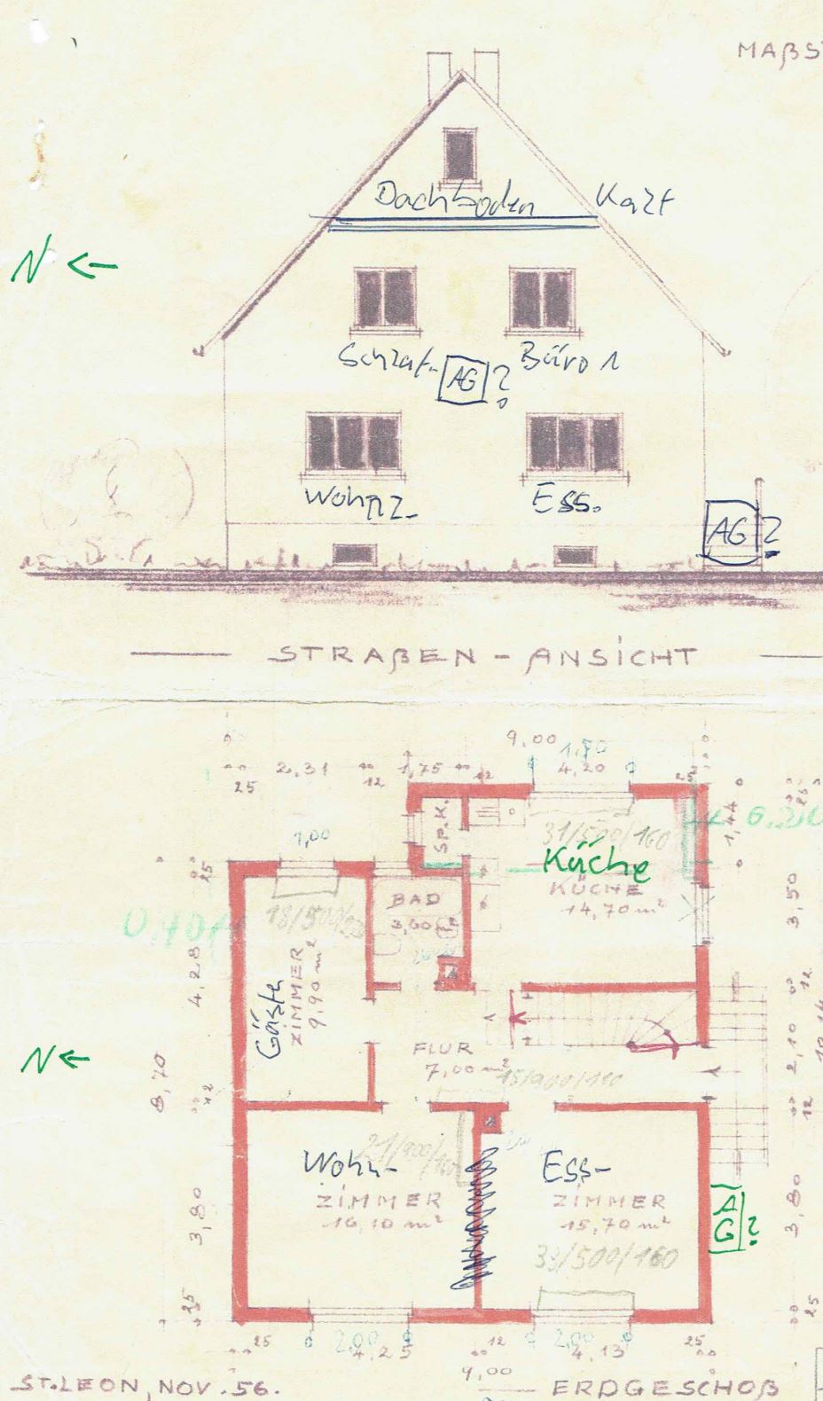

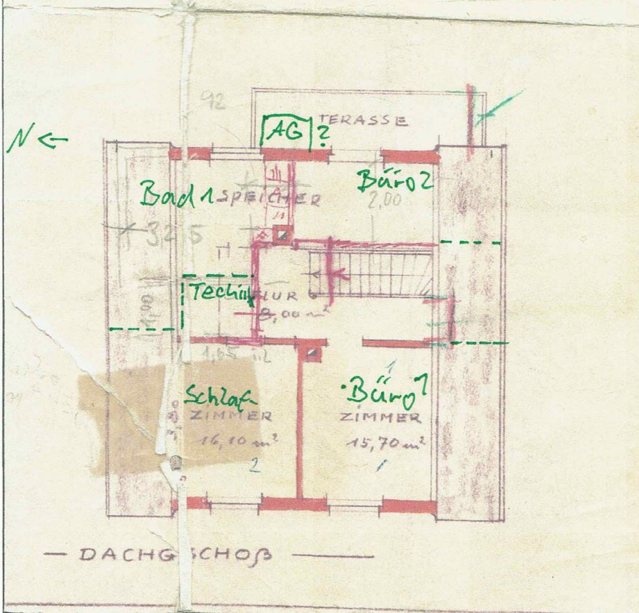

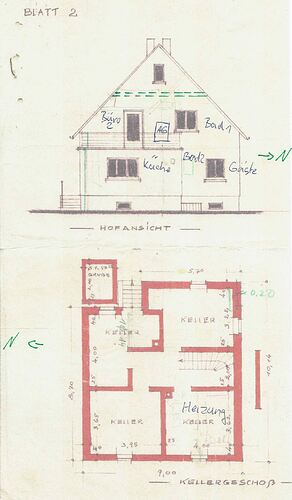

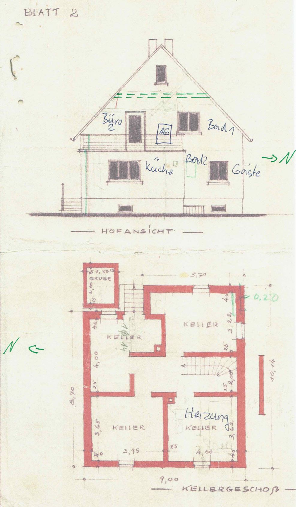

Ein Grundriss inkl. möglicher Positionen von Außen- und Innengeräten zur Beurteilung erscheint mir sinnvoll. :)c) 2x Multisplit mit jeweils 3 oder 4 Innengeräten. Wenn ich das ganze System richtig verstanden habe sollte ich zwei Außengeräte erwerben mit jeweils ca. 3,5-5KWh? Leistung. Da die Räume nicht immer alle gleichmäßig geheizt bzw. auch gekühlt werden müssen, erhalte ich doch so die beste Flexibilität und auch der Betrieb im optimalen Wirkungsbereich sollte beim heizen und kühlen so möglich sein. Ist das ein sinnvoller Ansatz? Wie lege ich die Leistung der Geräte und Verteilung auf die Räume am besten aus.Willst du DIY machen oder installieren lassen?
Hier erst einmal die Pläne.

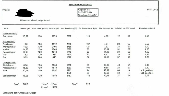

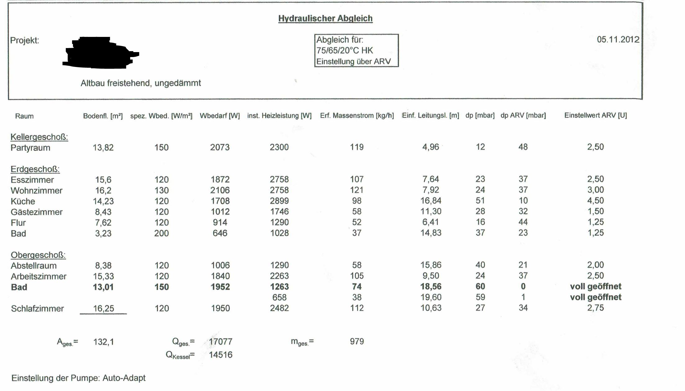

Ein hydraulischer Abgleich wurde 2012 durchgeführt. Dabei wurde aber von deutlich zu schlechten Dämmwerten und einer zu hohen Vorlauftemperatur ausgegangen. Die Wände des Hauses, mit Ausnahme der Ostwand, waren schon mit 5cm starker Dämmung ausgestattet. Zusätzlich wurden weitere Fensterausgetauscht und die oberste Geschossdecke mit ca. 20 cm PIR Platten gedämmt.
Der Heizkörper im Keller kommt nie zum Einsatz. Im Gästezimmer und Schlafzimmer wird fast nicht geheizt.
