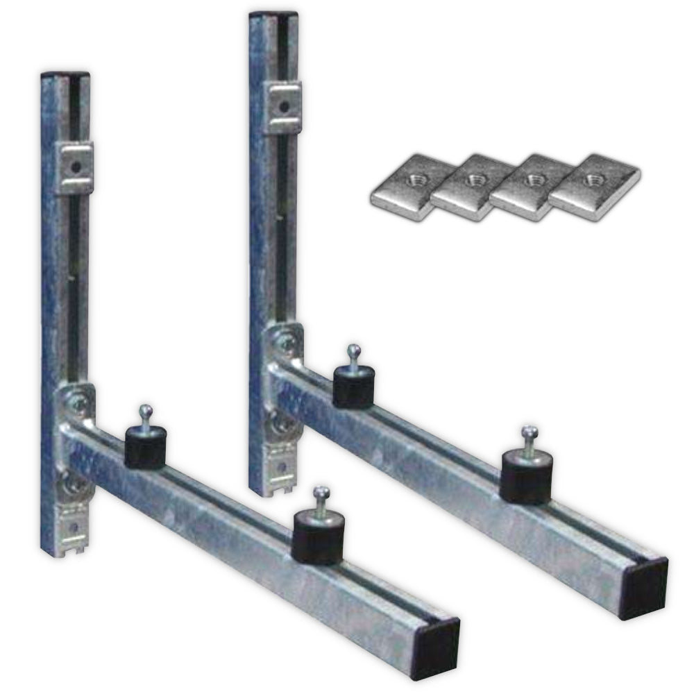

Die ist nur galvanisch verzinkt, nicht feuerverzinkt und nur für Innenräume gedacht (siehe Datenblatt). Die rostet draußen nach einigen Jahren.

Die oft empfohlene Fischer KSU ist auch nur galvanisch verzinkt. Auch die Konsole von Hilti. Gibt es in der Richtung schon Erfahrungen zur Haltbarkeit?
Habe mir auch schon die Hornbachkonsole geholt (vom Prinzip sind das nur zusammengestellte 38/40 Standardprofile).. wenn die wirklich so anfällig ist, würde ich vor der Montage nochmals ordentlich Schutz drauf packen.
Hängt bei mir seit 3 Jahren, bisher alles unauffällig.
Interessant, dass die Fischer auch nur galvanisch verzinkt ist. Könnte sein, dass die Schichtdicke einen Unterschied macht.
Das macht vermutlich auch einen Unterschied ob es an der Wetterseite mit Schlagregen hängt oder unter der Traufe o.ä.
Da gibt’s ja auch die originalen von DAIKIN, sind aber schon erheblich teurer.

Wenn keine Einwände gegen die Konsolen sprechen bestelle ich sie heute noch.
