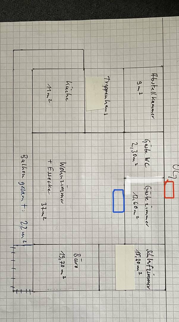

Wie in dem Thema https://www.akkudoktor.net/forum/heizungssysteme/split-klima-wie-viel-temperaturverlust-pro-tuer/paged/2/ bereits besprochen steht der Ofen zentral im Wohnzimmer, und alle Zimmertüren stehen immer mehr oder weniger offen.
Die Idee war nun das Innengerät (blau) an die Wand zu hängen und über den Kanal (weiß) mit dem Außengerät (rot) zu verbinden. Das Außengerät hängt an der Nordseite des Gebäudes. Der Weg von Innen. - zu Außengerät beträgt ca. 4,80 m. Die Montage traue ich mir zu, auch wenn ich keinen Klimaschein habe. Über die Firma kann ich eine Vakuumpumpe , Schnüffler und Werkzeuge bekommen. Das Abdrücken mit Sauerstoff sollte zwar gemacht werden, aber wenn die Anlage das Vakuum hält, sollte es auch dicht sein. Ich werde konventionelle Verschraubungen bevorzugen, und kein QC.
  1. "Problem" ich kann mich zunächst gar nicht für ein Modell der Anlage entscheiden. Die Preise, Ausstattung, Leistung geht ja schön auseinander...Was ganz billiges aus China fällt aber flach, allein schon wegen etwaiger Reparaturen die mal anfallen könnten.
  2. Das Thema Kondensat am Innengerät müsste charmant gelöst werden, falls man auch mal kühlen möchte.
Eine Kondensatpumpe möchte ich vermeiden wenn es geht. Die Überlegung war, den Kanal mit ein -wenig- Gefälle dran zu schrauben, damit das Wasser in der Nähe des Außengerätes ablaufen kann.

Ja, sollte so gehen mit der Installation. Was die Leistung des Gerätes angeht, kommt es sehr auf die Dämmung an. Vermutlich wirst du mit einer 3,5kW Anlage hinkommen.
Also wenn der Ofen es schafft für Dich ausreichend Warmluft durch die Türöffnungen zu befördern wird das mit der Klima auch gehen.

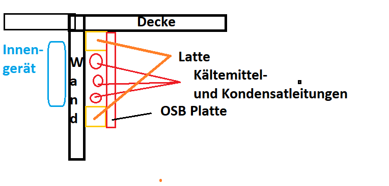

ich hatte bei mir eine ähnliche bauliche Situation.
An der Wand zwischen Gäste-WC und Gästezimmer bei dir könntest du die Kältemittel (evtl auch Kondensatleitungen) oben an der Wand knapp 5.....30+x cm unter der Decke entlanglegen und dann verkleiden. Ich hab das so bei mir gemacht
Einfach eine OSB Platte über die gesamte Zimmerlänge auf zwei Latten geschraubt und das ganze dann an die Wand über den Leitungen festgedübelt.
Da ich eine Rauputzwand hatte, habe ich von aussen Flüssigraufaser aufgerollt und den Spalt zur Decke bzw. Wand mit Strukturacryl gefüllt.
Da ist auf den ersten Blick kein Unterschied zu sehen zur Rauputzwand. Hab ich an anderer Stelle auch an der Decke so gemacht. Sieht aus wie ein verputzer Unterzug.
Vielleicht kannst du Kondensat auch im Gäste-WC irgendwo ableiten.

Tatsächlich hab ich daran auch schon mal gedacht, allerdings sind es keine 1,5m mehr bis zur Außenwand. Von daher werde ich mir den Aufwand verkneifen, die Wand aufzuschlagen um den Anschluss herzustellen.
