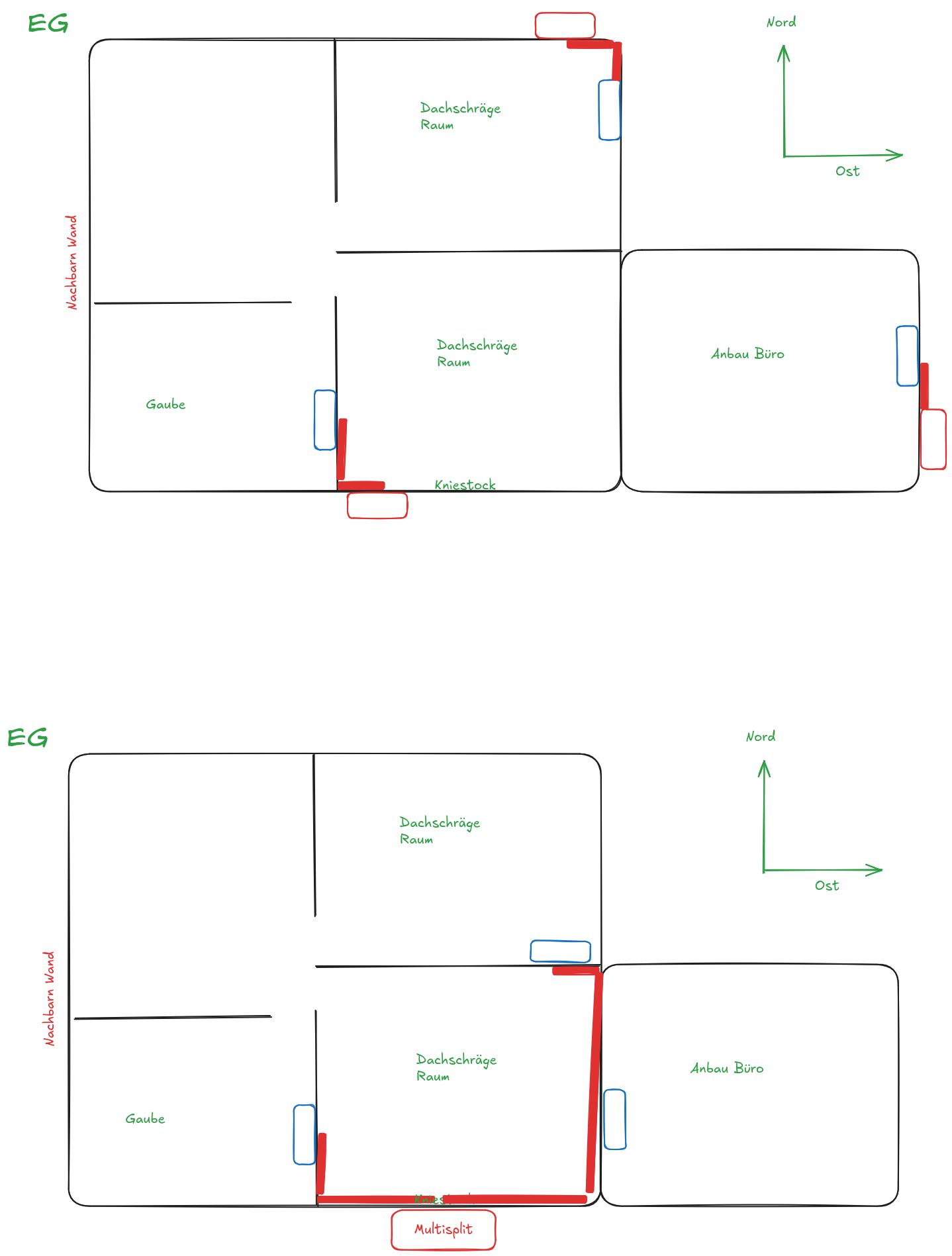

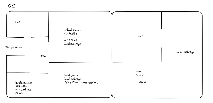

Ich plane gerade meine Klimaanlage und grüble über die beste Leitungsführung. Ich habe zwei Optionen gezeichnet und angehängt. Es geht um die Frage: Single-Split oder Multi-Split?
  • Zeichnung 1: Single-Split-Lösung (getrennte Wege/Geräte)
  • Zeichnung 2: Multi-Split-Lösung (gemeinsame Leitungen zu einem Außengerät)
Welche Route ist aus eurer Sicht in der Praxis sinnvoller? Wo seht ihr Probleme beim Einbau (z. B. Kernbohrung, Gefälle für Kondensat, Kabellänge)?
Danke für eure Einschätzung!
Immer Single Split machen, wenn möglich. Sind effizienter im Betrieb und lassen sich besser steuern.
Wieso kann man bei Variante 2 die Innengeräte von Zimmer Gaube und Anbau Büro nicht an die Außenwand setzen? Wenn möglich (egal, ob Single- oder Multi) immer direkt raus

Ich würde erstmal 2 Dinge abklären.
  1. Geht Single-Split egal wo außen?
  2. Was soll wo geheizt/gekühlt werden?
Zu 2: Wir haben beispielsweise 5 Klimasplits. 3 Klimasplits wurden über der Tür installiert. Dort können sowieso keine Möbel hingestellt werden und es wird in den Raum geblasen.
Die anderen 2 Klimasplits sind auf der anderen Seite der Tür ebenfalls über der Tür, aber in den Gang blasend. Das bedeutet beispielsweise jetzt im Sommer, dass 2 Klimasplits den Raum selbst und den Gang kühlen. Andernfalls würden sie nur den Raum kühlen und nur wenig Kälte rübergehen (außer man installiert noch nen Deckenventilator beispielsweise). Bei sehr verschachtelten Wohnungen kann das anders aussehen.
Sonst gilt das was lastdrop schreibt. Single Splits sind einzeln besser steuerbar, wenn was kaputt geht hat man Redundanz und nur einen Raum kalt/warm.
Solange die Räume nicht in etwa dieselbe Heizlast haben, ist Multisplit gut auszulegen, damit die Einzelgeräte bei Raumtemperaturerreichung nicht den Raum überheizen. Vorher extrem gut informieren!
Sorry, das ist das OG, nicht das EG, das war ein Tippfehler :downcast_face_with_sweat: Das auf der Nordseite bzw. beim Anbau Büro würde vermutlich gut funktionieren, dort könnte man relativ direkt nach außen.
Bei der Gaube bin ich mir aber nicht sicher, wie man das sauber lösen würde. Wenn ich das richtig sehe, müsste man dort vermutlich über bzw. durch den Schindel-/Dachbereich gehen? Genau das wollte ich eigentlich vermeiden. Oder übersehe ich da eine elegantere Lösung?
