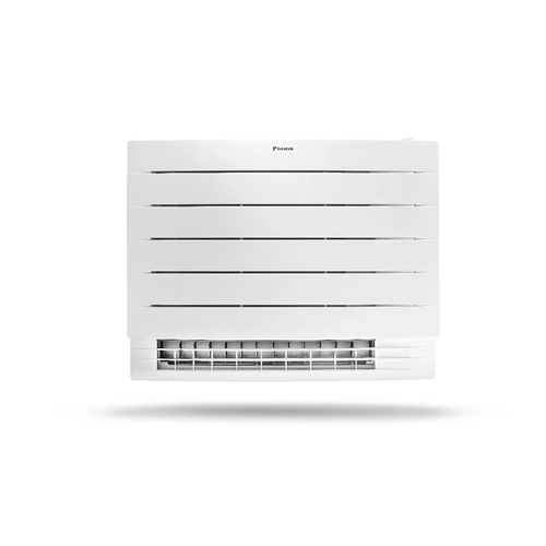

Split-Klimaanlage, niedrige Deckenhöhe, Flextruhengerät?
ich möchte im Haus eine Split-Klimaanlage verbauen.
Im Obergeschoss habe ich nur eine Deckenhöhe von ca. 2,30m.
Durch die Gegebenheiten ist eine Montage über den Innentüren oder Fenster nicht möglich.
Andere Montageflächen sind aufgrund von Dachschrägen schwer zu finden.
Eine Idee ist jetzt die Flextruhengeräte über den Innentüren an die Decke zu hängen.
Unterscheiden sich die Flextruhengeräte von den normalen Wandgeräten? (Lautstärke, Effizienz usw.?
Gibt es noch andere Deckenunterbaugeräte als Alternative?
Wie ermittelt man den besten Montage Platz für die Innengeräte?
Vielen Dank
Schöne Grüße
du könntest ein normales Wandtruhengerät an die Wand montieren, z.B. unter Fenster wo man auch Heizkörper montieren würde.
Die sehen auch fast so aus wie normale Heizkörper.
Bei Daikin Perfera gibt es Wand und Truhengeräte, die Truhengeräte sind hinsichtlich Lautstärke/Effizienz ziemlich identisch zu den Wandgeräten aus der gleichen Baureihe und preislich etwas teurer

Aber 2,30m hört sich doch an als ob die Klima knapp passen würde über der Tür :slight_smile: Innengeräte mal genauer durchsuchen .. meins hat 27cm .. hätte dann noch 3 cm Luft nach oben .. ist knapp .. aber denke besser als an die Decke hängen :wink:
