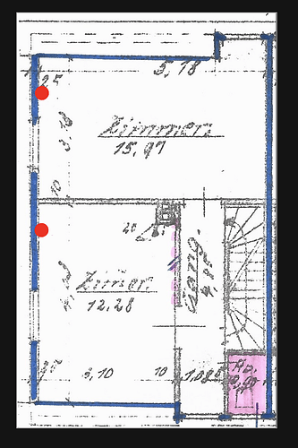

ich bräuchte euren Rat, ob zwei oder drei Innengeräte installiert werden sollen bzw. was am meisten Sinn macht. Ein Innengerät im EG für das Wohnzimmer und dann ein oder zwei Geräte im Obergeschoss. Ich tendiere aktuell zu zwei Innengeräten, weil die Flächen etc. auch nicht so groß sind.
Rahmenbedingungen:
1. Wohnzimmer: 20 qm im EG
2. Schlafzimmer: 17qm im OG1
3. Büro: 14qm im OG1
Varianten:
Variante 1: Mitsubishi Electric M-Serie: 2x2,5KW (Wohnzimmer und Schlafzimmer)
Variante 2: Mitsubishi Electric M-Serie: 2x2,0KW (Büro und Schlafzimmer), 1x2,5KW (Wohnzimmer)
Reichen zwei Innengeräte für die beiden Geschosse? Primär soll damit im Sommer gekühlt werden. Fassade gedämmt, Dach nicht.
Was ist eure Erfahrung. Freue mich auf Input.
Danke.
3 Innengeräte ist komfortabler und du hast die Kühle schneller dort, wo du sie haben willst. Ist auch sparsamer. Wenn du z.B. ein IG im Schlafzimmer hast und willst damit dein Büro kühlen, müssen erstmal die Türen immer offen bleiben und dann braucht es mitunter Stunden, bis dein Büro auch kühl ist. Gerade auch, wenn du die Anlage nur bedarfsweise arbeiten lässt. Desweiteren muss es im Schlafzimmer dann deutlich kühler sein, als du es im Büro brauchst, weil es immer von Raum zu Raum einen Temperaturanstieg gibt beim Kühlen.
Die Idee, andere Räume mitzuversorgen, ist immer ein Kompromiss, wo man sehr genau hinschauen muss, ob der auch funktioniert. Und auch dann weiß man es oft erst, wenn man es in der konkreten Situation ausprobiert.
Was du im Zweifelsfall machen kannst. 3-fach Multisplit kaufen, aber erstmal nur 2 Innengeräte installieren. Wenn es reicht, alles gut, wenn nicht, installierst du einfach eins nach.
Ob 2,0 oder 2,5 kW Innengeräte, macht fast keinen Unterschied. Sind eh baugleich, nur die maximale Lüfterdrehzahl ist leicht unterschiedlich. Zumindest ist es bei den meisten Herstellern so.
@win Vielen Dank für deine ausführliche und aufschlussreiche Antwort. Die Lösung ist natürlich auch deutlich teurer. Woher kommt deine Annahme, dass es sparsamer ist?
Je mehr Fläche du auf ein niedrigeres Temperaturniveau durch Kühlung bringen willst, um so mehr Energie verbrauchst du auch. Zusätzlich müsstest du das Schlafzimmer vielleicht 3 Grad kühler halten, damit du im Büro deine Zieltemperatur erreichst. Auch das kostet zusätzlich Energie, weil im Schlafzimmer deutlich mehr Energie aufgewendet werden muss, um diese niedrigere Temperatur zu halten.
Weiterhin muss die Anlage im Schlafzimmer dann über einige Zeit deutlich höhere Leistung fahren, damit du hinreichend schnell die Kälte auch im Büro spürst. Damit arbeitet sie aber in einem weniger effizienten Bereich.
Wenn eine Anlage im Büro hängt, wird die nach vielleicht 30-60 min auf 120 Watt runter fahren, um die Temperatur zu halten. Im Schlafzimmer kann es sein, dass die 3 Stunden mit 400 Watt arbeitet und erst dann auf vielleicht 200 Watt drosseln kann.
Man muss auch etwas die bauliche Situation betrachten. Sind die Räume gegenüber und man kann beide Türen so aufmachen, dass das IG aus dem Zimmer raus über den Flur direkt in den gegenüberliegenden Raum „bläst“ geht es deutlich besser als wenn die Räume/Türen nebeneinander liegen.

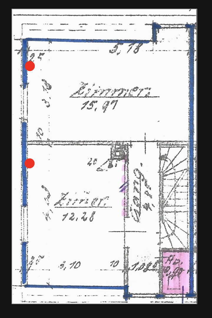

@fonzo Die beiden Räume sind nicht gegenüber, sondern nebeneinander. Der Punkt stellt die geplante Position der Innengeräte dar. Die beiden bodentiefen Fenster sind zur Süd-West Seite ausgerichtet. Auf das untere Zimmer knallt im Sommer die volle Südsonne auf das Dach.
Ich habe unterm Dach eine ähnlich Situation. Ich würde es mit einem IG nicht schaffen.
Außerdem würde ich mir mal die Option 1x Duo und 1x Single anbieten lassen. Ohne genau zu wissen welche Leitungswege du hast, passt das ja mit 2 AGs vielleicht auch von der Rohrlänge etwas besser?!
Dann könnte man das Single theoretisch auch noch als Nordic-Version nehmen. Je nachdem wie der Fokus auf Heizen/Kühlen liegt.

@fonzo Ja, die Variante wurde auch diskutiert, allerdings möchte ich nicht noch ein weiteres Gerät an der Außenfassade haben. Ein großes reicht, welches auf einer Seite auf den Boden gestellt wird. Ist denke ich mal nachvollziehbar.
Ja, verständlich.
Entweder leidet die Effizienz, der Komfort, die Optik oder oder oder…
In den seltensten Fällen passt alles zusammen.
Am Ende das Tages muss man eben für sich entscheiden…
Alternativ kann man in solchen Situationen auch noch über einen Lüfter nachdenken an der Trennwand der beiden Zimmer. Weil der aber Krach macht, muss man wieder schauen, was machbar ist. Wenn du ein Innengerät im Schlafzimmer hast, kann der Lüfter beim Schlafen ausbleiben. Wenn du im Büro bist, schläft in der Regel wohl niemand, dann kann der Lüfter an.
Aber wie gesagt, das würde ich immer nur dann überlegen, wenn irgendwas stark gegen ein weiteres Innengerät spricht.
@fonzo Genau! Die günstigste Variante sei mit drei einzelnen Außengeräten zu arbeiten. Aber das sieht ja echt unterirdisch aus. Aber ja, die Variante hatten wir auch mal durchgespielt. Da vielleicht irgendwann noch das DG ausgebaut wird, hättest du dann in Summe 4 Außengeräte, bei so einem "kleinen Haus". Dann lieber jetzt 1 Außengerät und dann später für das DG noch eine weitere Einheit an die Fassade.
@win Ja, das wäre definitiv eine Überlegung. Ich denke aber, dass die Variante nicht umgesetzt werde würde, weil a) Optik und b) Lautstärke schon einen Einfluss hat. Das wäre auch ein Punkt sich gegen zwei Inneneinheiten zu entscheiden, weil dann die Inneneinheit im Schlafzimmer die ganze Zeit auf Vollgas laufen würde und am Ende des Tages ein geringer Effekt im Nebenraum zu erwarten wäre. Dann lieber beide Geräte im OG auf sauberer Stufe laufen lassen, gleiche Temperatur und fertig.
