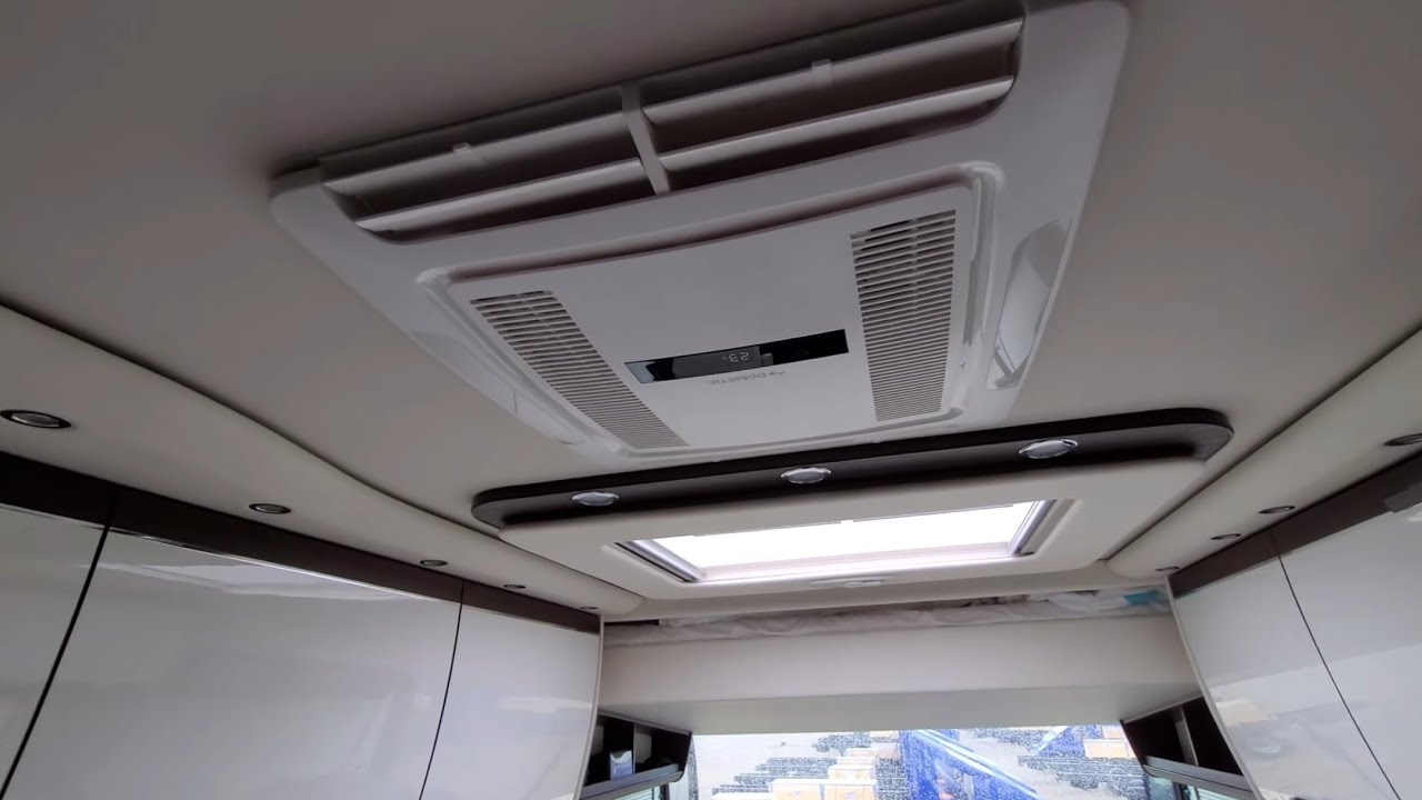

Schau dich mal im Camping bzw. Wohnmobilbereich um.
Beispiel:
Eurom-AC2401
Ich weiß allerdings nicht welche Modelle da auch heizen können.

Das ist ja ein Komplettgerät. Das Womo-Fenster ist i.d.R. groß genug. Für meinen Raum hieße
das: rieseges Loch in die Wand - wenig peraktikabel, oder?
Die Wohnmobil-Dinger können in der Regel nur kühlen, nicht heizen. Technisch gesehen ein riesen Gefälle zu normalen Split-Klimas, also einfachste Technik ohne Inverter. Außengerät recht laut mit 55-65 db(A).

Gibt's auch mit Inverter, aber der Preis ist dann echt heftig.
Und ja, ohne Dachfenster leider auch wenig praktikabel.
