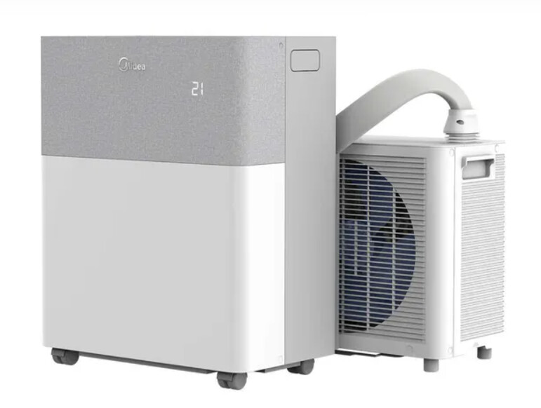

Oder die hier:
Beim Gartenhaus ist man doch oft sehr flexibel in der Gestaltung von “Wartungsklappen” in der Außenwand.
Midea PortaSplit 3,5 kW ab 824,00 € (September 2025 Preise) | Preisvergleich bei idealo.de
Öffnung in der Größe eines der Geräte herstellen.
Durchführung im Rand der Wartungsklappe aussparen. so ca 3 *5 cm
Gerät montieren
Schlauch einlegen
Wartungs-Klappe zu .
Durchführung chic abdichten.
Spart die Einarbeitung in Kühlleitungen verlegen und evtl. Dichtigkeit prüfen, ( egal ob mit Bördel oder Quick-Connect) Stromanschluss am Innengerät per Schukosteckdose.
Ist leistungsmässig mindestens so gut wie die Monosplit Wandanlagen. Kühlung vermutlich sogar besser und je nach Betriebsweise evtl. sogar leiser.
Und wenn nicht benutzt: einfach mit nach Hause nehmen.
(Sackkarre zu empfehlen. .... ca 35 kg gesamt wollen bewegt werden)
Woraus sind da die Kältemittelleitungen?
Kältemittelleitungen ähnlich wie bei FastPipe, also Kunststoff evtl. mit Alueinlage.
