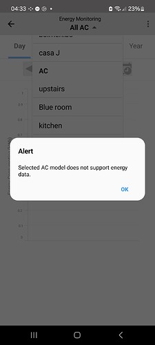

Ich kann mir leider die Verbrauchsdaten in der Toshiba App, die ich nutze nicht anzeigen lassen. (Energy Monitoring)
Ich gehe derzeit davon aus, dass die Shorai Edge Anlagen, die wir haben diese Funktion gar nicht haben.
Nun bin ich stutzig geworden, da Du diese Funktion bei der Shorai Edge hast.
Wie lässt du Dir das anzeigen, wo findest du die info in der App? Welche App benutzt du?
Edit:
Habe jetzt kurz im Netz recherchiert. Wir haben die Generation Shorai Edge, die diese Energy Monitoring Funktion noch nicht hatte.
