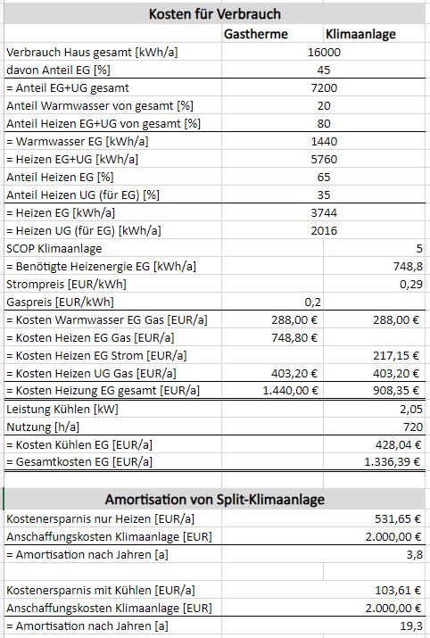

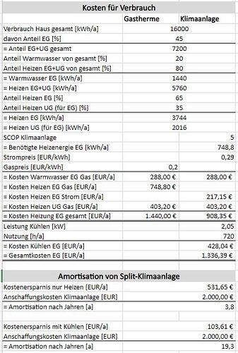

  • Folgende Kostenrechnung habe ich durchgeführt:
    Erscheint die Rechnung so plausibel oder habe ich einen Denkfehler dabei? Es ist mehr oder weniger überschlagsmäßig, da sich die Kosten normalerweise auf Grund- und Verbrauchskosten aufteilen würden. Der durchschnittliche Verteilungsschlüssel von 45 % müsste ungefähr hin kommen. Als Anschaffungspreis für ein Split-Klima Teil mit Installation DIY habe ich mal 2.000 EUR gerechnet, vermutlich würde es sogar etwas günstiger kommen.
    Bei reiner Nutzung als Heizung müsste sich das Klimagerät bei gleichbleibenden Gaspreisen nach knapp vier Jahren amortisieren.
  • Die Kühlung wäre für mich Bonus und laut Berechnung würde sich das so nicht amortisieren, sodass PV hier Pflicht wäre.
  • Die Gastherme möchte ich erst mal nicht austauschen, da sich das meiner Meinung nach auch mit den höheren Gaspreisen nicht rechnet, eine fast neue Therme stillzulegen.
    Findet ihr das Vorgehen so gut oder scheint euch die Amortisationsdauer bei so instabilden Gaspreisen zu lange?
  • Und hättet ihr noch Anregungen oder Ideen für mich? 😊

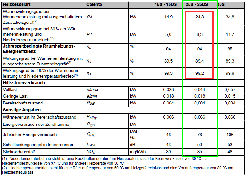

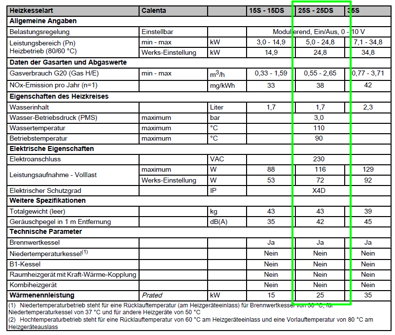

    Du kannst davon ausgehen, dass die Therme im bestenfall eine Wirkungsgrad von 95% hat, wenn du nicht viel optimiert hast eher 90%. Bei WW im Sommer mit der Therme hast du für WW schnell nur noch 80% Wirkungsgrad.
    Wenn die Solarthermie mal läuft (bin noch im Gewährleistungszeitraum und der Heizungsbauer ist dauernd am nachbessern), benötige ich im Sommer tatsächlich gar kein Gas, da der Solarspeicher auch mal ein bis zwei Tage überbrücken kann.
    Folgende Wirkungsgrade (roter Rahmen) hat die Gastherme (25DS) laut Betriebsanleitung:

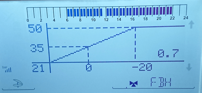

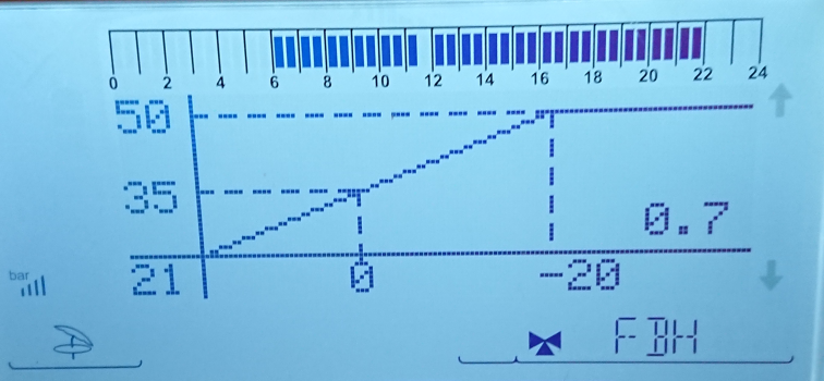

    Kannst du mal die Daten der Heizkurve duchrgeben. Ich gehe von einer FBH mit einer Auslegung von 35/30 aus. (oder Heizkörper??) Wenn man das mal zu grunde legt, dann würde ich eine 5-7kW LWWP nehmen und bivalent mit der Gastherme betrieben. So wirst du locker 70% (ca 8500kWh) der Heizbedarfs mit der LWWP abdecken können. Die JAZ würde dann so bei 4,5 verorten -> 550€ / Jahr an Strom ersetzen ca. 1880€ für Gas. WW wird ein JAZ von 3,x haben, auch das ist billiger als Gas und kommt noch dazu...
    Aber sehr gerne! Als Heizkurve ist 0,7 eingestellt:
    ![0=6760-2022-07-14-12_02_56-DSC_8259.JPG-IrfanView-Zoom_-1052-x-1403.png|756x350](upload://zsIeDBNijS07uAevaNTMr8kdTUQ.png)

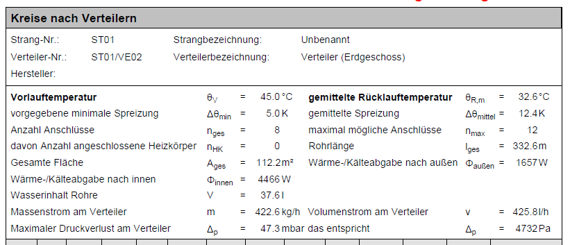

    Die FBH ist laut Heizlastberechnung für folgende Vor- und Nachlauftemperaturen ausgelegt: 45/31. Es gibt keine Heizkörper.
    Selbst beobachtet habe ich einmal 35/25 im Dezember (Außentemperatur: 0 °C).
