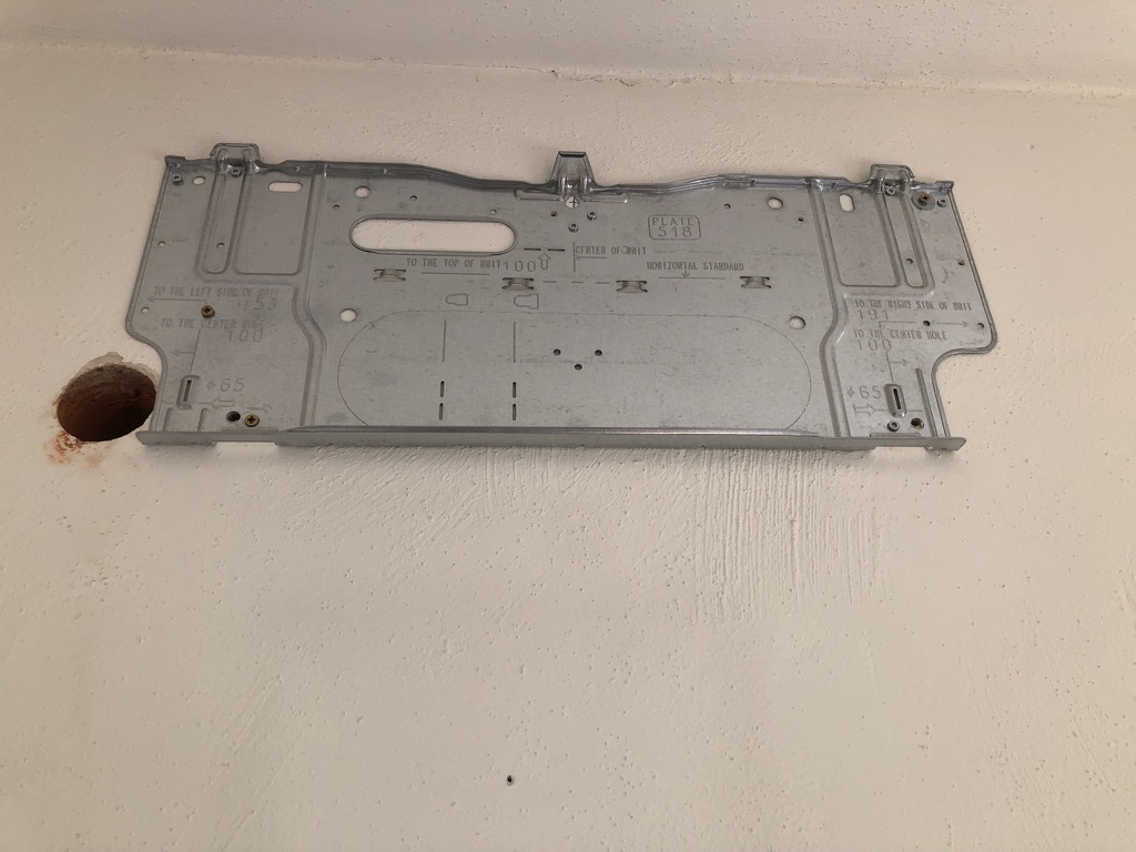

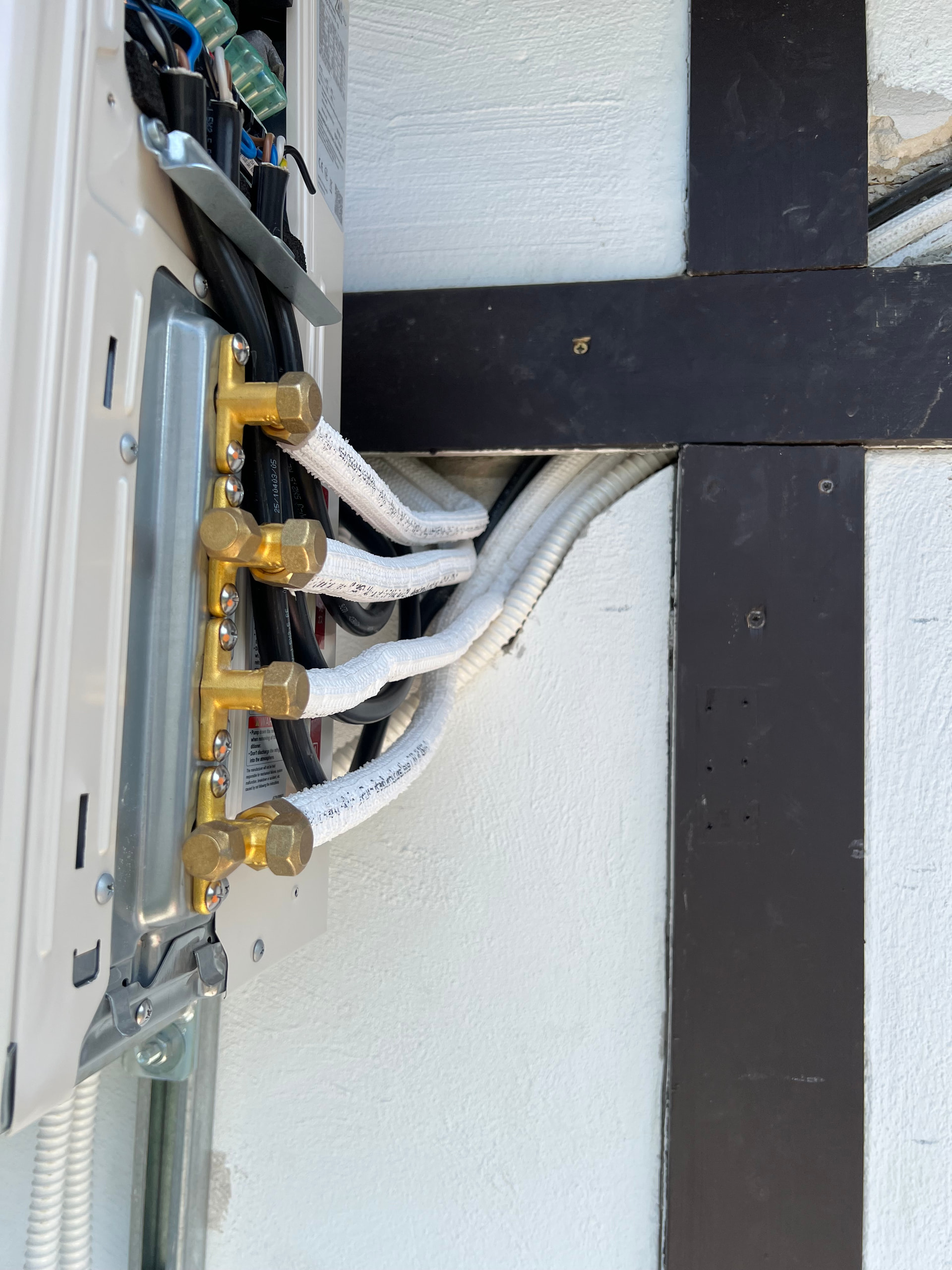

Die beiden neuen Innen-Geräte habe ich bereits aufgehängt, dabei kam mir die Frage wo man denn am besten die Kernbohrung macht.
bei mir hängen die Innengeräte auf der Giebelwand. Exakt auf der Rückseite hängt dann das Außengerät. Leistungslöhne sind dann 1-1,5m.
jetzt die blöde Frage: Man kann die Kernbohrung links oder rechts machen.
bohrt man links, kommen sich die Klimaleitungen entgegen und passen genau aufeinander.
bohre ich aber rechts, dann müsste ich entweder eine 180° Wendung der Klimaleitungen unter dem Innengerät machen Oder ich biege die Klimaleitungen vom Innengerät so, dass ich die direkt durch die Kernbohrung stecke, dann liegen die Verschraubungen aber entweder außen oder in der Wand.
wie habt ihr das gelöst? Hätte jetzt aus symmetrischen Gründen einmal links und einmal rechts gebohrt, dann sieht es von außen identisch aus.

Ich würde, wo es geht, besser links rausgehen. So liegen die Verschraubungen im Innengerät und du kommst noch ran. Außerdem könnte man die Anlage auch mal ein paar cm von der Wand nehmen, falls das mal irgendwofür nötig sein sollte.

Bei uns sind 4 Klima Splitgeräte (Mitsubishi) installiert. Bei allen wurde links gebohrt, wenn man auf die angebohrte Montageplatte des Innengerätes schaut.
Ja, genau das ist auch mein favorisierter Ansatz.
Danke euch allen.
Bei Mitsubishi steht nichts zu Mindestlänge der Leitungen, würde ich rechts bohren, könnte ich wohl glatt das Innengerät direkt ans Außengerät anschließen.
Wahrscheinlich ist rechts bohren dann nur wirklich praktikabel, wenn die Leitungen in einer Innenwand verlaufen und nicht außen.
Dann bleib ich bei links, auch wenn es dann von außen etwas unsymmetrisch aussieht. Plan ist erstmal bohren und dann außen das AG zwischen die Bohrungen hängen und dann die fertig gebördelten Leitungen passender Länge zu kaufen.

Letzten Endes kamen die Bohrungen sowieso total unterschiedlich raus. Bei der einen Einheit musste ich leider 8cm oberhalb der von Mitsubishi vorgesehenen Stelle bohren, da ein ehemaliger massiver Fenstersturz dahinter kam. Bei der anderen Einheit musste ich dann mitten durch den Sturz und habe rund 2,5h an dem einen Loch gebohrt.

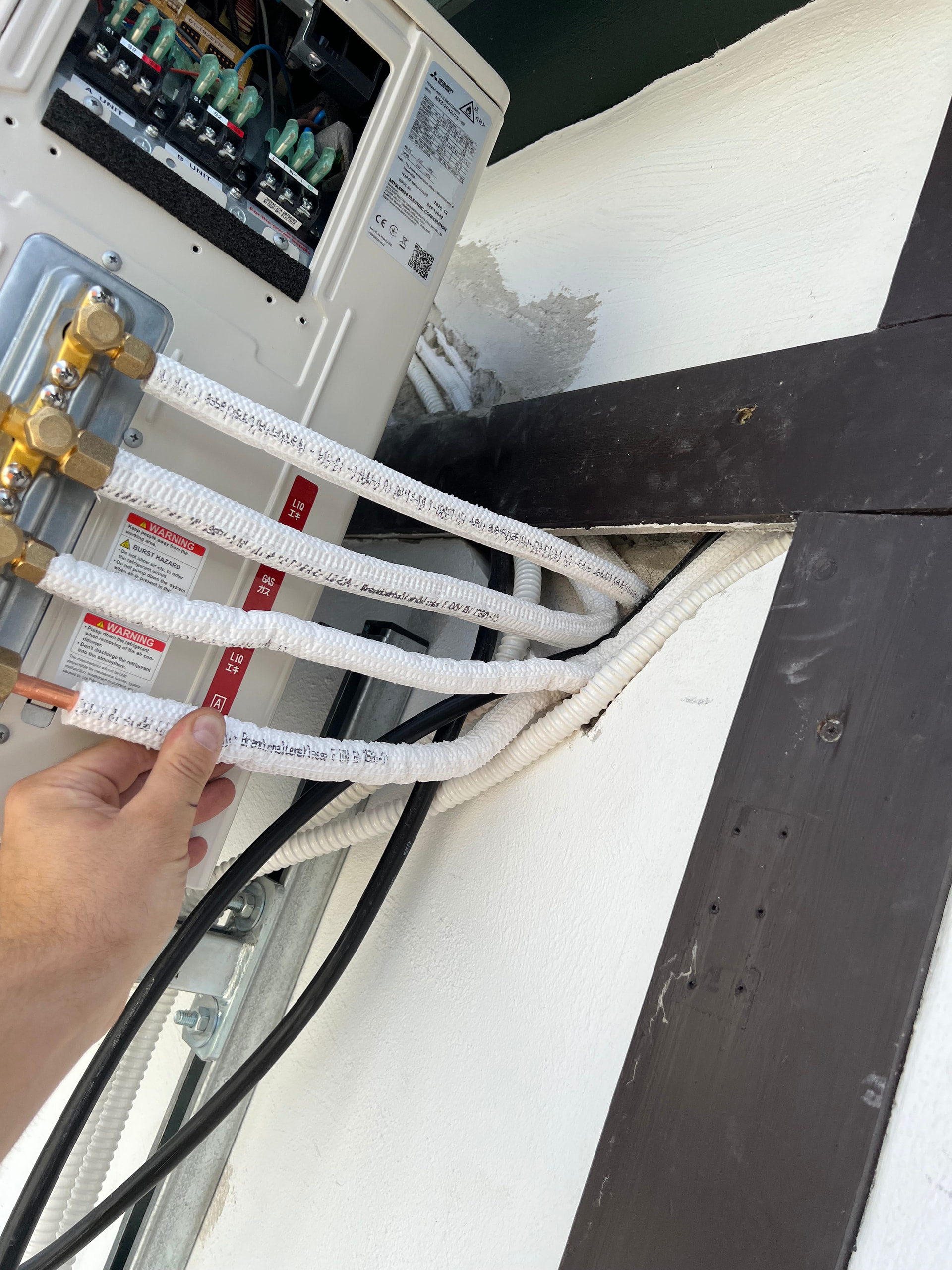

So sieht’s grade aus. Bin gestern leider nicht mehr mit dem Stromkabel fertig geworden.
Alternative wäre dann dieses Werkzeug https://www.ebay.de/itm/314657380435?
zusammen mit passenden isolierten Leitungen, die Überwurfmuttern sind ja bereits am AG und IG mit dabei.

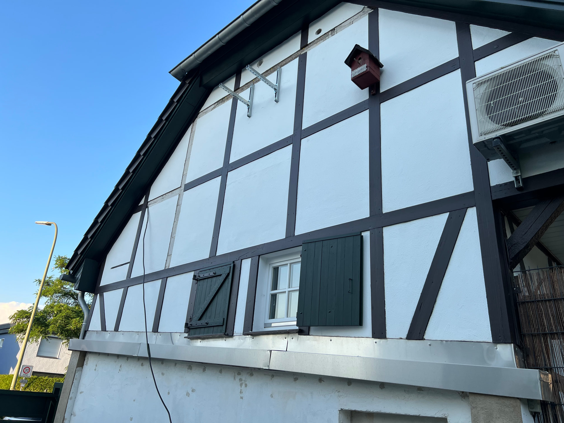

Wie hast du die obere Konsole angebracht? Auf der Leiter stehend? Wie hoch ist das?
Viele Fragen hui.
Also die Konsole habe ich angebracht, ja auf der Leiter, würde sagen das sind ca 7-8 Meter edit habe jetzt gemessen, es sind 5,2m. Wie ich das AG da hoch bekomme weiß ich aber noch nicht, habe da verschiedene Ideen und Möglichkeiten.
Den Fenstersturz brauche ich nicht mehr, da wo die Konsole hängt war mal ein Fenster, welches ich vor ein paar Jahren im Rahmen der Kernsanierung zugemauert habe. Wenn man genau hinsieht sieht man unter dem Fake-Fachwerk-Brett auch ca 20cm darunter die Kante vom Fensterbrett.
Ich guck dann mal wegen den Werkzeugen und Rohren. Danke für deine Hilfe.
edit2 habe jetzt noch eine Aspen Mini orange dazu bestellt, anders wird das sonst nix mit dem Kondensat, hab mir grade das Innengreät nochmal angesehen.
Mutig. In der Höhe mache ich nur noch sehr einfache Arbeiten und dann auch angeseilt.
Würde eine Rolle oben anbringen und die Anlage mit Kletter-Seil hochziehen.

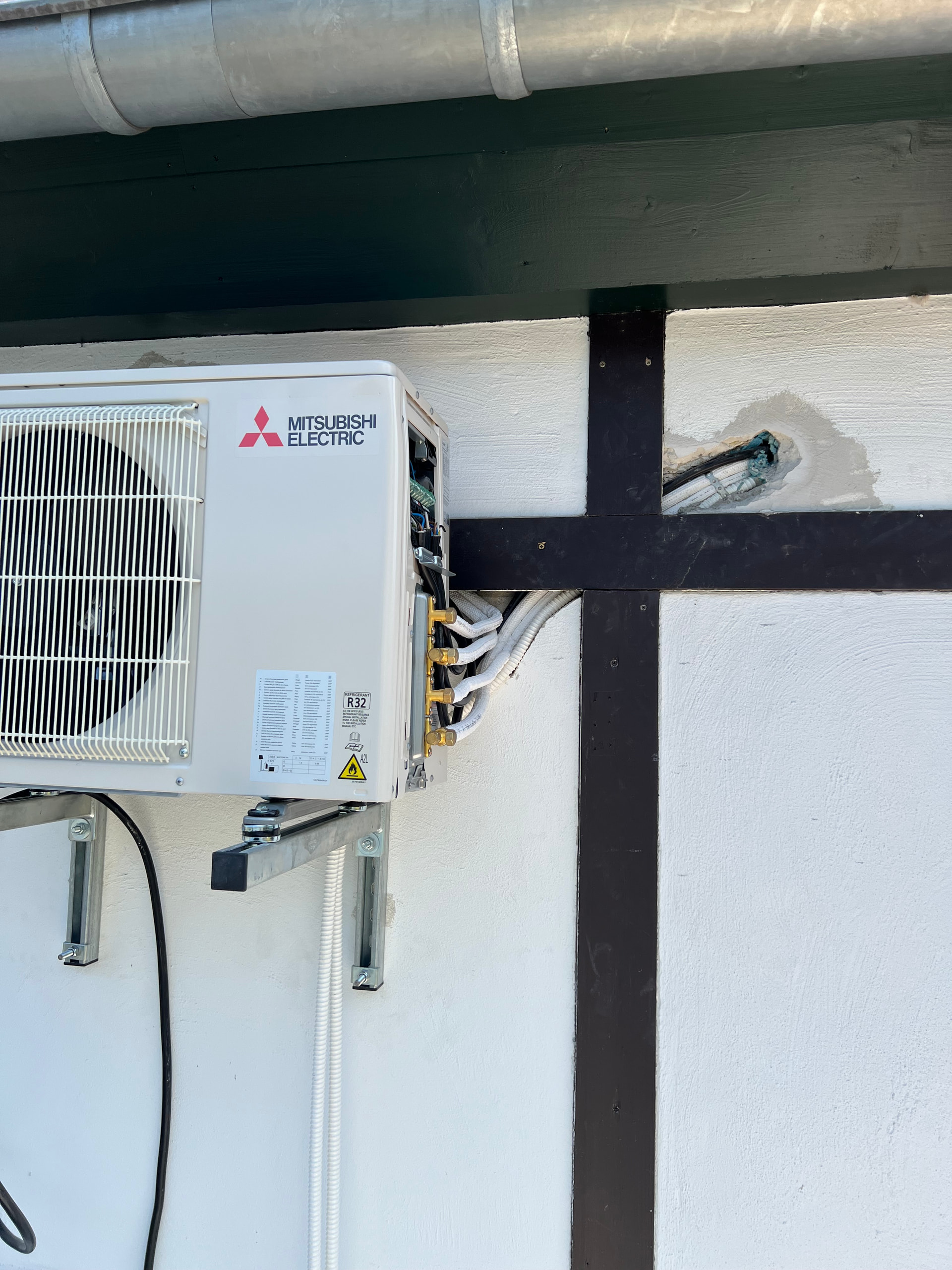

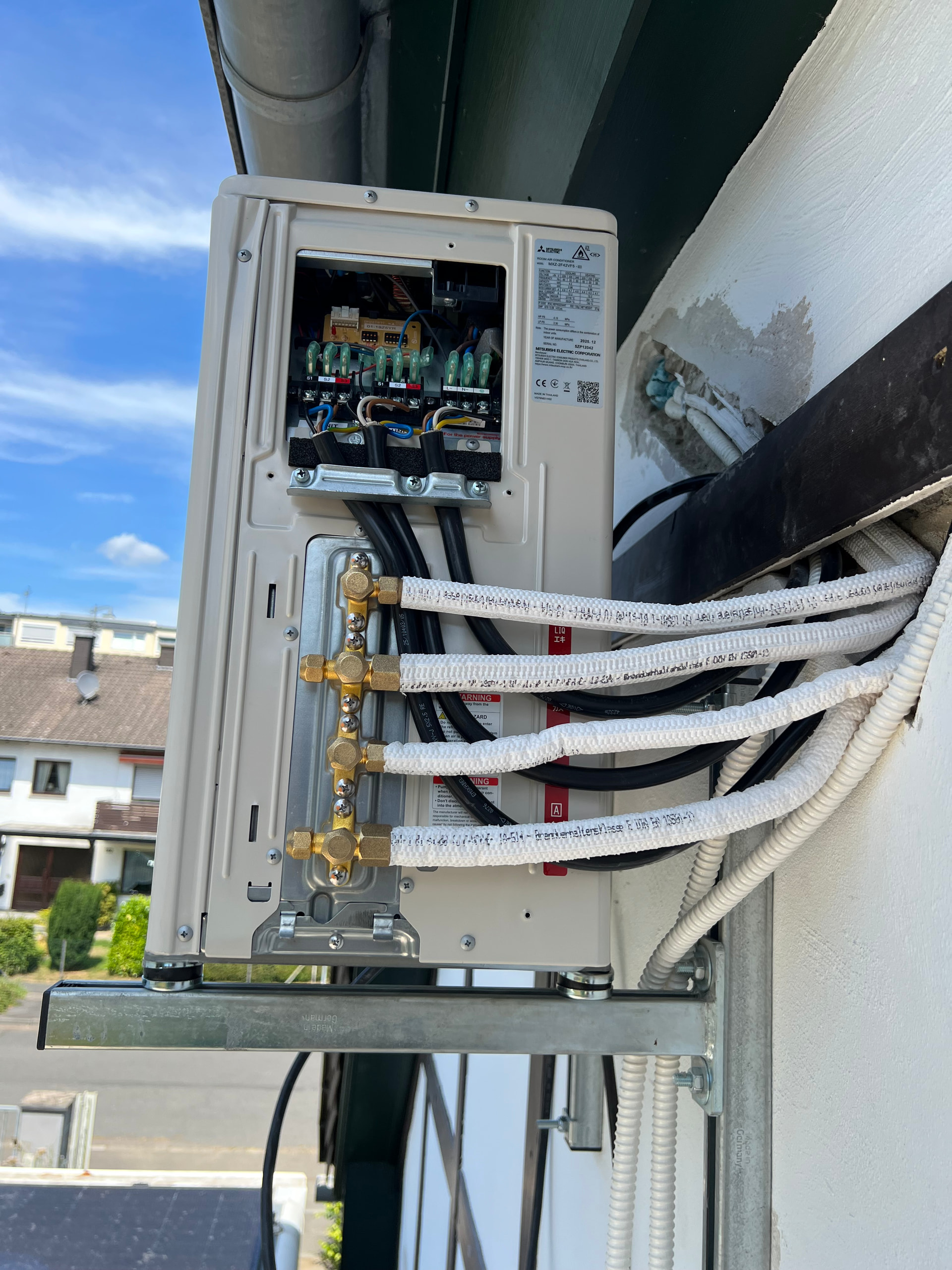

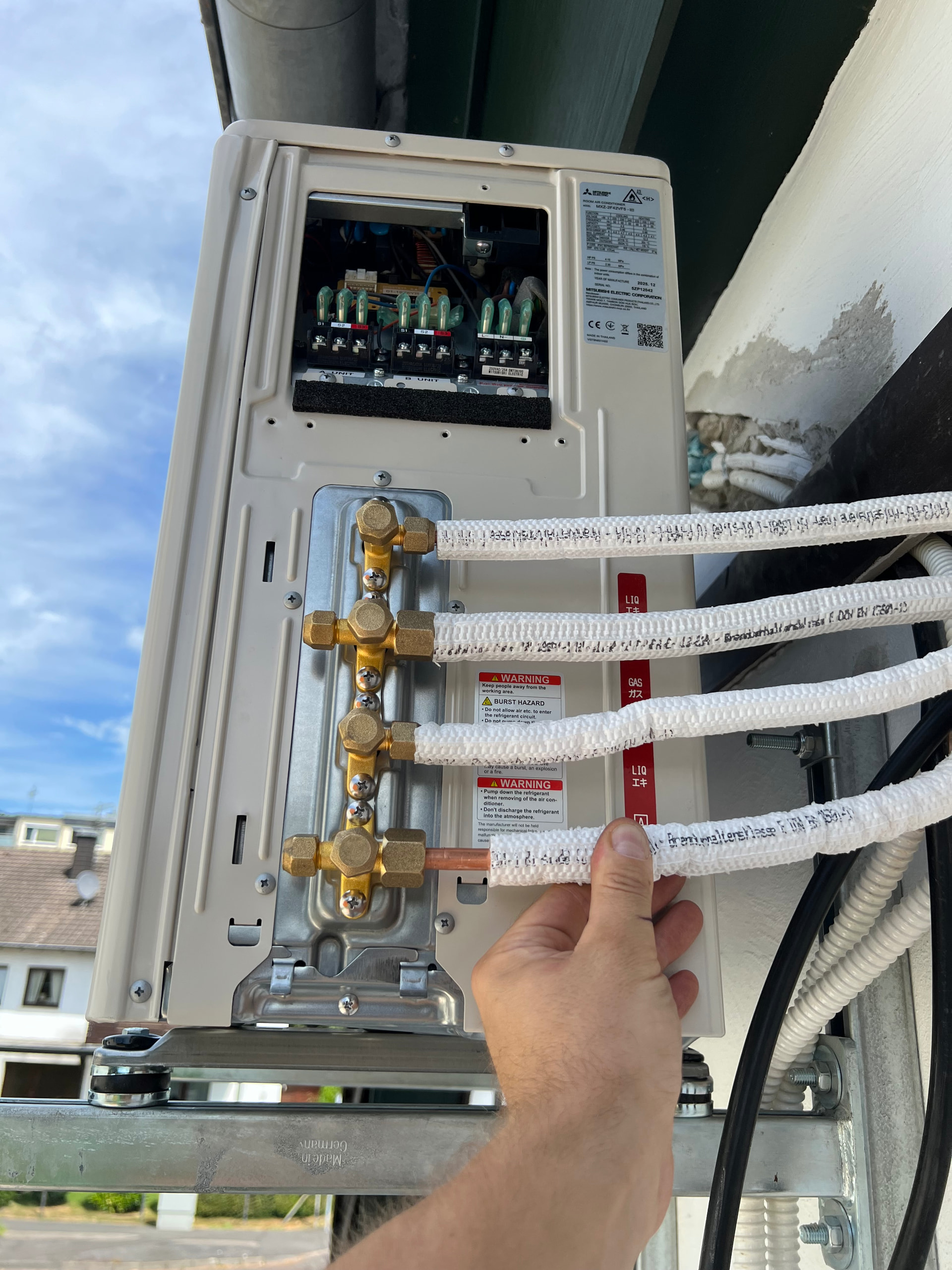

So AG ist dran und IGs quasi auch, mir fehlt nur noch eine Kondensatpumpe, die muss drinnen zu erst dran.
Danke @wim fürs Nylog, das hat super funktioniert.
Klima läuft jetzt auch. Kondensat läuft ab und kühl sehr gut und geräuschlos.
