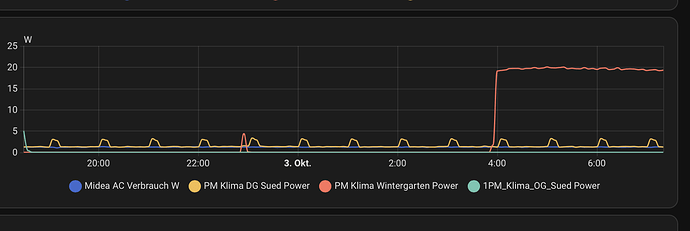

ich habe dieses Jahr bei meiner 10 Jahre alten Comfee Split Klima einen Shelly nachgerüstet. Die Anlage ist nicht smart und braucht quasi null Strom im Standby.
Heute hatten wir zum ersten Mal Minusgrade, und plötzlich sind da konstant 20W Standby?
Da war was mit Ölsumpf Heizung, damit der Verschleiß beim Kaltstart nicht so groß ist.
Davon hatte ich auch schon mal gelesen. Hat anscheinend keine meiner anderen Klimas, nur diese. Ich werde die über den Winter kaum nutzen und stromlos schalten, falls doch mal damit geheizt wird eine Stunde vorher Strom drauf, oder?
Mindestens eine Stunde, besser etwas mehr.
Mache ich aber auch so und meistens fällt es mir zu spät ein. :wink:
Und bei den Anlagen die bei Kälte keinen veränderten Standby verbrauch haben ist das dann wohl konstruktiv anders gelöst und muss auch nicht beachtet (aufgewärmt) werden, oder?
Meine Daikin z.b. hat alle 30min mal kurz 5-10W Verbrauch, das schreibe ich aber dem Smart-Modul zu.. TCL hat konstant 5W ?
Warum es Anlagen gibt, die ohne Ölsumpfheizung auskommen und andere die unbedingt eine brauchen, hat sich mir auch noch nicht so richtig erschlossen.
Meine MHI SRC/SRK und auch die Daikin ATXF haben keine Ölsumpfheizung.
